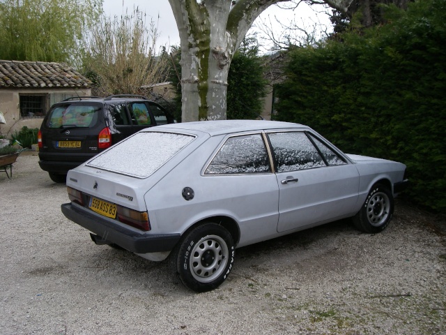

ce week-end,mini rencontre entre vwscirocco06,djstr1664,madwind et moi meme :wink:
bhé ma rocco s'en est pas remise,il a neigé cette nuit mais UNIQUEMENT sur ma scirocco 8O 8O
elle a voulu rendre hommage à notre lozérien de service qui l'avait trouvait belle :lol: :lol: :lol: parait qu'il neigeait chez lui :lol: :lol:
comme d'hab quoi :wink:
faut quand meme le faire ,il neige mais que sur ma caisse,c'est pas un photoshop :evil: :evil:
