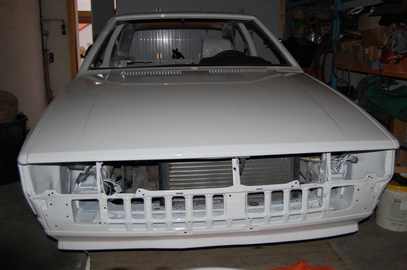

Ha les curieux !
bon, je l'ai effectivement récupéré hier ( j'ai refais mon petit tour de kart à l'envers pour revenir chez moi :wink: )
Alors à la demande générale, je vais faire une photo de suite, car je n'ai pas eu encore le temps.
Je compte m'atteler au ciel de toit ce week-end.
patiente 5 minutes :smt033
Message Publié : Mercredi 03 Mai 2017 21:03
Voilà la première photo officielle de sa nouvelle ancienne robe 8)

Message Publié : Jeudi 04 Mai 2017 15:07
:venere: :clap: :cheers:
Message Publié : Jeudi 04 Mai 2017 16:23
çà va claquer.
Message Publié : Jeudi 04 Mai 2017 16:54
Message(s) : 346
Super,
Persévérance, bientôt le bout. :wink:
Message Publié : Jeudi 04 Mai 2017 19:18
super :thumbup1:
plus que 20 jours pour la remonter
Message Publié : Jeudi 04 Mai 2017 20:24
merci à tous, ça fait franchement plaisir !
Et oui, en résumé, persévérance et 20 jours restant ! :construction:
