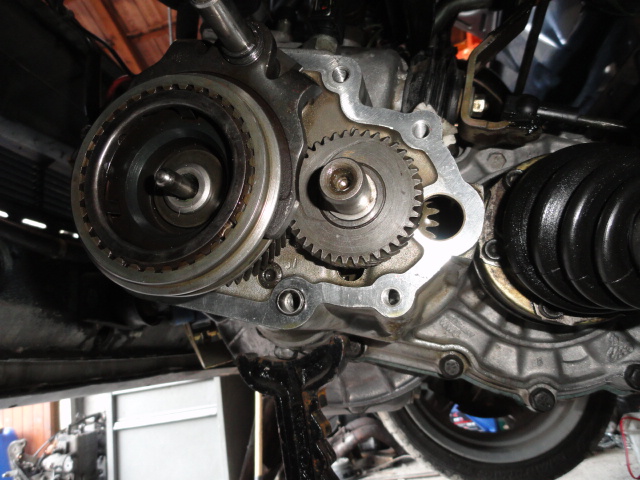

merci GT60 :Jumpy: en faites avec le trraducteur il dis que tu peu remettre juste le clips ça fait rien ou prendre les pignons de 5éme d'une golf 3 16v qui a le même clips que la 2Y
aller pour vous amuser
http://www.flat4ever.com/?page=boite
en fesant ma modif et en théorie:
je gagne 22km/h en 5ème pour le même régime a 3000tr/mns
a 7000 trs/mns avec la boite d'origine 225.02km/h et avec ma modif 275.49 km/h :Jumpy:
en faite pour rouler a 130 km/h je serais presuqre a 3200trs/mns au lieu de 3800 trs/mns :clap:

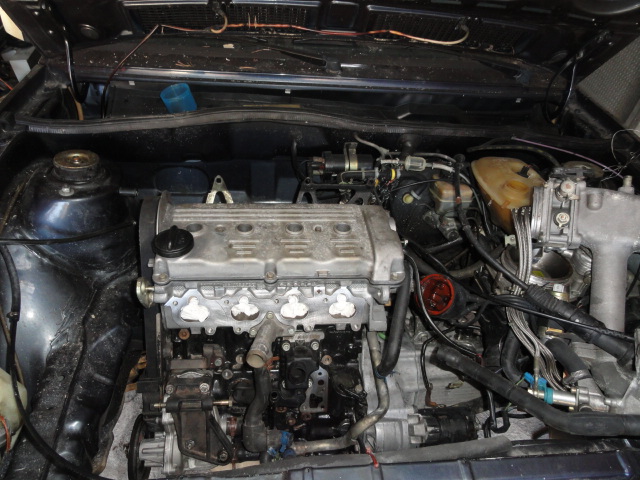

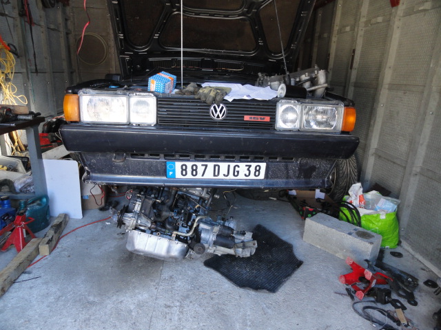

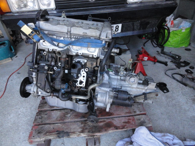

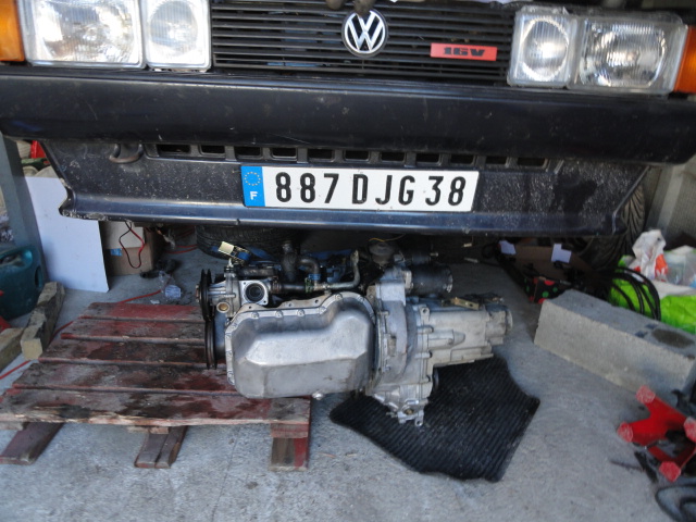

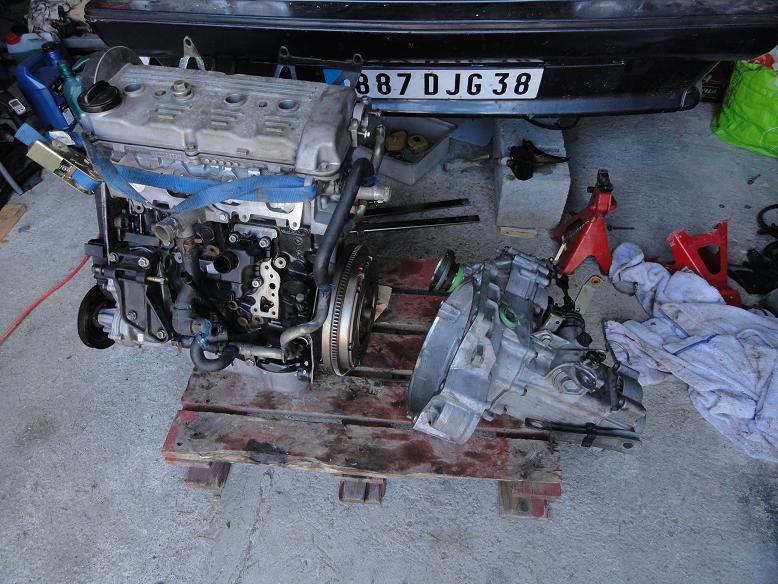

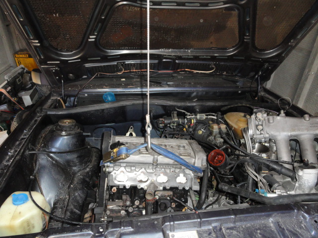

alors aujourd'hui accouplement de la boite et du moteur
comme je suis comptant de voir ça tout propre ....

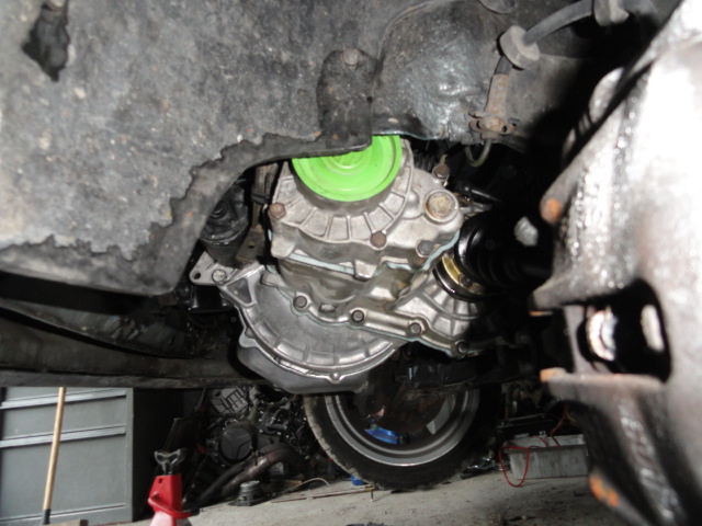

passage sous le voiture ...
et pour pas me faire chier je l'ai monter avec mon treuil électrique.
en place ...

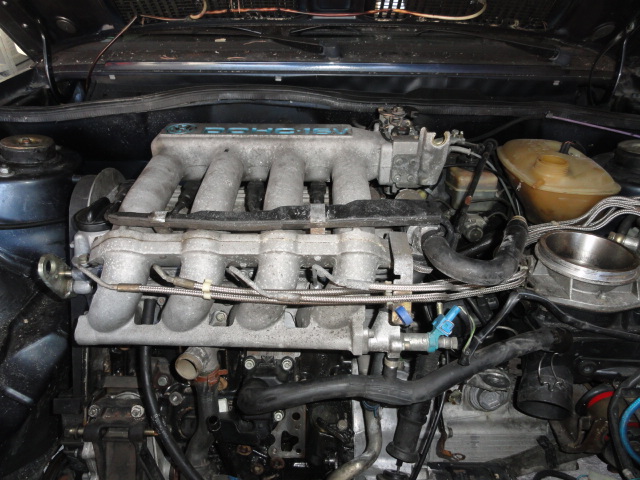

montage de la pipe ... pour voir si ça ferme bien le capot avec un moteur avec 2cm de +
ben ça ferme pas .... faud 5mms de moin ...

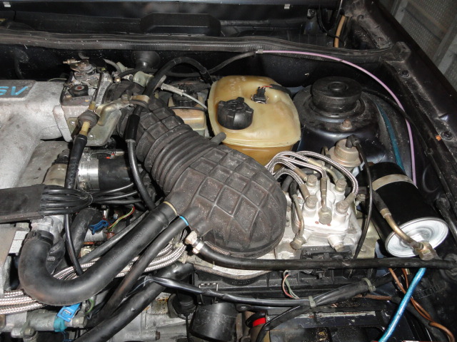

montage de tout les périfériques
sauf le radiateur car j'ai toujour pas mon support de filtre a huile.

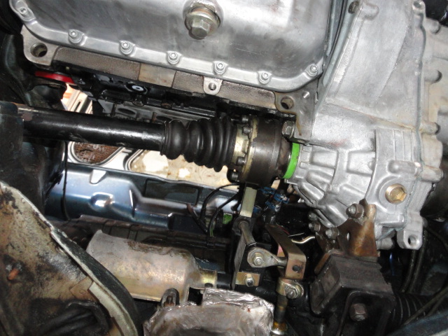

montage des cardans et de la tringlerie de boite

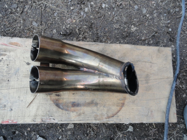

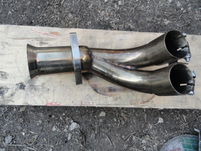

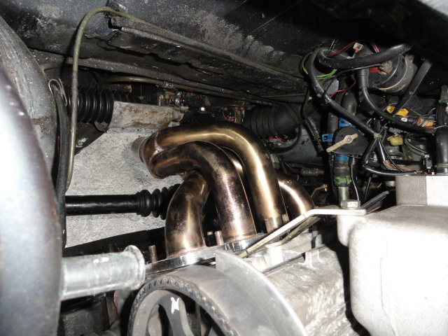

présentation du collecteur

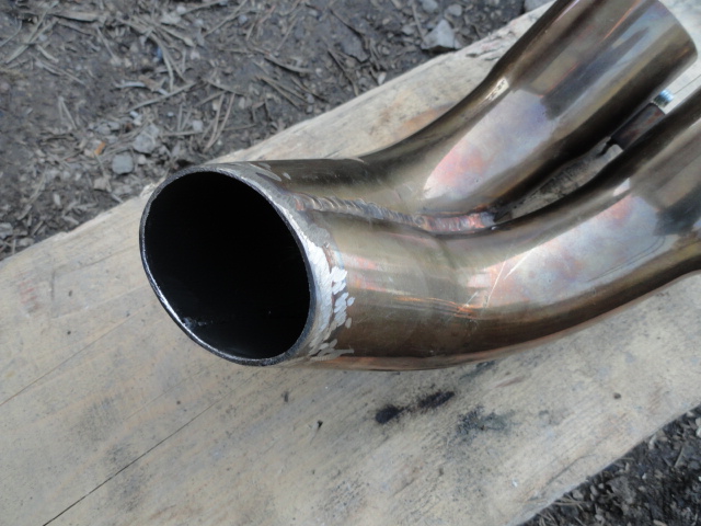

préparation pour la modif du collecteur
AVANT
PENDANT
APRES
reste plus qu'a souder mon tube en 55, mais faud attendre mon colis de GT2i
donc il me reste a trouver une solution pour le support du cable de gaz.
et le collecteur va être trop limite en longueur (moteur + haut) donc je vais avoir une fute au niveau du serrage de la descente (que je modifi).
La prochaine fois ... et c'est se que je ferais l'année prochaine ... je récupère les piscton de l'ABF et réalèse le 1800
je monte la culasse complète de l'ABF sur le 1800 ...
comme ça ça me fais un moteur comme a l'origine (de vu extérieur)
j'aurais pas le problème du collecteur et du support de cable de gaz ....
et ça aurais été + vite .
PS: me manque toujours le clips de la 5ème .... mais Rodolphe dois me faire une rondelle :Jumpy:

c'est pas de bol, fait gaffe car la grosse pipe monte encore plus haut :mrgreen: prévois de descendre de 2 cm au moins :mrgreen:

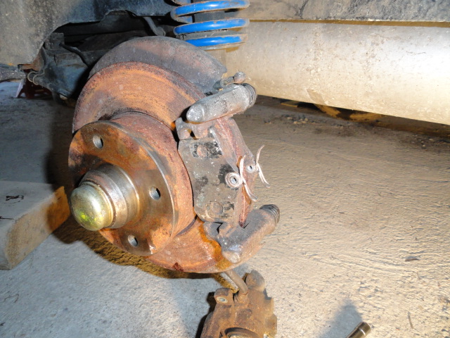

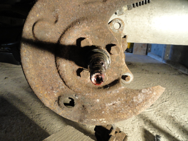

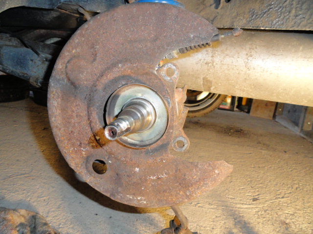

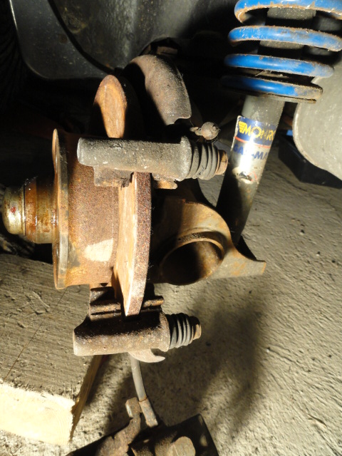

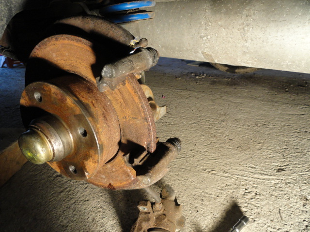

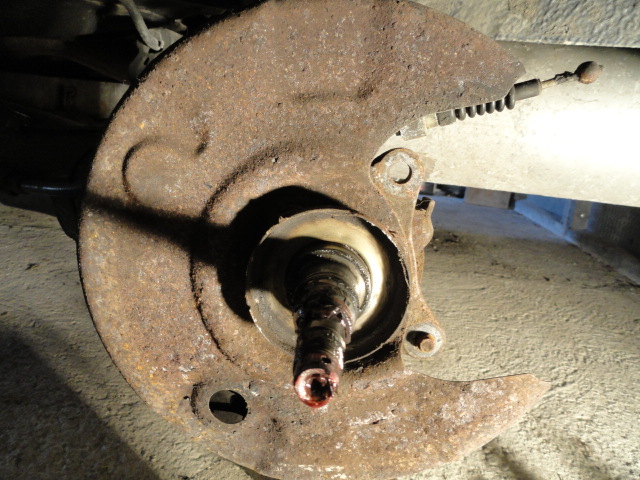

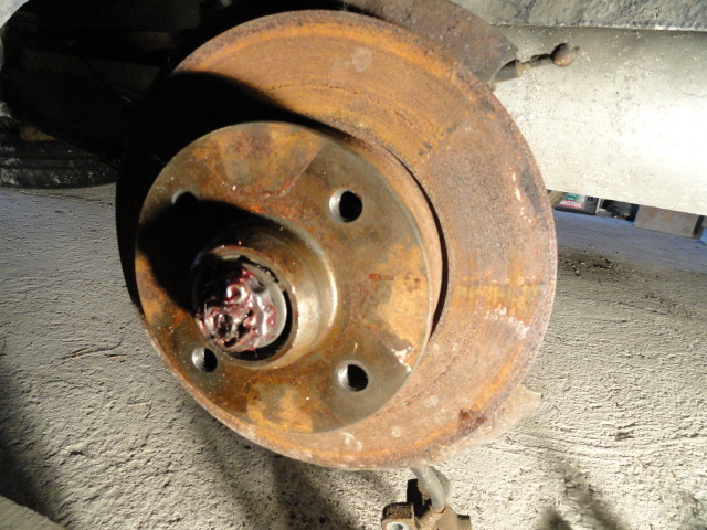

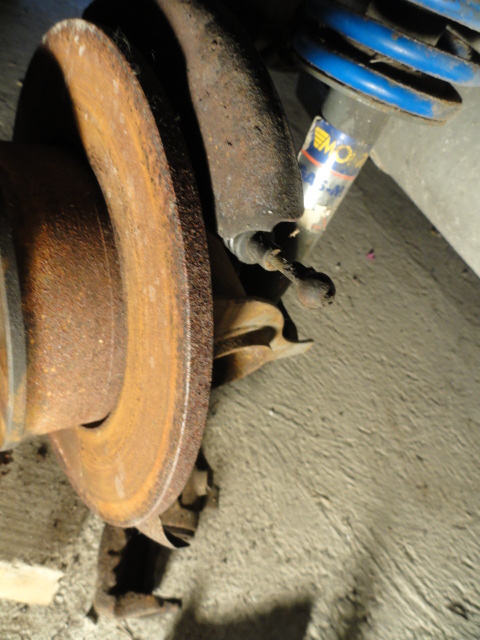

montage des calles avec des vis fournie par Rodolphe ...
un fois la roue enlever ... démontage de l'étrier
et du support (j'ai désacoupler l'étrier pour regraisser les coulisso)
ensuite le cache
le roulement
on sort le disque
le cache poussière pour atteinde les 4 vis
remontage avec la calle

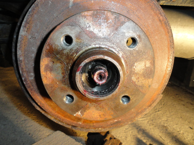

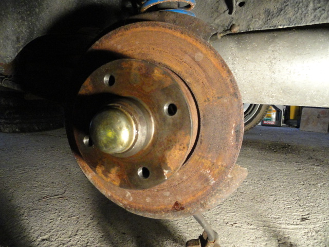

rermontage du cache poussière
le disque et roulement
le bouchon
le support étrier avec les coulissos regraissé
les plaquettes
l'étrier
et la roue
et AVANT
voila ....
PS: la voiture et encore sur calle .... les roue AR frolle le sol.

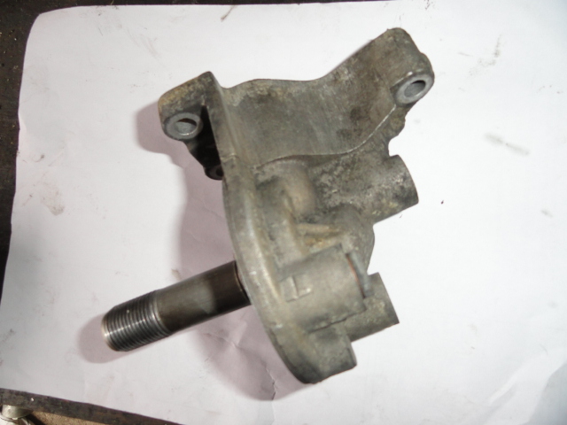

alors voila ma papatte que j'ai fais 3 fois ....
filtre a essence neuf, et cable d'embraillage fixé dans son passe cable
finalement j'ai mis que le clips ... car la gorge et telement profonde que la rondelle se décalle.
et voila, huile dans la boite ...
demain si je reçois mon support de filtre a huile .... je fini le remontage et je la démarre, resteras plus que le collecteur.

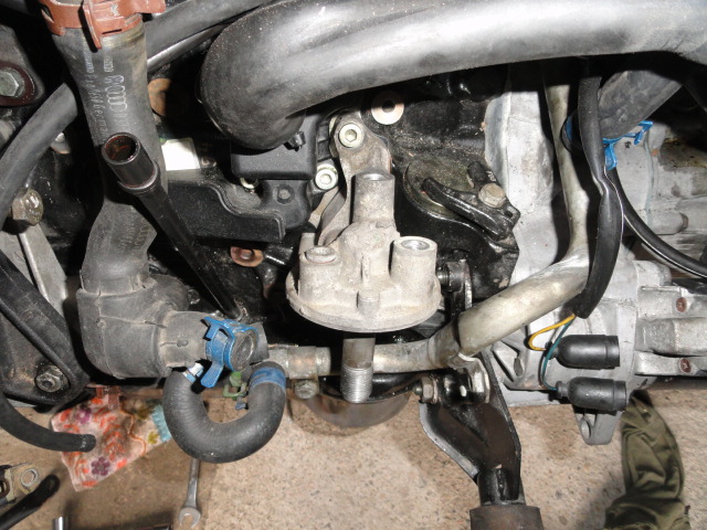

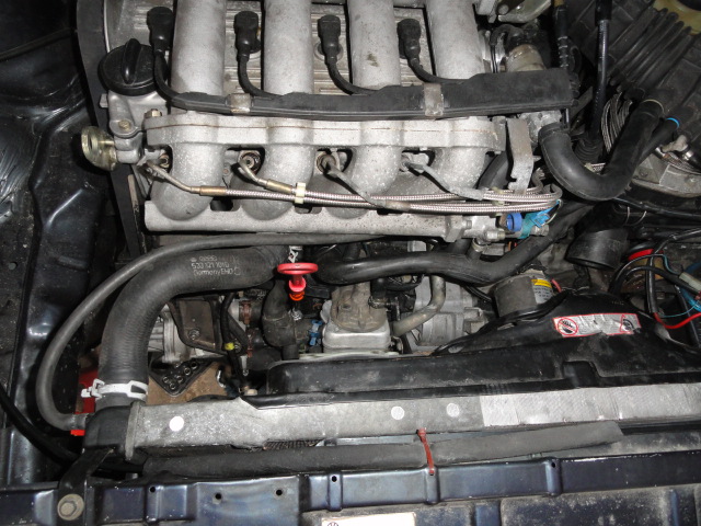

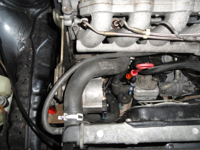

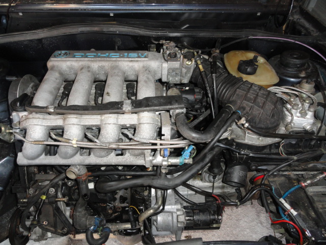

alors montage du reste ... enfin presque

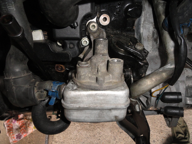

le support ....
montage du support
montage de l'échangeur eau/huile

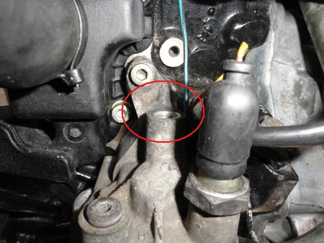

montage des sondes .... ha non de la sonde, car il dois y avoir un rédicteur pour l'autre ... car le trou et fais pour la sortie d'huile pour un turbo...
montage du radiateur
de l'alternateur ...
renplissage des fluite et j'ai pas oublier de mettre le filtre a huile ....
et ça démarre ... mais pas top car pas de collecteur ni de sonde lambda.
maintenant j'attend mes pièce pour aller faire souder mon collecteur ...

le moteur a tourné, pas de soucis ? et le capot il touche pas la pipe d'admission...
quel boulot ! :sick:
 Sujet du message : Re: Mon scirocco 16V
Message Publié : Samedi 12 Mars 2011 20:19
Message(s) : 1651
normalement ça touche plus le capot ... mais tent que j'ai pas rouler ( moteur qui bouge, mais pas beaucoup avec les silentbloc rouge).
ça dois passer trés près ...
il moteur tourne mais je peu pas accélérer trop .... elle enrichis a mort, la sonde lambda est même pas branché, normalement vendredi je vais faire mon collecteur.
mais mon + gros soucis c'est le trou de la sonde (plutot sortie d'huile pour le turbo) qui me prend la tête ....
Message Publié : Dimanche 13 Mars 2011 9:39
donne moi le diamètre du trou et le pas du filetage.
Message Publié : Dimanche 13 Mars 2011 10:39
Message(s) : 1651
c'est le même que le bout que tu visses au bout de la pompe a essence extérieur ...
mais il dois y avoir un réducteur chez VW quand le suport et monté sur la golf 3 16v.
autrement va falloir fabriqué le réducteur ...

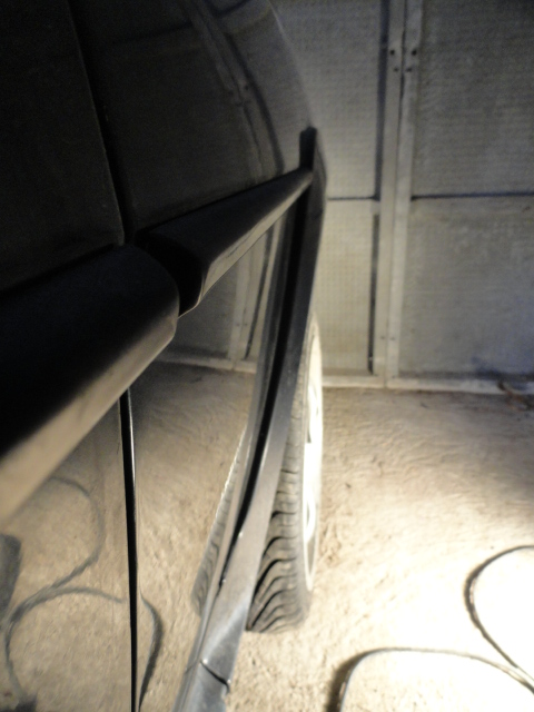

Combien de mm d'épaisseur les cales que Rod t'as réalisé :?: Question bête (j'ai peut être loupé l'explication dans le post :oops: ) : pour élargir la voie à l'arrière, pourquoi ne pas avoir simplement installé des entretoises entre la roue et le moyeu :?: Pour préserver les roulements :?:
Message Publié : Mardi 15 Mars 2011 9:35
Message(s) : 1651
Oui :clap:
les calle pour les voie arrière c'est ps Rod qui me les a faite ... elles fond 15mm d'épaisseur en alu ... mais si tu est rabaissé comme moi ... ben je vais voir si ça touche pas les élargiseurs d'aile.
PS: Rod m'a juste fournie des vis + costaud pour le montage
