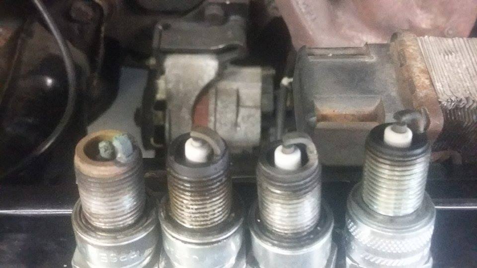

Bon quelques news du Scirocco... pas très bonnes...
Après avoir démonté mes bougies, j'ai constaté que la bougie du 1er cylindre à fondue méchamment !

Pourtant elles étaient bien visées ... j'ai du mal à comprendre...

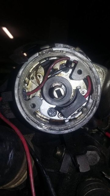

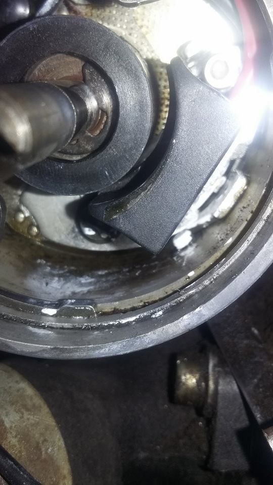

J'ai passé l'allumage vis platiné en électronique avec un module ignition simple à installer mais "petit defaut", le module en forme de demi-lune n'entoure pas à égale distance la bague au centre...

Le soucis pourrais venir de la?
J'ai également pensé à un réglage de richesse trop pauvre car pour faire fondre une bougie comme sa, la température atteinte doit être extrêmement élevée!
Le soucis c'est que je n'ai jamais réglé de richesse (carbu pierburg 2E3)
Si quelqu'un a déjà eu ce soucis je suis preneur d'informations !!!! Heeeeeelp! :venere: :(

Visiblement tu n'as le souci que sur 1 cylindre... donc je ne pense pas non plus que le carbu soit en cause.
Essaie de regarder avec un endoscope l'état du piston, et regarde à tout hasard le jeu aux soupapes sur le cylindre 1...

Pas forcément.
Reprends les compressions après avoir mis un peu d'huile dans les cylindres.
Si mêmes valeurs oui c'est coté soupapes qu'il y a souci (un rodage peut suffire), sinon c'est la segmentations.
Pour revenir a ton souci (parce que des valeurs comme ca, ca empeche pas de rouler normalement) il faudrait peut-être baisser un poil l'avance pour voir...
