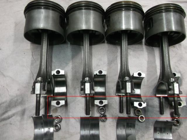

voila les photos
il n'y a pas de jeu dans les axes ,je pencherai plus pour une jupe de piston
j'attend les avis des experts !!
autrement les cylindres sont nickel

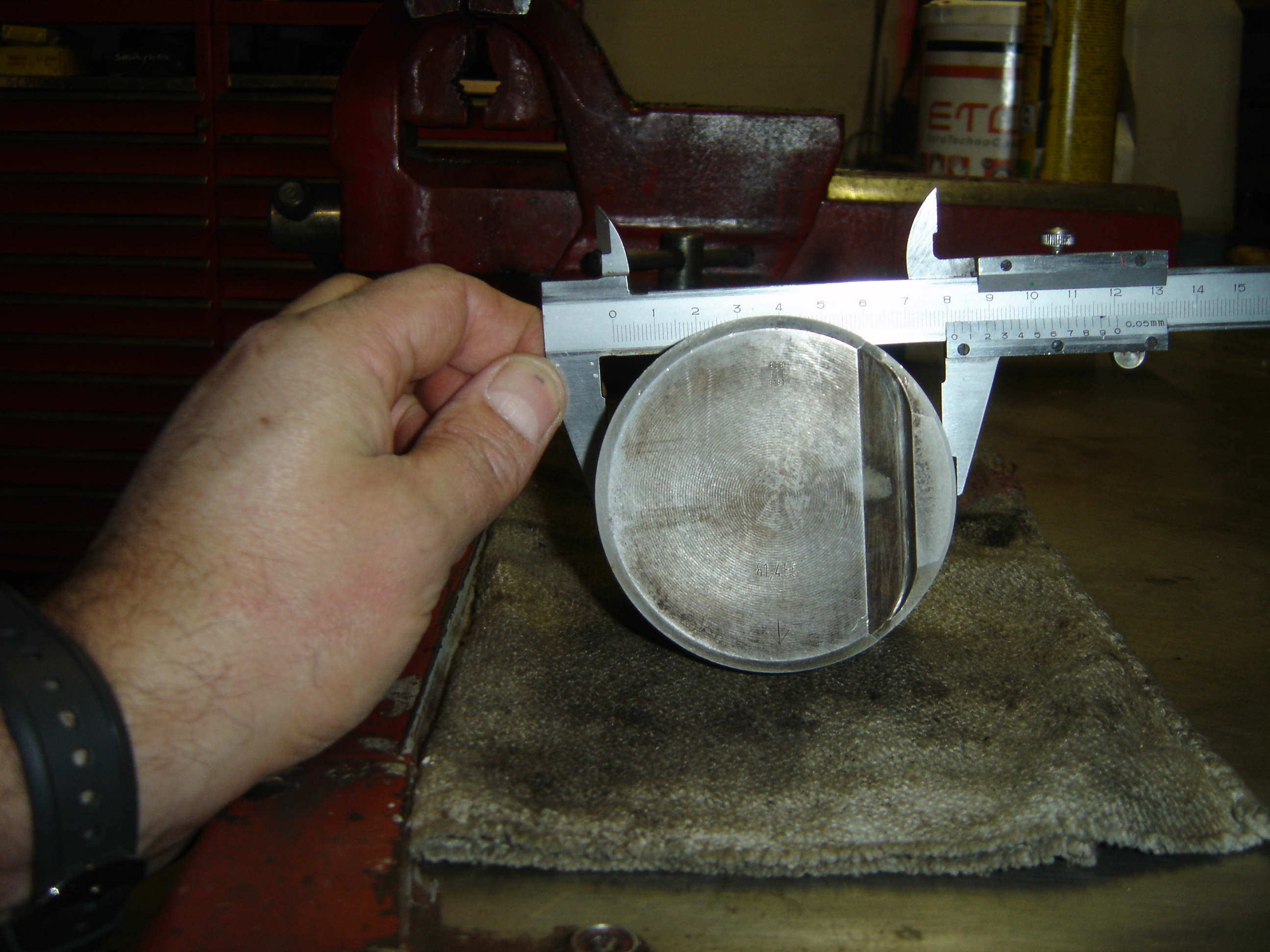

Message Publié : Samedi 21 Mars 2015 12:11
ils sont marqués que d'un côté ou les 2 ?
manque de graissage, surchauffe ou jeu insuffisant peuvent en être la cause :(
Message Publié : Samedi 21 Mars 2015 12:38
un seul côté mais est-ce que ça peut justifier le clac clac clac !
j'ai fait des essais avec différentes huiles 5w30,15w40 et 20w50 seulement avec la 20w50 j'avais le bruit qu'a chaud et avec la 5w30 c’était un diesel
pour la pression d'huile en bout de culasse (petit bouchon d'usinage) j'ai entre 4 et 5 bars
pour le jeu à l’époque j'avais comparé avec les pistons neuf qui était dedans avec ceux que j'ai mis et pratiquement identique

la jupe viens toucher la chemise, dû à un excès de température, les bielles ont un trou de graissage qui montent au piston ?
la pièce en plastique, j'ai la même dans mon KR, c'est une chicane
quand tu dis pratiquement, la tolérance est de combien entre les 2 ?
Message Publié : Samedi 21 Mars 2015 13:47

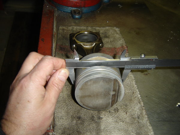

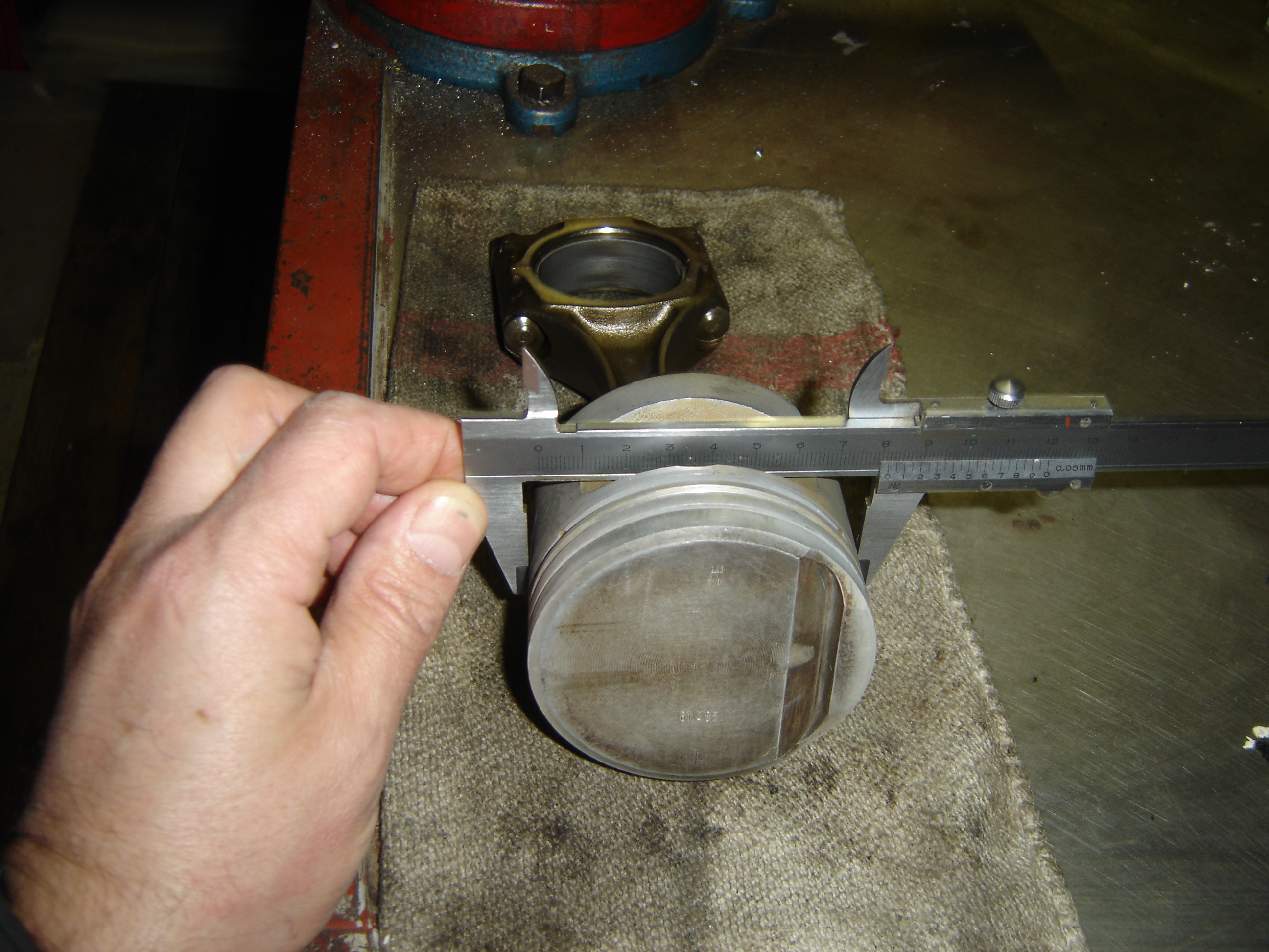

je viens de prendre les côtes
Message Publié : Samedi 21 Mars 2015 18:38
et si tu mesures comme ça ?
prends les cotes
:arrow: 1 d'origine (qui était sur le moteur)
:arrow: 1 pas rayé
:arrow: 1 rayé
il y a un truc qui cloche les pistons sur 1.8 sont en 81.00, le 1.6 en 79.50
DSC06469.JPG [ 2.13 Mio | Consulté 8167 fois ]
DSC06470.JPG [ 1.99 Mio | Consulté 8167 fois ]
Message Publié : Samedi 21 Mars 2015 22:21
j'ai posé la question à la personne que j'ai eu au téléphone pour les pistons forgés ,il ma répondu quand on dit qu’un piston fait 81 en réalité il fait un peu moins c’est les segments qui font 81
j'ai posé le pied à coulisse dans le milieu de l'axe pour prendre la côte
c'est déjà mieux
:arrow: 1 d'origine (qui était sur le moteur) 80.93
:arrow: 1 pas rayé------------------------------80.90--80.89--80.92
:arrow: 1 rayé ----------------------------------80.90
ps: avant de me lancer dans le démontage,j'ai voulu faire un échange standard mais impossible de trouver un moteur,
à part chez Classic Store il y a des bas moteur de 1800 neuf et j'ai téléphoné pour avoir des infos mais ce sont des blocs qui étaient destinés pour la suisse mais comme leurs normes de pollution est différentes de chez nous donc le rapport volumétrique est différent ( le creux des pistons est plus important ) !!

oui les pistons sont un poil moins grand que les segments :D
dans mon cas j'ai des segments de 81.500 et les pistons font 81.485, donc une différence de 0.015
pour tes valeurs, effectivement on se rapproche de la réalité,
pas de jeu sur l'axe apparemment.

tes coussinets sont bien marqués !! tu devrais les changer et regarder pourquoi ils sont autant marqués
et pour tes pistons, pareil que GTII, c'est pas normal
Message Publié : Dimanche 22 Mars 2015 21:36
oui c'est prévu mais c'est bizarre qu'ils soient marqués ils ont ~5000 à 6000 Km
je vais regarder au niveau de la pompe à huile , j'en ai une autre toute neuve
ou c'est l'huile la 20w50
Message Publié : Dimanche 22 Mars 2015 22:26
c'est pas la 20w50 qui t'aura fait ça ! éventuellement la 5w30...
regarde si ton vilebrequin n'est pas marqué
ça sent quand même le mauvais graissage à un moment donné...

j'avais fait un essai avec de la 5w30 mais très peu de km car il claquait comme un diesel .
j'ai déjà regardé et il est nickel
j'avais oublié mais l'année dernière il a eu un coup de chaud ,mon gamin la prise pour faire le plein et la poulie de la pompe à eau c'est fait la malle et il à roulé comme ça ,arrivée à la maison c’était une vraie cocotte minute !
je pense que ça pour être la raison de l’état des coussinets .
Pas vu la réponse à une question: la pièce en plastique sur la pompe ca sert d'anti barbottage, faut la laisser!
merci pour le réponse je vais la laisser
Message Publié : Lundi 23 Mars 2015 19:25
cherche pas plus loin, il a cuit, les pistons se dilatent plus que les chemises, les marques d'usures sont liées a ce triste épisode :(
