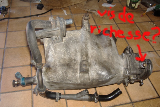

mon avance à l'allumage n'est pas trop minable mais mon ralenti est un peu bas (entre 500 et 750 tr/min) puis je voudrais voir ma richesse,ou ce trouve la vis de réglage sur un dx :?:
ce serait pas le petit écrou qui sort au niveau de mon papillon de gaz(dérrière) :?:

Message Publié : Mercredi 31 Octobre 2007 20:16
voilà ce que je veux dire

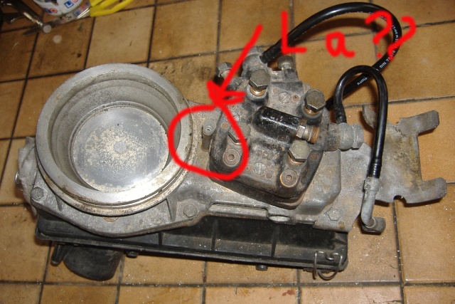

c'est la vis de ralenti ça, la vis de richesse c'est la petite btr enfouie au milieu du doseur distributeur :wink:

parceque moi,la vis de ralenti,j'aurai plutot vu la vis en buté des gaz,comme en moto quoi :roll:
Message Publié : Vendredi 02 Novembre 2007 10:29
oui c'est là la vis de richesse :wink:
En tout cas, tu es doué en TAG :lol:
Il faut que tu investisses dans le RTA, car la butée de papillon doit être réglé d'une façon précise ...
Après on joue sur la richesse et la vis de ralenti ...
"Devisser la vis de butée de papillon jusqu'èà ce qu'il y est un intersticeentre la vis et la butée, visser la vis jusqu'a ce qu'elle touche la butée du papillon. A partir de cette position visser encore d'un demi tour. Régler le régime de ralenti et le CO"
Dixit la RTA... :wink:
Non, c'est le ralenti.
