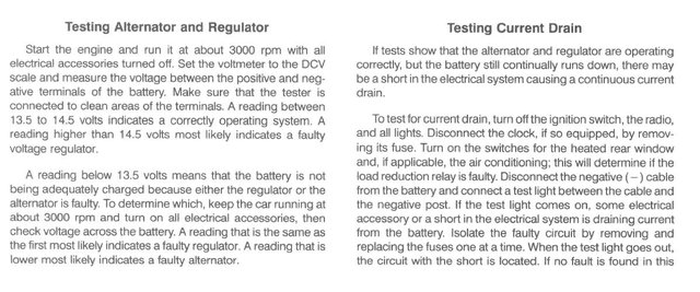

A part le voltmètre, je ne vois pas ?
Si tu maîtrises la langue de chèque spire :smt033
test alternateur et régulateur.JPG [ 145.26 Kio | Consulté 9930 fois ]

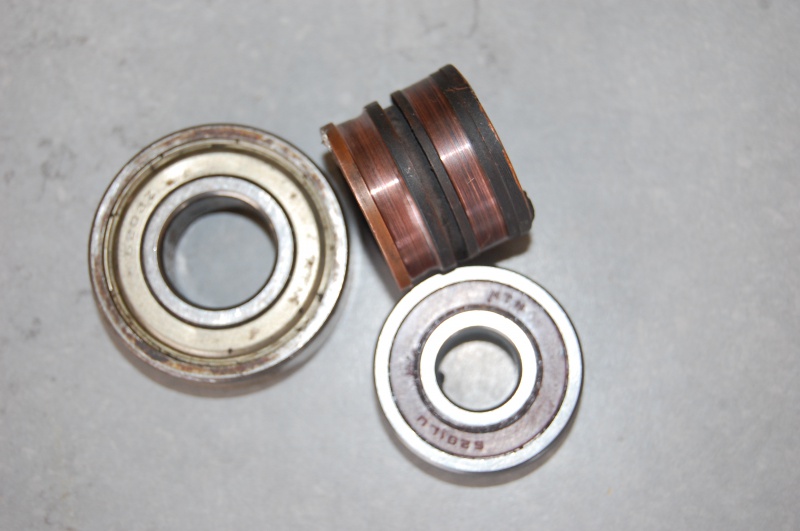

Bon, hier je me suis lancé à la réfection de mon alternateur Bosch.
Il faisait un peu de bruit et les charbons étaient usés ( je les ai changé en provisoire, suite à des soucis de recharge )
donc démontage des pièces à changer (on vois que ça commençait à user sérieusement sur une des bagues. :o )
1.jpg [ 96.39 Kio | Consulté 9340 fois ]
et commande des pièces ( après démontage, comme ça je suis sûr :smt033 )

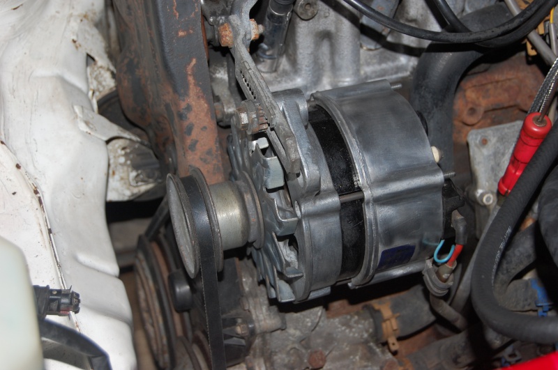

En fait j'ai changé quelque chose tout à l'heure ( :oops: ), comparez avec cette nouvelle photo :
1.jpg [ 140.42 Kio | Consulté 9340 fois ]
