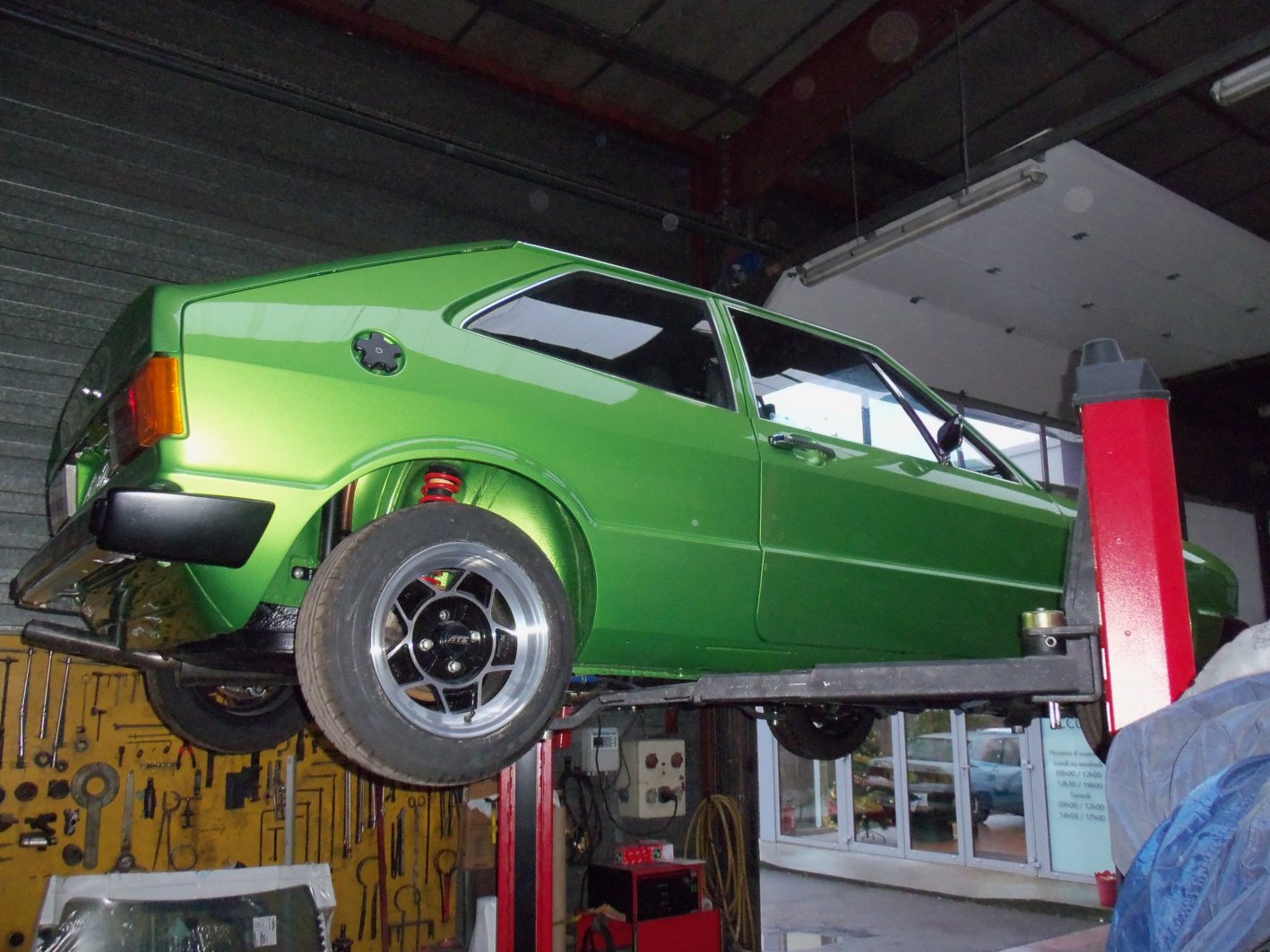

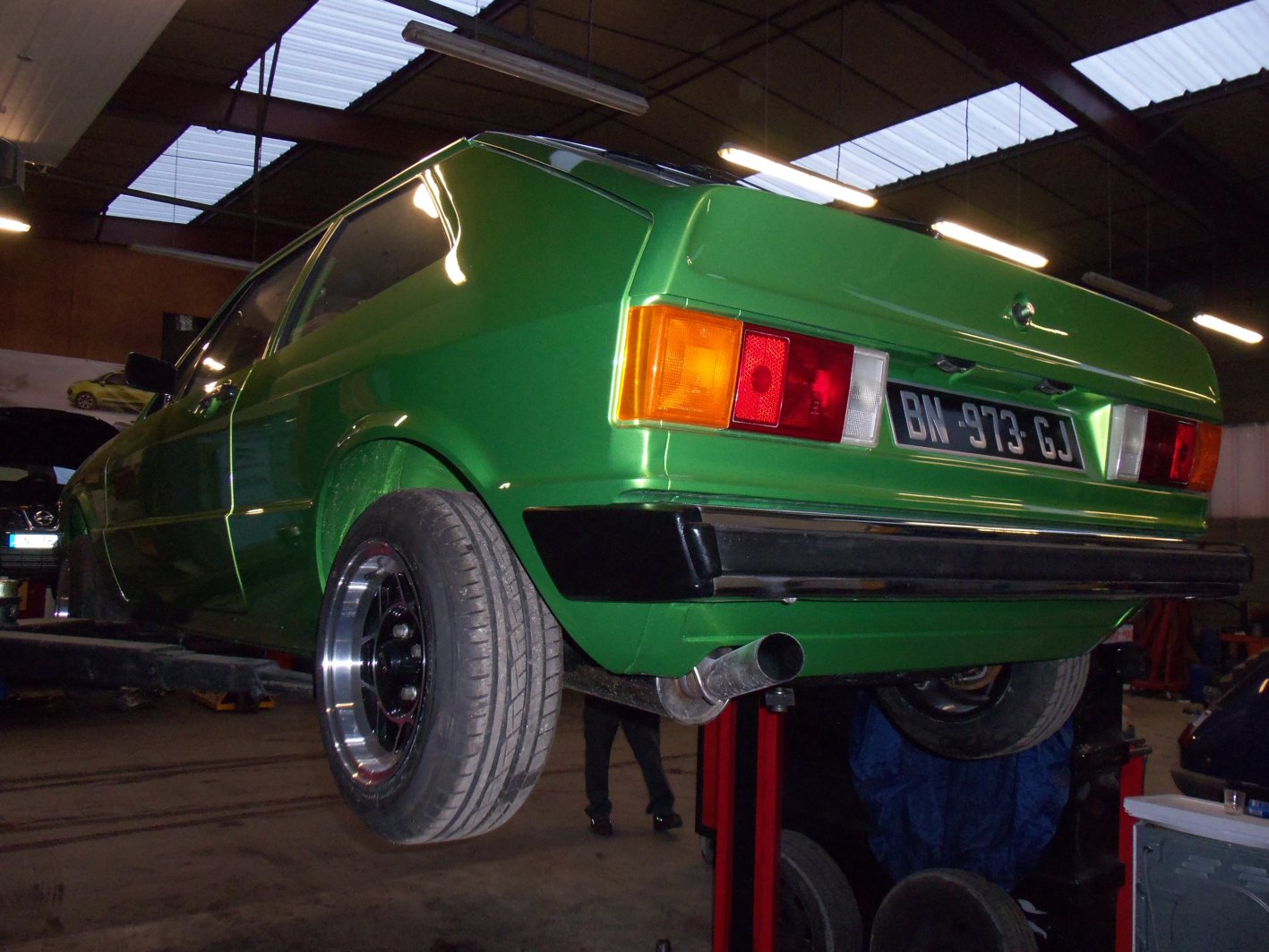

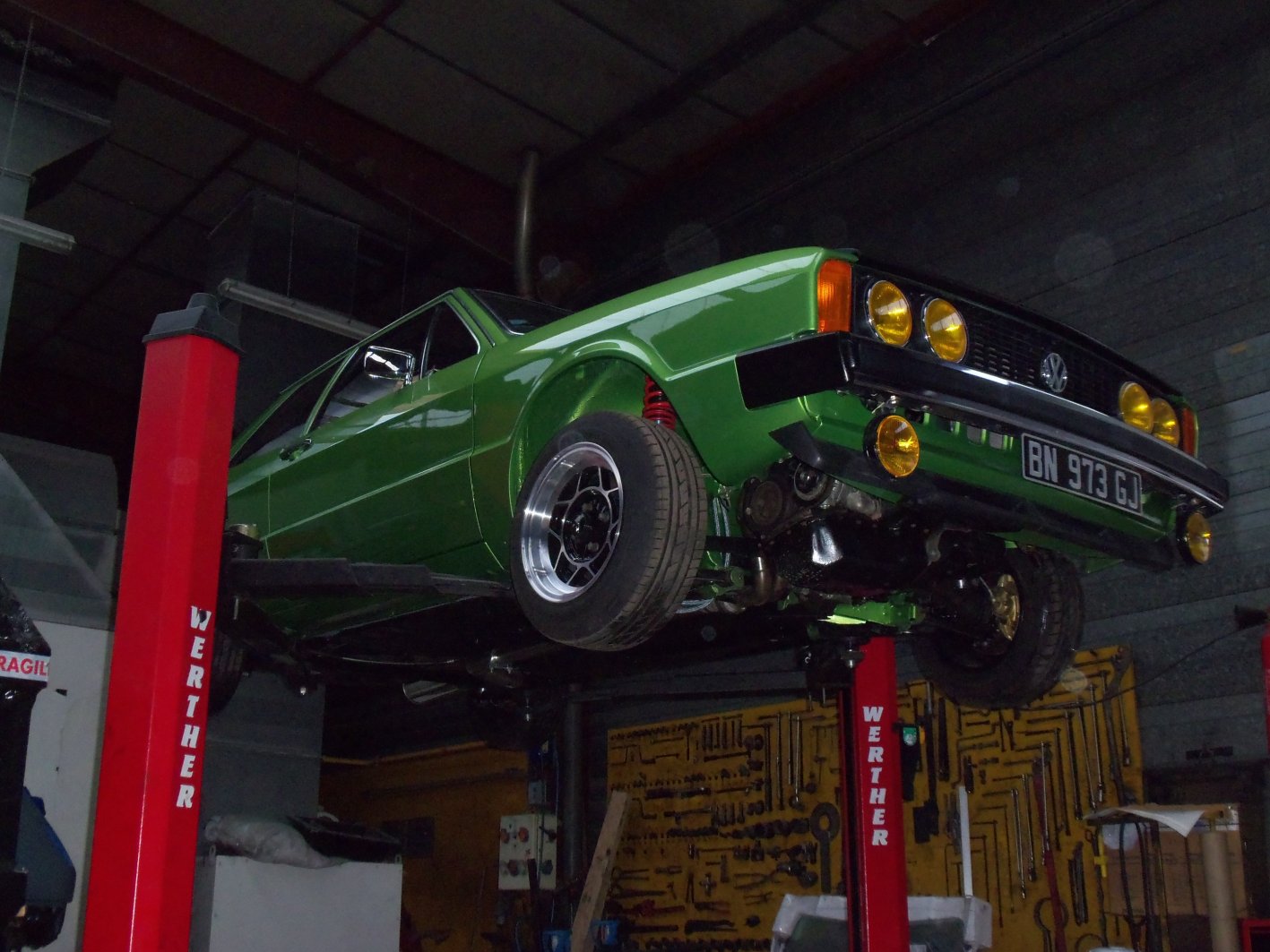

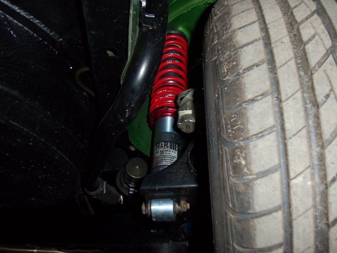

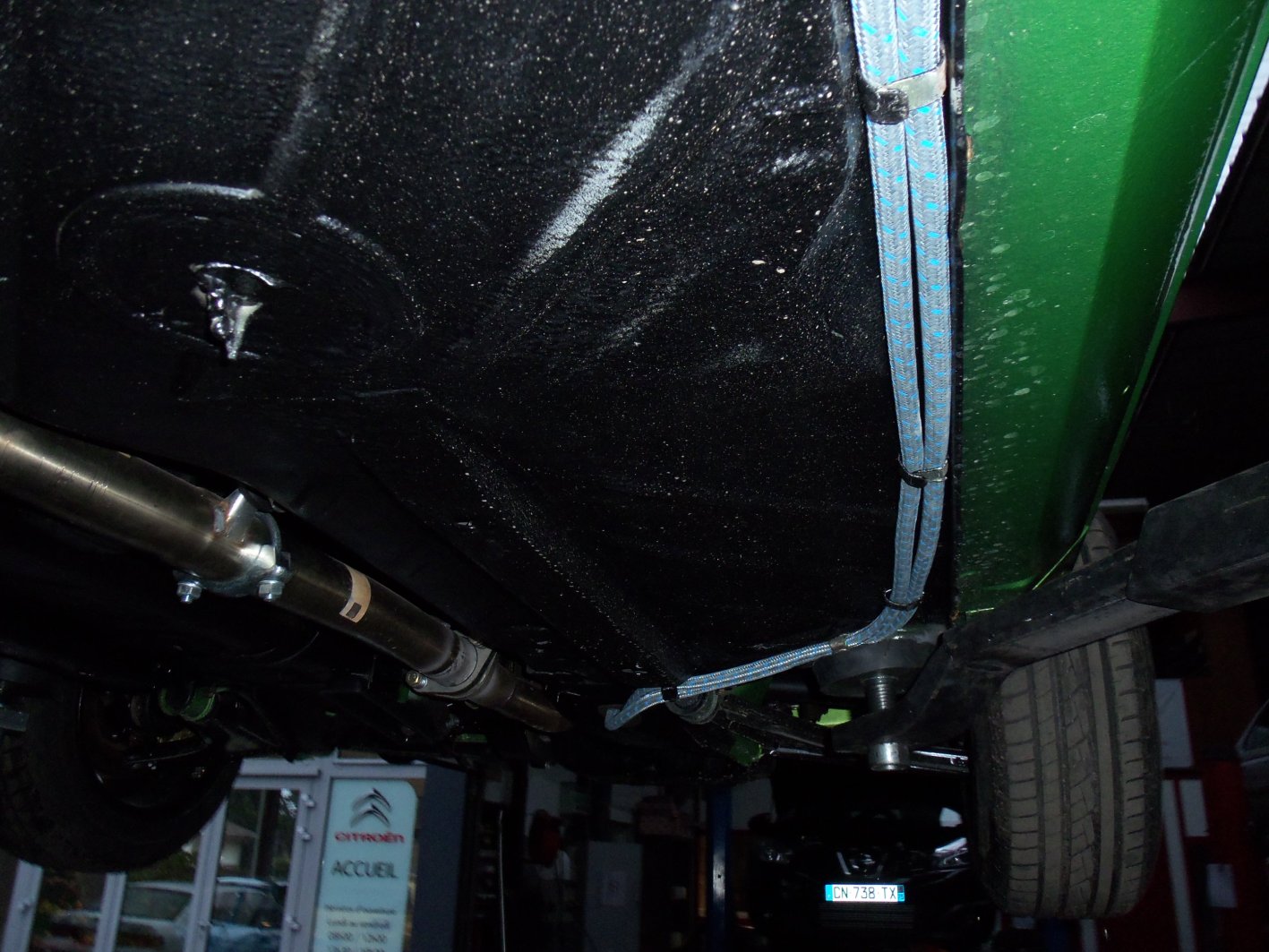

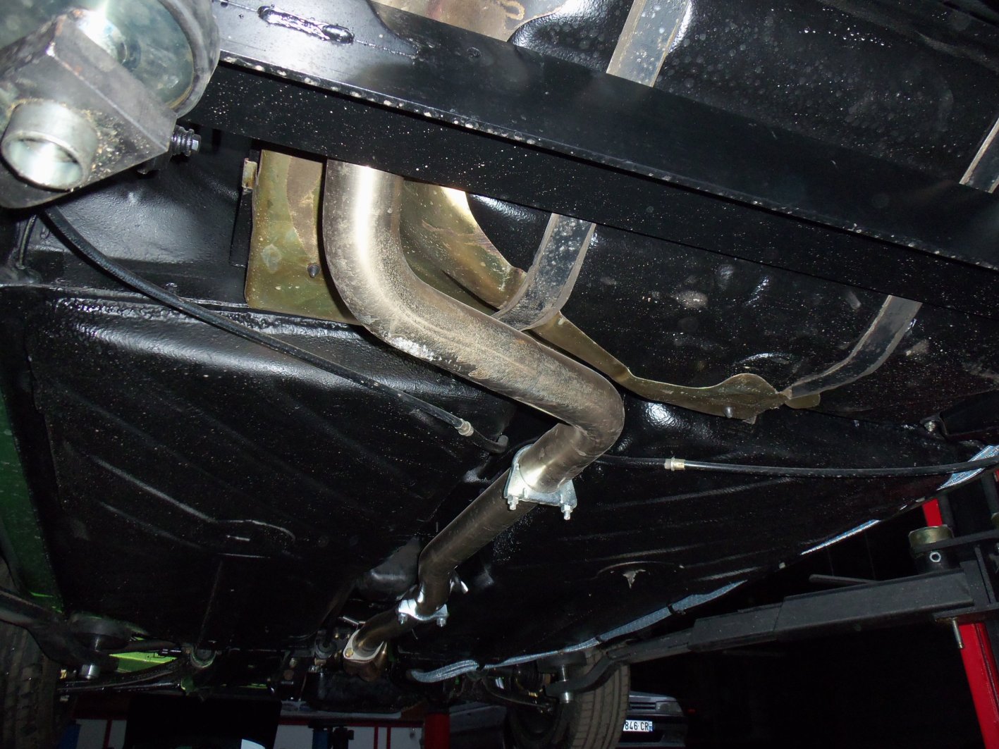

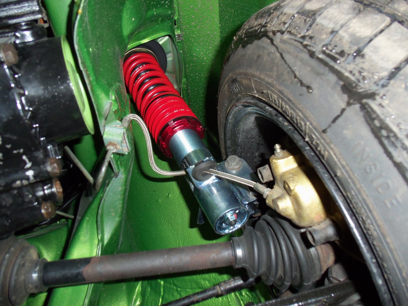

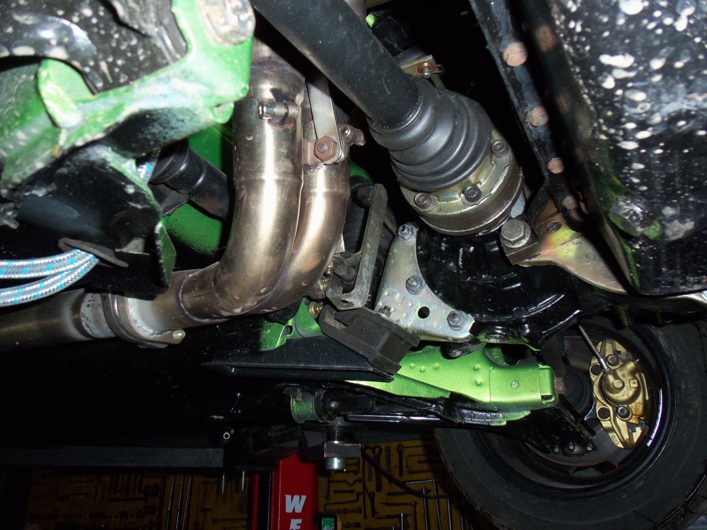

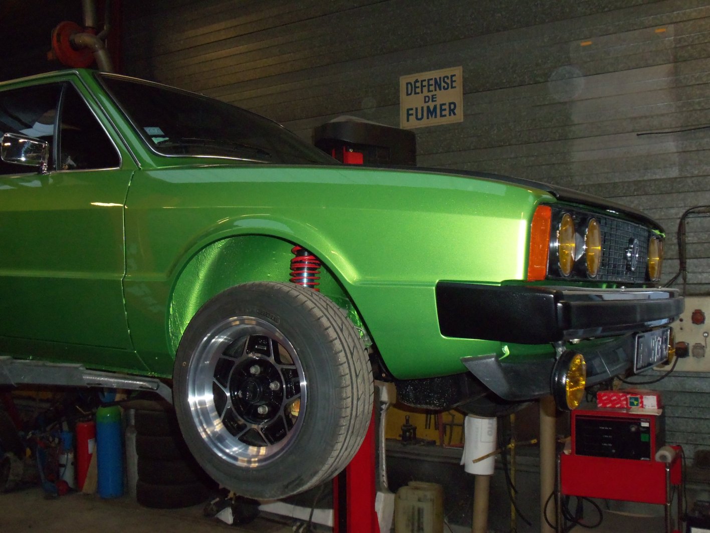

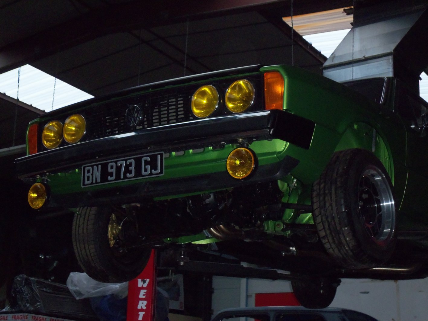

samedi dernier, j'ai pris quelques photos! Luc était passé sur le forum et avait vu que si d'aventure un pont était libre je mettrai Cocco dessus, avec son habituelle gentillesse, un de ses pont fut libéré rien que pour ça!
Surtout, ce fut un grand jour pour moi, nous avons roulé avec le Rocco sur route!
Un petit tour avec Luc, QUE DU BONHEUR :D Il m'en faut peu :Jumpy: :Jumpy:
Le moteur tourne comme une horloge, mais il faut affiner les réglages, la boite est comme neuve, toutes les vitesses passent nickel avec beaucoup de précision!
On croirait que le voiture est neuve.
Niveau sensations, on a pas tiré dedans tout est neuf, alors calmos :blushing:
Mais bon, on sent bien que les cheveaux sont là, et à l'intérieur, à mon grand étonnement c'est relativement silencieux malgré la ligne. La caisse est devenue toute légère, comparé au 1600. Le KR n'est pas à la peine...Les suspensions sont un régal. MERCI à Luc pour ce choix de combinés. Il y a un truc dans les freins, mais on sait d'où ça vient...La pédale est longue et pas beaucoup de mordant, il faudra purger encore :hammer:
Place aux photos. Et surtout un GRAND merci à Luc sans qui tout celà ne serait...pas :cheers:
Gilles.

Message Publié : Lundi 14 Janvier 2013 21:27

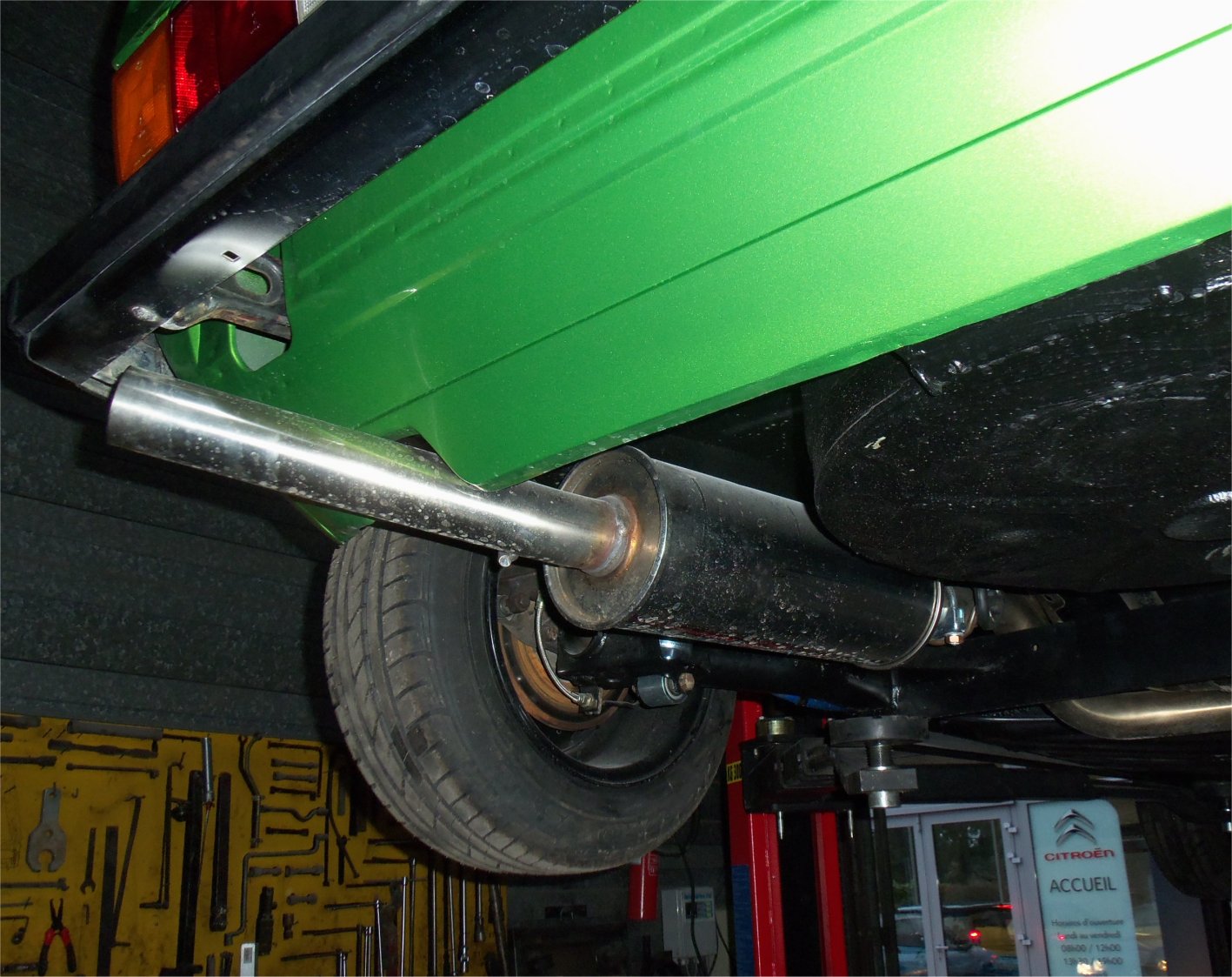

la ligne d'echappement c'est une powersprint inox en diametre 60 :?:
Message Publié : Lundi 14 Janvier 2013 21:43
:cheers: belle ligne Inox!
Message Publié : Lundi 14 Janvier 2013 22:37
Bonjour et merci à tout les trois.

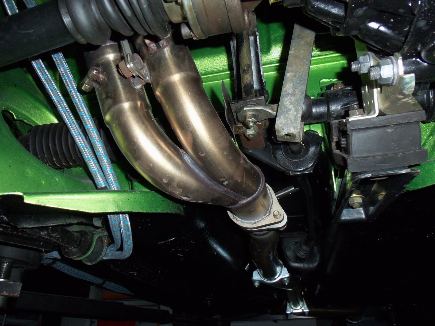

Oui Tophe, c'est un ligne inox en 60, mais Supersprint. Elle est effectivement de bonne facture, dans tous les sens du terme :D Elle a un super son :smt033
Collecteur 4-2-1 spécial pour montage KR dans Scirocco ou Golf 1 pour ce qui nous intérresse...Scirocco :D
Gilles.

Message Publié : Mardi 15 Janvier 2013 20:04
pour les ATS cup 14, ça donne ça sur la mienne... bon d'accord elle est pas vipergrün
Message Publié : Mardi 15 Janvier 2013 20:45

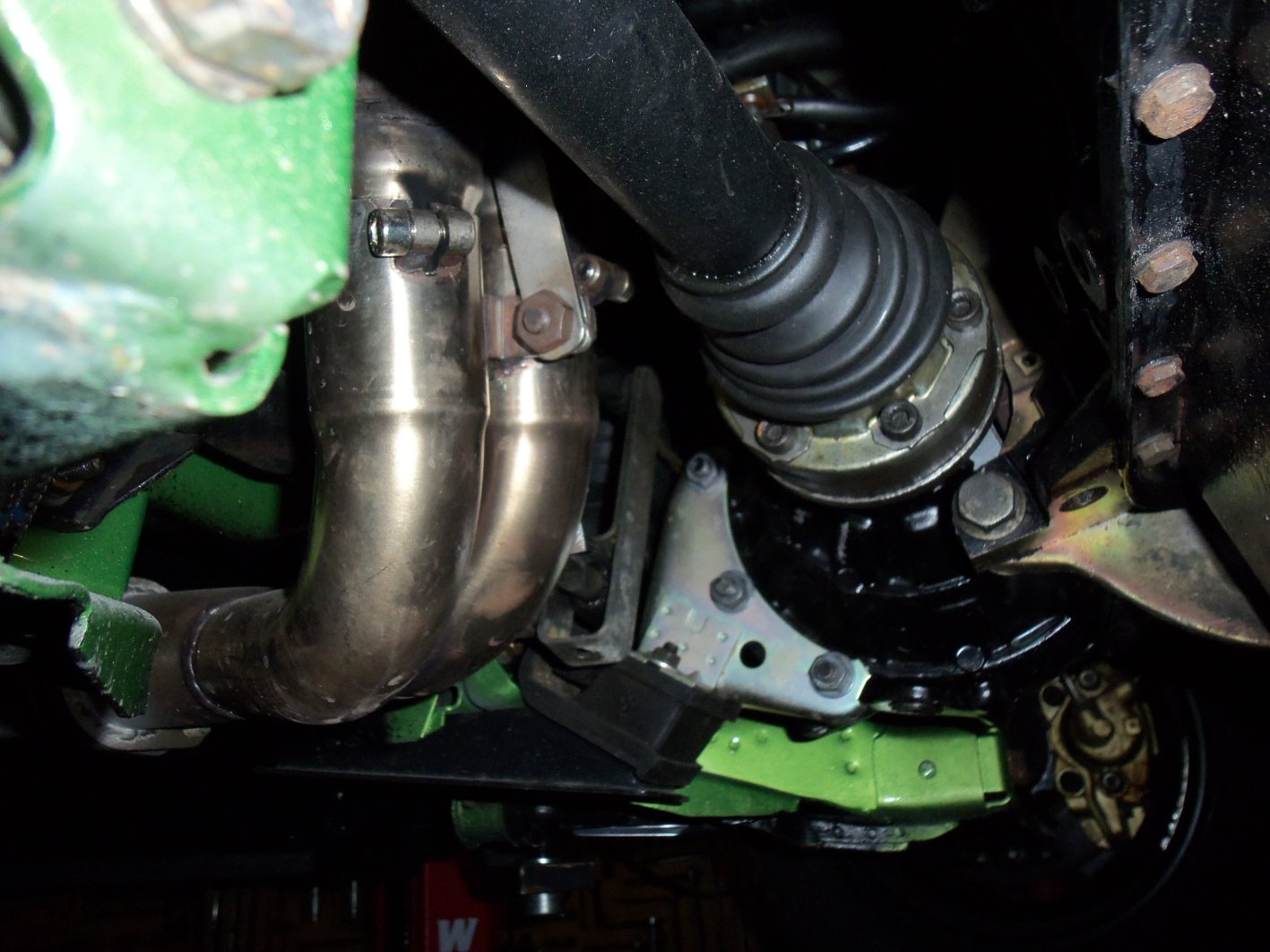

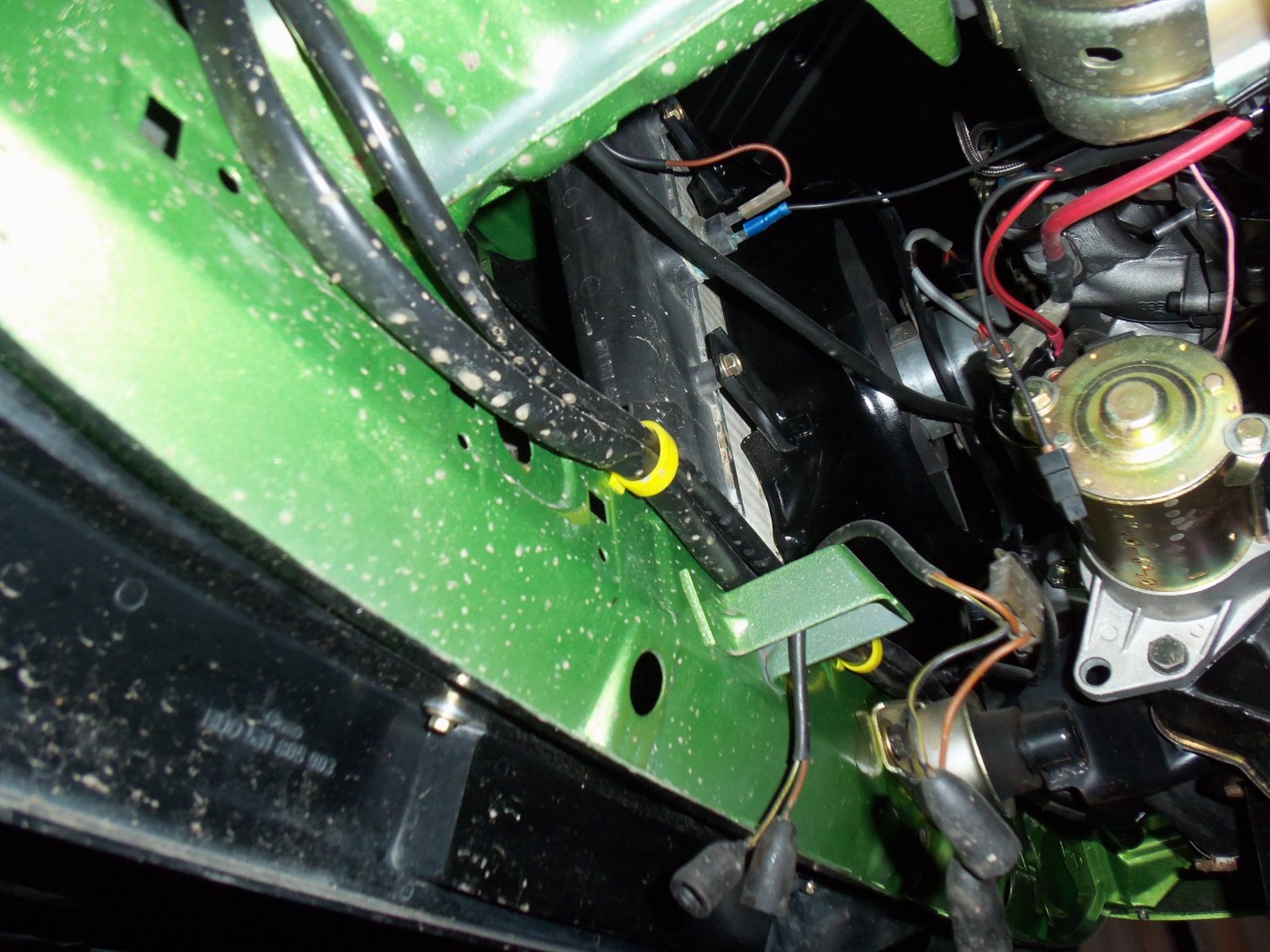

Merci Gilles pour ces dernières photos! :wink:
Les dessous sont vraiment superbe, ça valait ces quelques clichés!
Tu dois bander sec dans l'calfouett' quand t'es au volant! :laughing: pouah pouah pouah!!! :clap:
Merci à toi et à tes amis encore une fois! :cheers: ..toi qui voulais pas de "show car".. mais sûrement sans le vouloir, t'en as presque fait un! :smt033 ..c'est vraiment beau!
Saint klou l'égyptien! à tantôt :wink:

Message Publié : Mardi 15 Janvier 2013 21:58
Merci pour la photo, au moins, j'ai un très bon apperçu de ce que ça donne :clap: perso, j'aime bien, en 15" elles sont trop "grosses" je trouve.
Peut être que je devrais monter les ATS en 14" si en 13" il tire trop court.
Pour l'instant je n'ai fait qu'une sortie et je n'ai pas été loin, je n'ai donc pas pu me rendre compte de ce que ça donne réellement.
Il est beau aussi ton Rocco, j'aime bien. Sur le MK2, je trouve que le gris va mieux que sur MK1, les pare chocs tranchent mieux en noir.
Au fait, c'est quoi la monte des pneus sur tes ATS, car les passages de roues sont bien remplis, c'est nickel.
Gilles.
Message Publié : Mardi 15 Janvier 2013 22:03
là c'était du 185/60
maintenant suis en 185/55 c'est encore mieux
