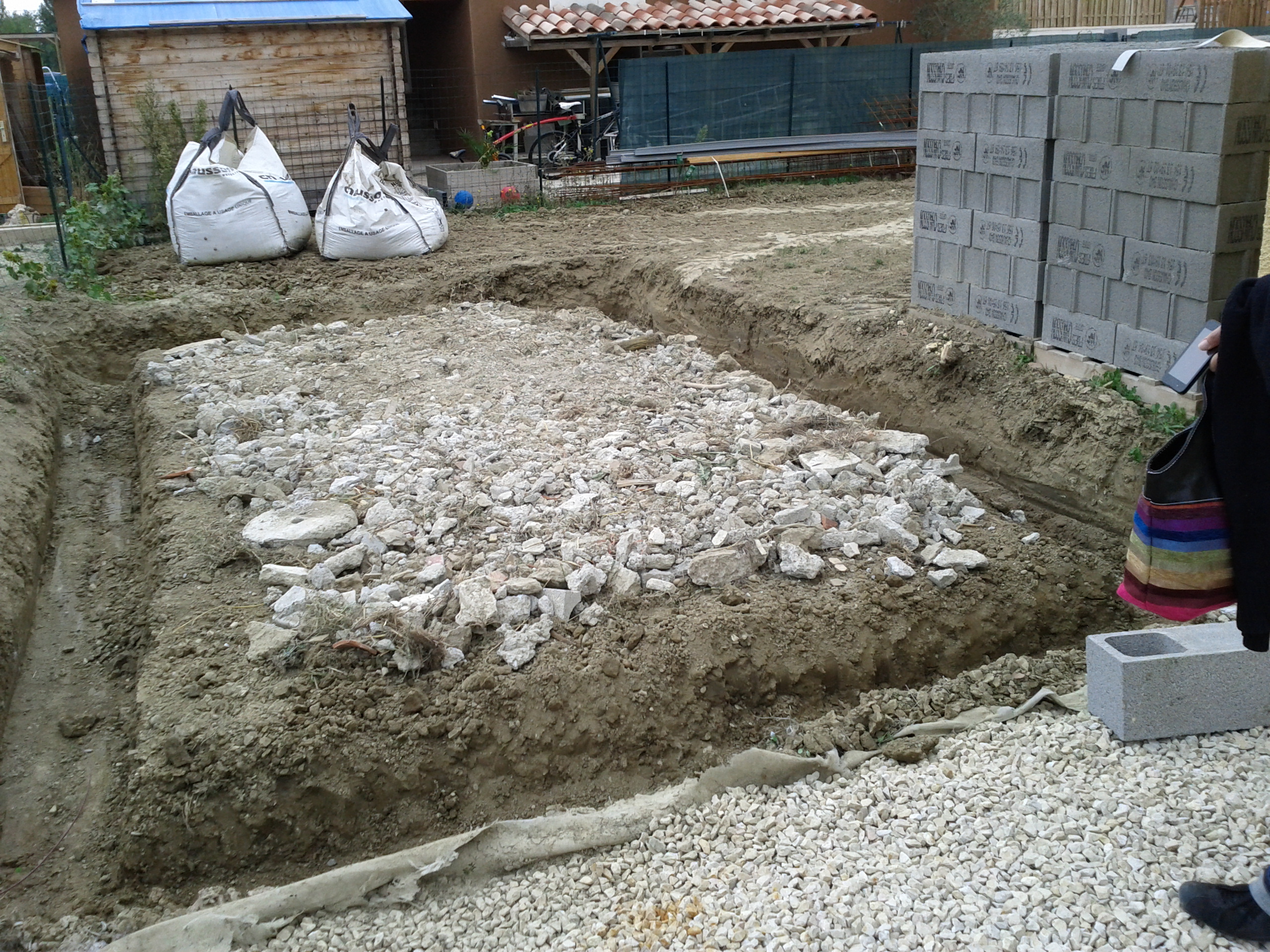

le futur garage
IMG_20130928_125636.jpg [ 2.23 Mio | Consulté 9693 fois ]
ou futur chambre de la scirocco plutot ^^

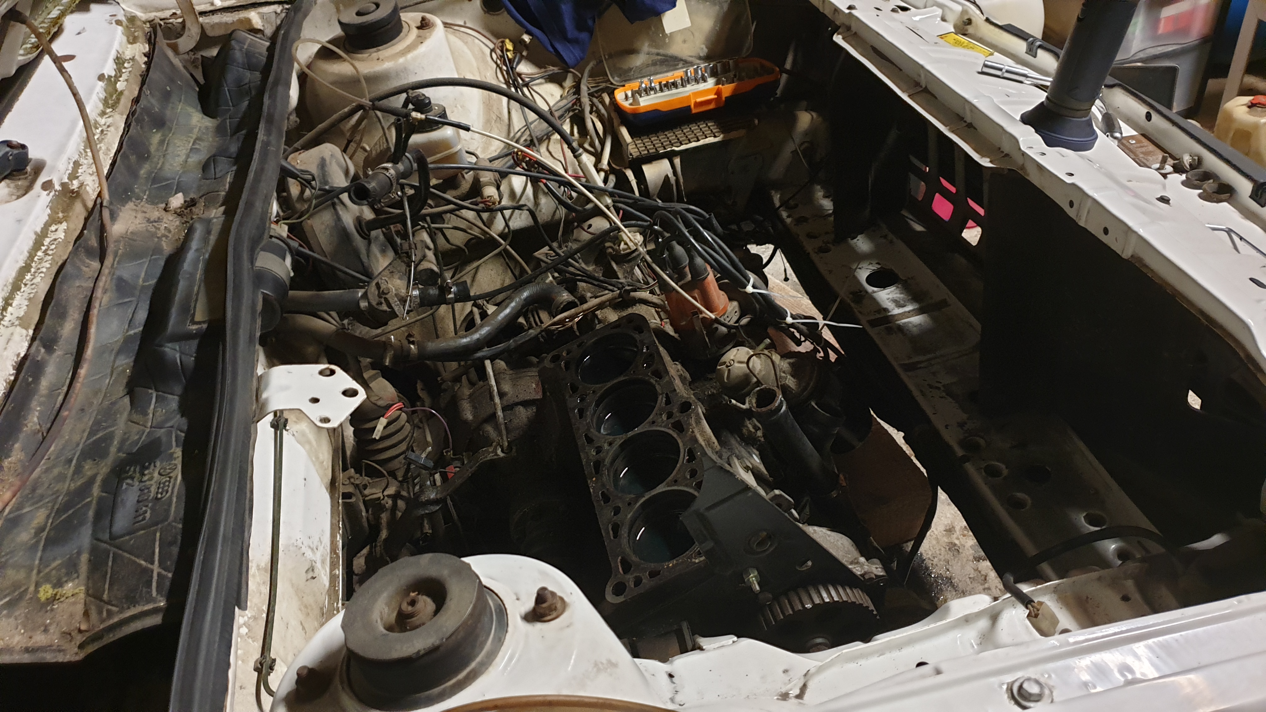

ca y est, j'ai déculassé :D
20191126_190611.jpg [ 3.06 Mio | Consulté 8424 fois ]
curieusement ca fait 3 ans pile, incroyable comme coïncidence

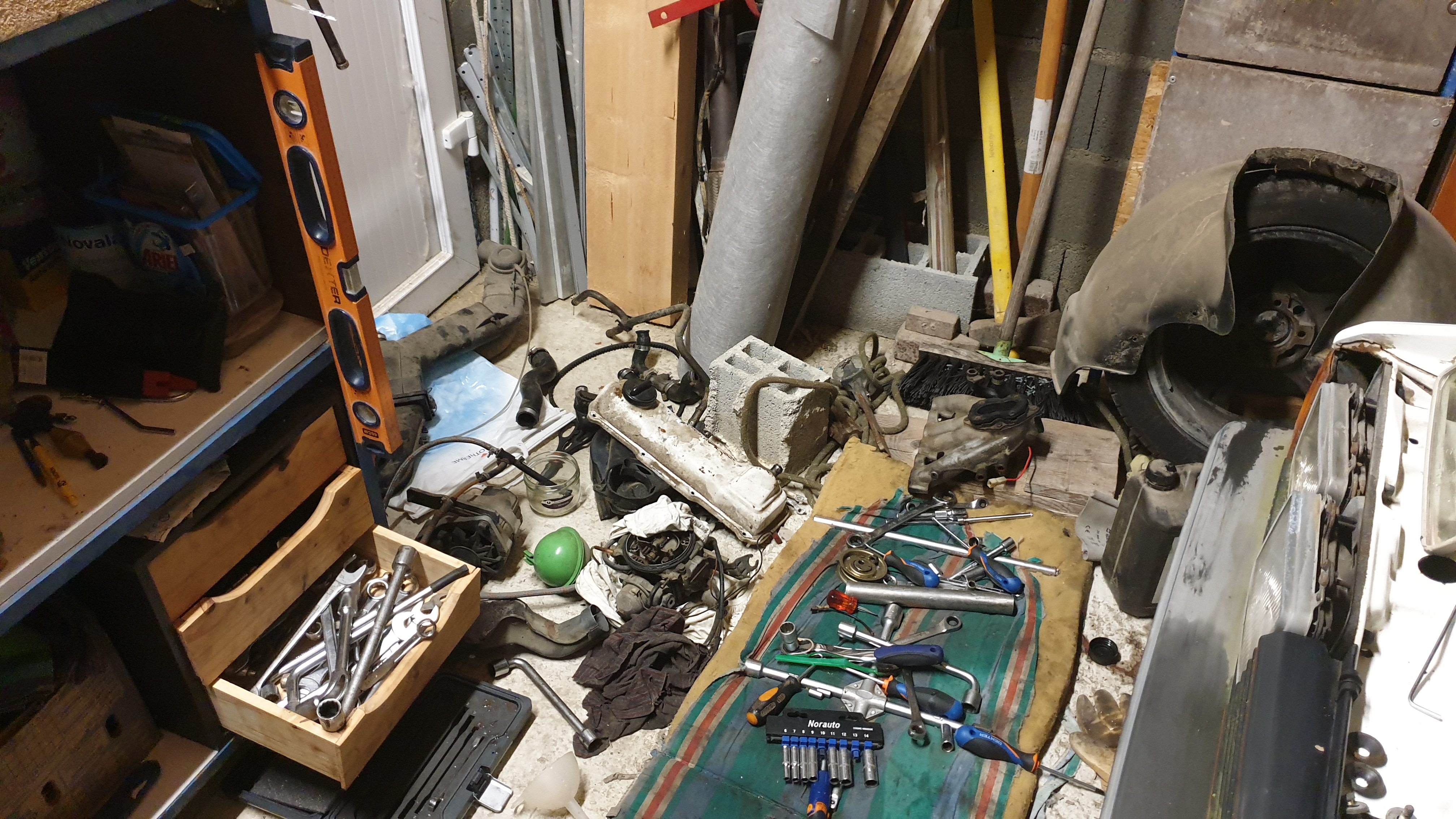

bref, il y en a partout :
20191126_190703.jpg [ 3.29 Mio | Consulté 8424 fois ]

la culasse est partie a l'épreuve et le gars va vérifier l'étanchéité des soupapes et me changer les joints de queue de soupape
la bonne nouvelle, c'est qu'il n'y a que 2 vis qui ont lâché au démontage, une des 4 vis de poulie de vilebrequin et une du boitier d'eau a droite de la culasse
je me suis rendu compte que ma durite métallique est très abîmée je vais donc la remplacer
https://www.auto-doc.fr/febi-bilstein/1866727
je suis en plein décrassage des pièces démontées ... c'est long
sinon j'ai rempli mes cylindres d'huile pour voir si mes segments sont mort et non ca va, ca descend pas
