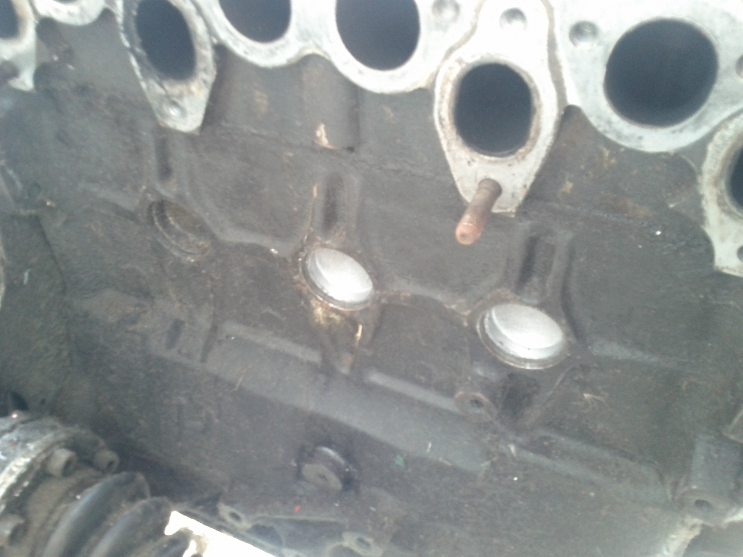

maintenant des nouvelles de ma ù*$^^ù^ adorée :lol:
IMG_20130402_141637.jpg [ 1.03 Mio | Consulté 7208 fois ]
2 pastilles sur 3 changés , la derniere on verra le jour ou je sortirais le moteur

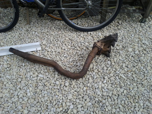

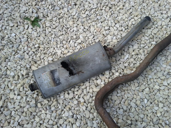

bon c'est bien ce que je pensais le pot est trop attaqué

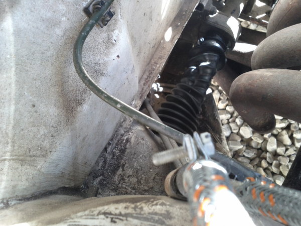

j'attend toujours mon soufflet de direction mais en attendant j'ai deja sorti la biellette avec l'arrache rotule (vachement bien cet outil :lol: )

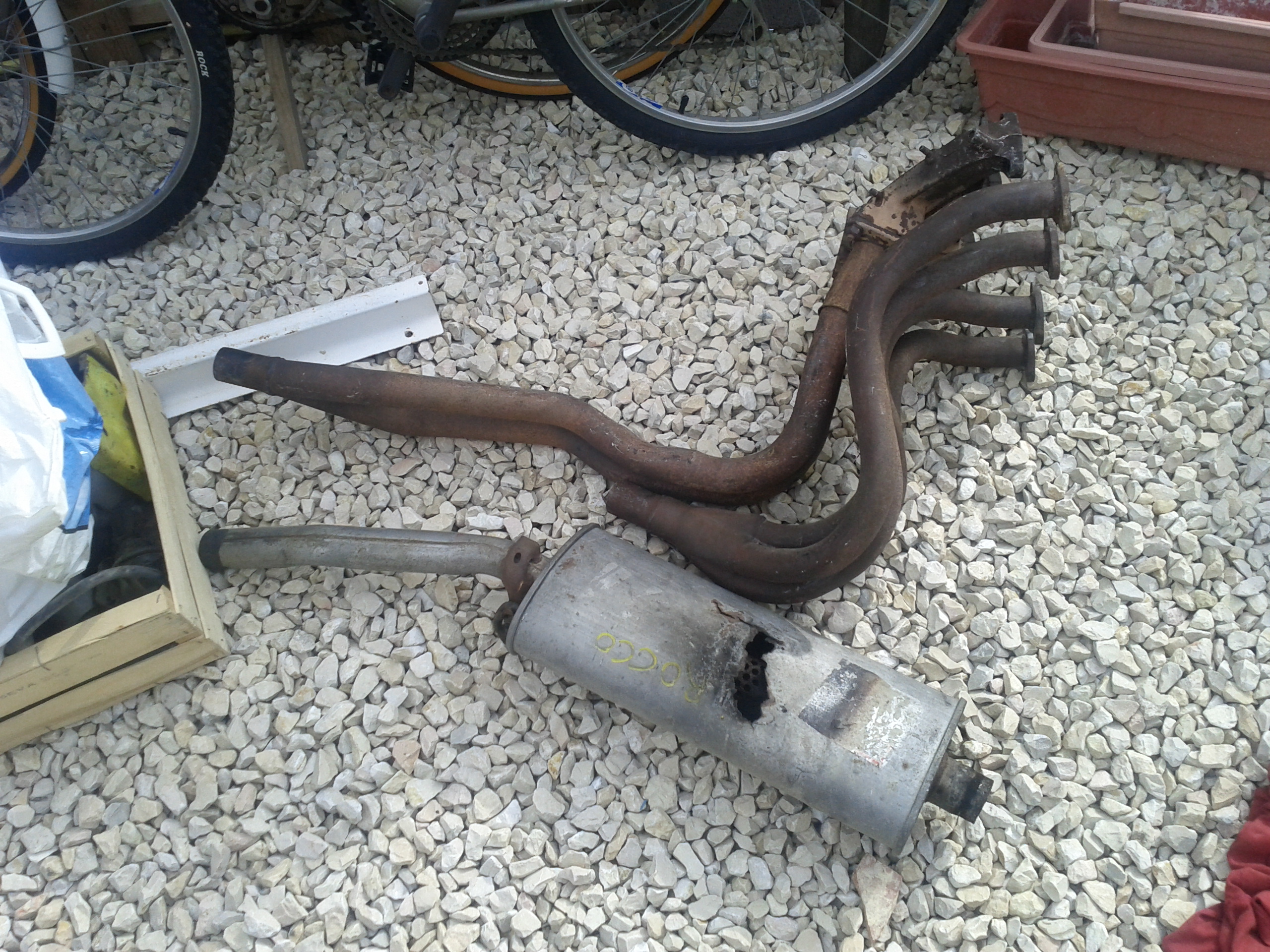

mon 4 en 1 est arrivé
IMG_20130404_111320.jpg [ 1.91 Mio | Consulté 7184 fois ]
par contre on voit bien qu'il manque le tube qui va jusqu'a l'intermediaire qui est a 60 km de chez moi :roll:

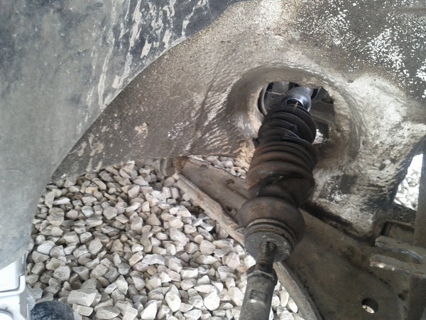

j'ai remplacé mon soufflet de directon et impossible de clipser le collier fourni avec
ca m'emmerde mais je mettrais un colier a visser ... c'est balo
j'avais pas vu que ma rotule est morte ... une commande de plus :roll:

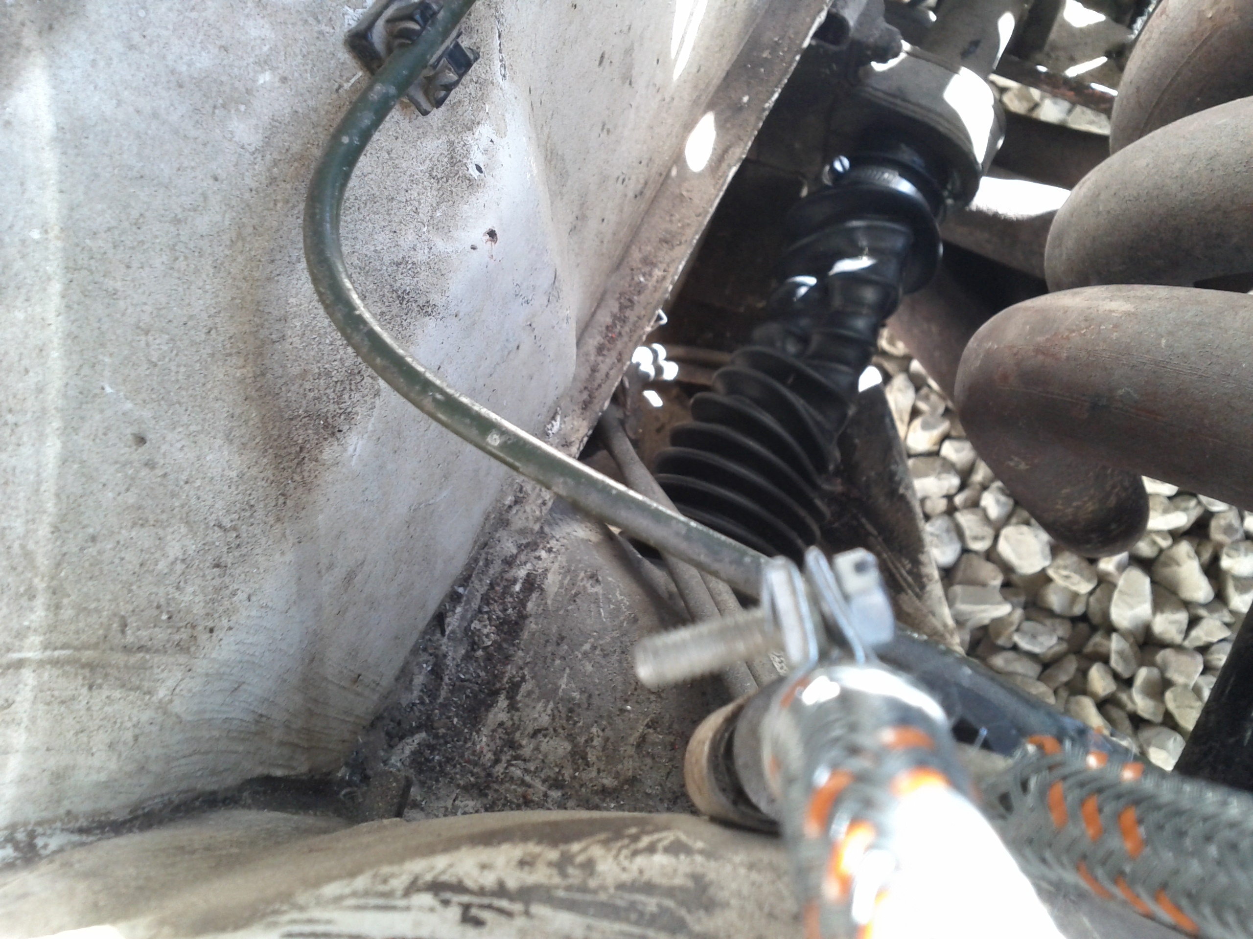

sinon mechante blague
IMG_20130414_105057.jpg [ 1.37 Mio | Consulté 7072 fois ]
ca c'est le soufflet que je vient de changer et la chaleur du collecteur me la deformer :crash:
les pare chaleur d'origine ne peuvent pas se monter et j'ai pas envie de les trafiquer
faut que je trouve une soluce parce que la il va pas faire long feu ... si j'ose m'exprimer ainsi ...
