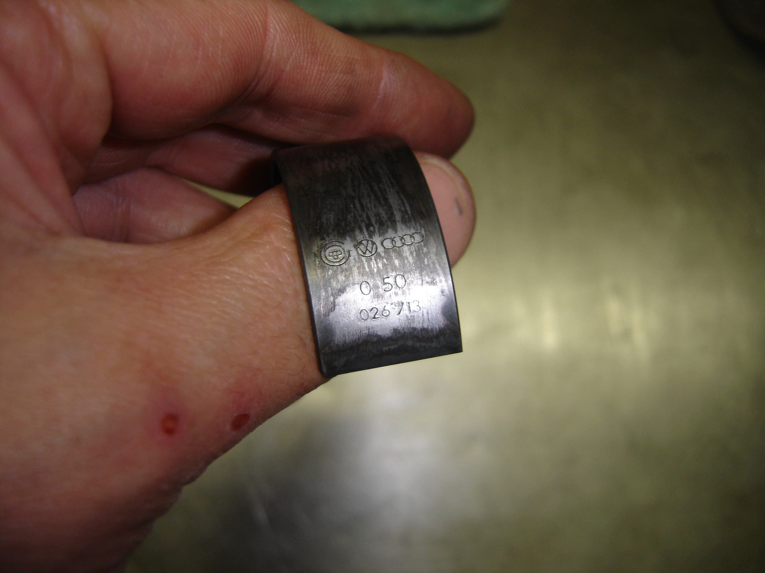

les coussinets ont une cote de + 0.5, on repasse par la case commande de coussinets :mrgreen:
heureusement que j'en ai pas besoin demain pour aller bosser :D

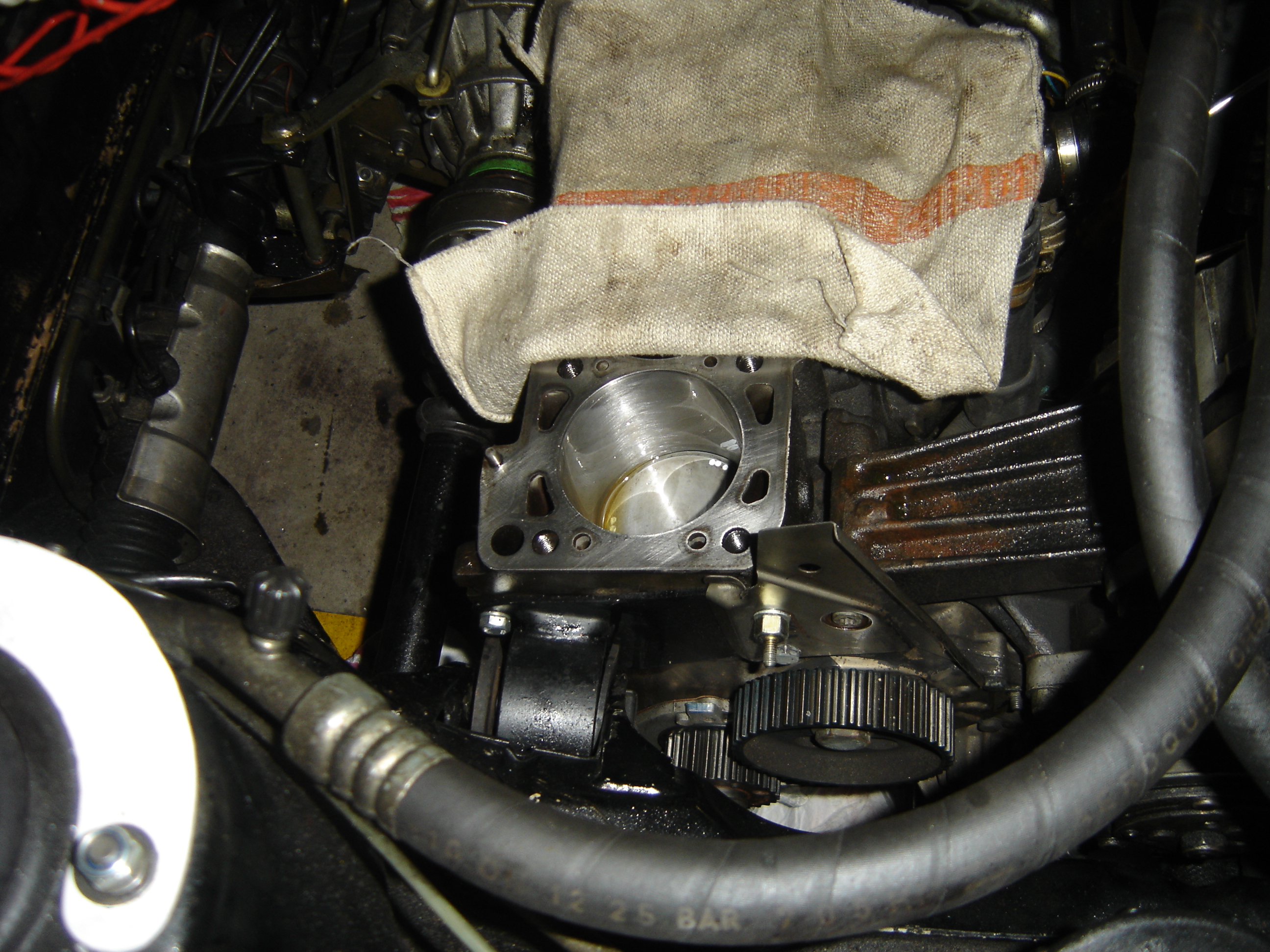

piston, bielles, pompe à huile, et carter rmontés :D
DSC06569.JPG [ 2.24 Mio | Consulté 5610 fois ]
Message Publié : Samedi 11 Avril 2015 17:57
Et la culasse est prête ?
Ca avance en tout cas. 8)

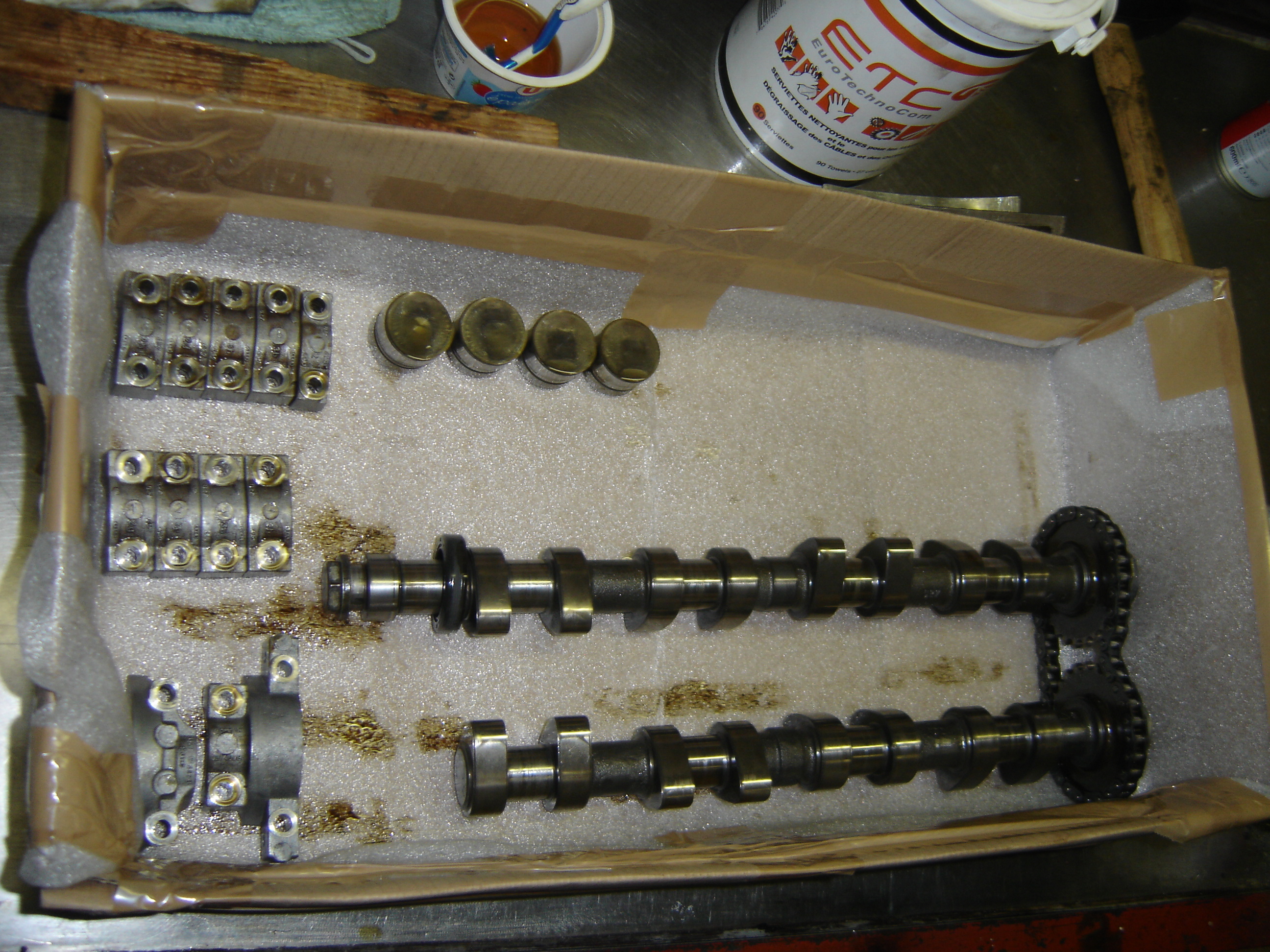

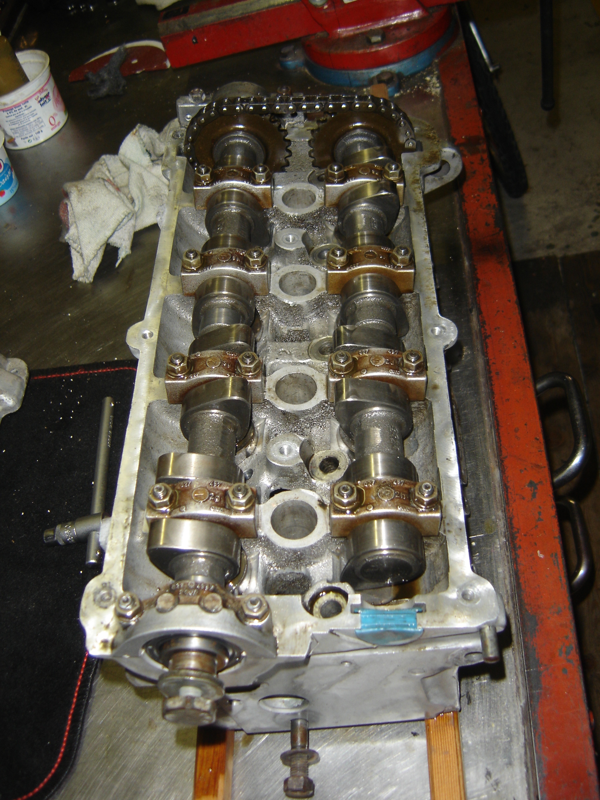

petit job du jour, dépose des 2 arbres a cames et des poussoirs.
je vais tout désassembler petit a petit :mrgreen:
DSC06606.JPG [ 2.12 Mio | Consulté 5568 fois ]
DSC06607.JPG [ 2.03 Mio | Consulté 5568 fois ]
ici on voit bien la seconde passe pour les cames :D
DSC06611.JPG [ 2.14 Mio | Consulté 5568 fois ]

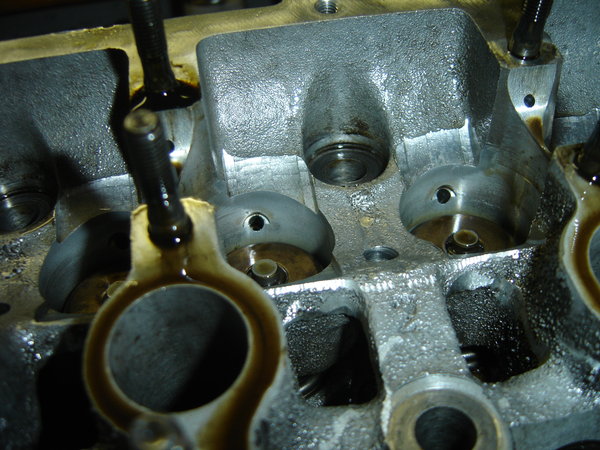

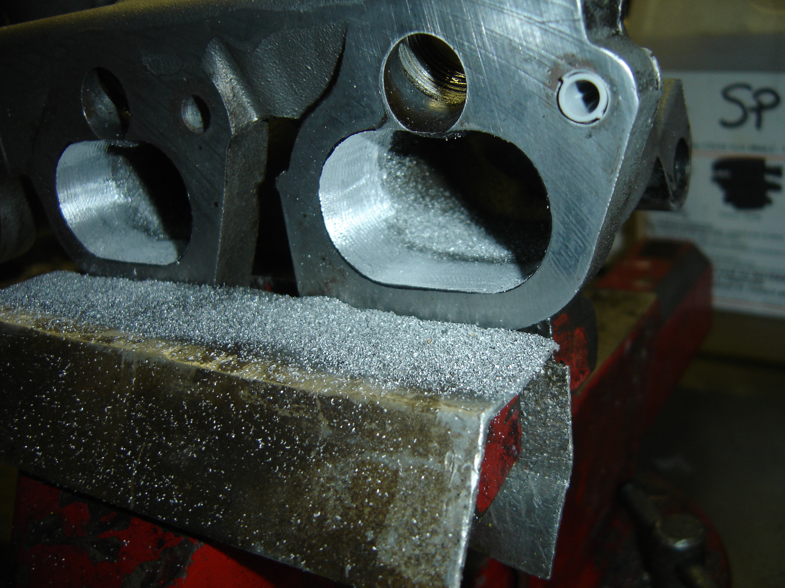

Tant qu'à l'avoir démonté la culasse, et si tu as une Dremel, quelques fraises et un peu de temps, l'alignement des conduits serait un bon plus.
Tu le sais sûrement mais pour la finition, garde un aspect granuleux à l'admission pour favoriser le remplissage et puis un aspect poli à l'échappement pour favoriser l'écoulement des gazs.
Message Publié : Mardi 14 Avril 2015 18:04

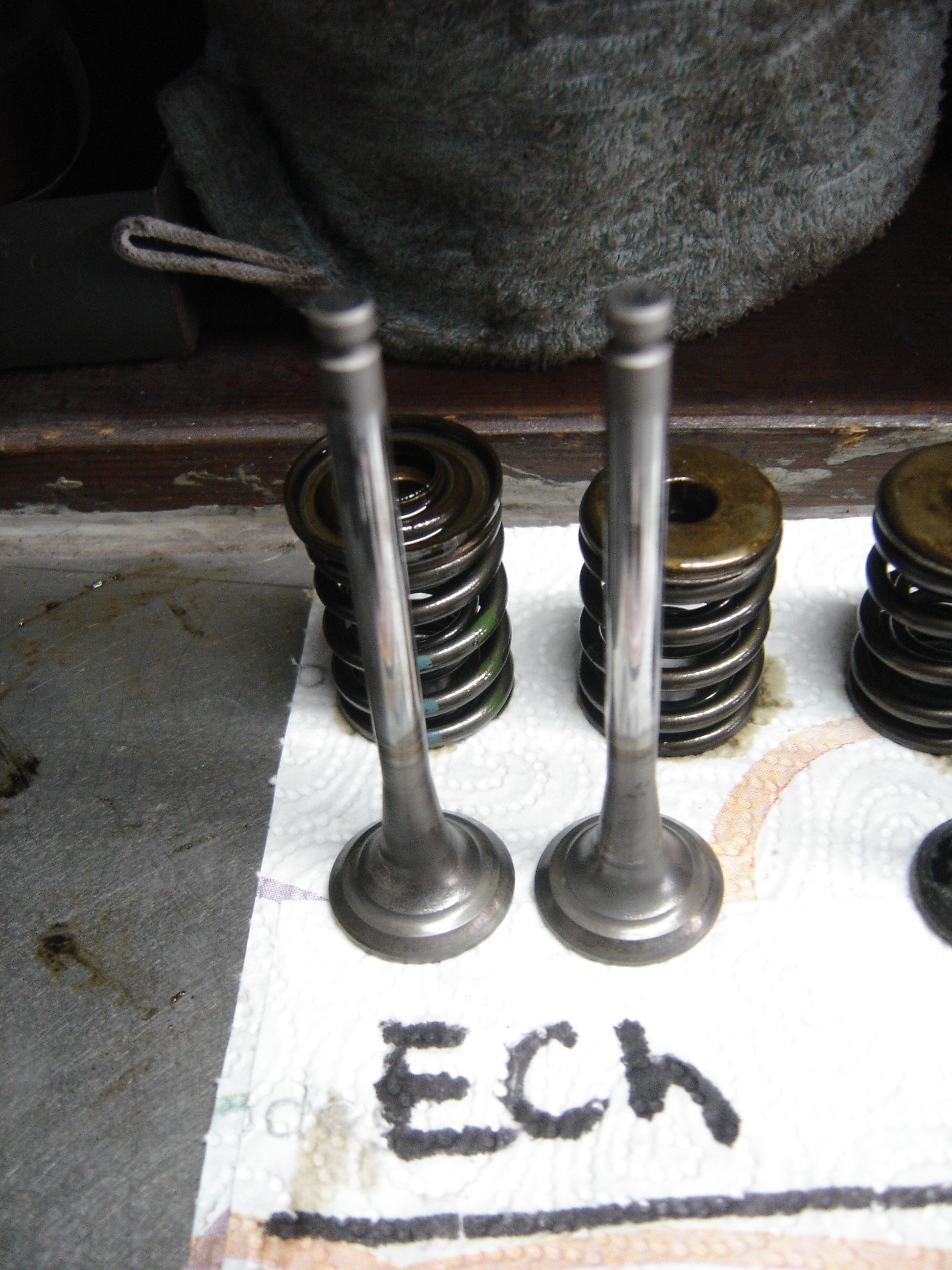

Tu as tout à fait raison, surtout que j'ai tout démonté autant en profiter :smt023
la semaine prochaine je vire les soupapes :mrgreen:

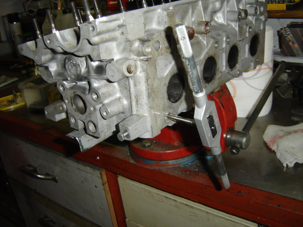

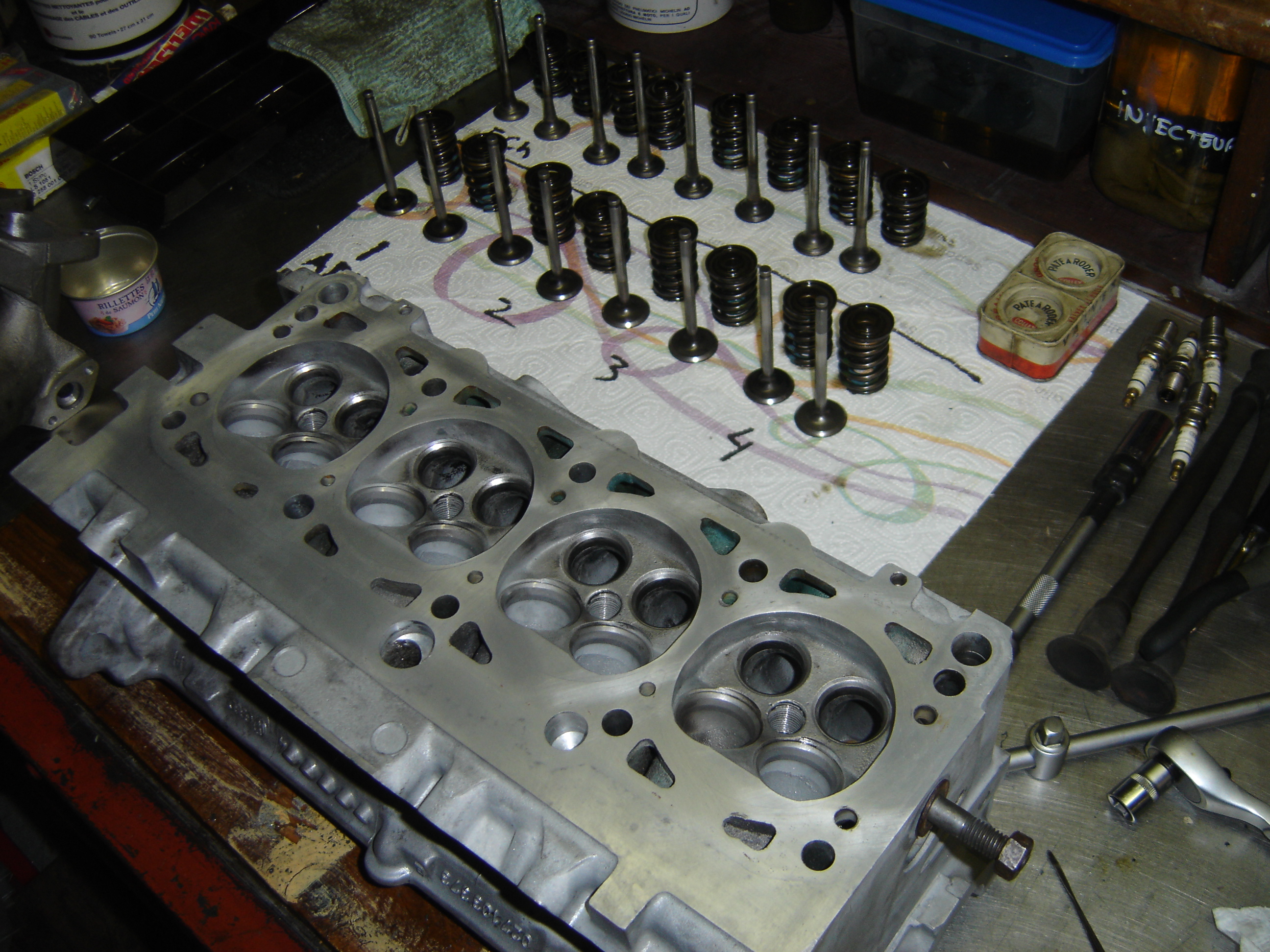

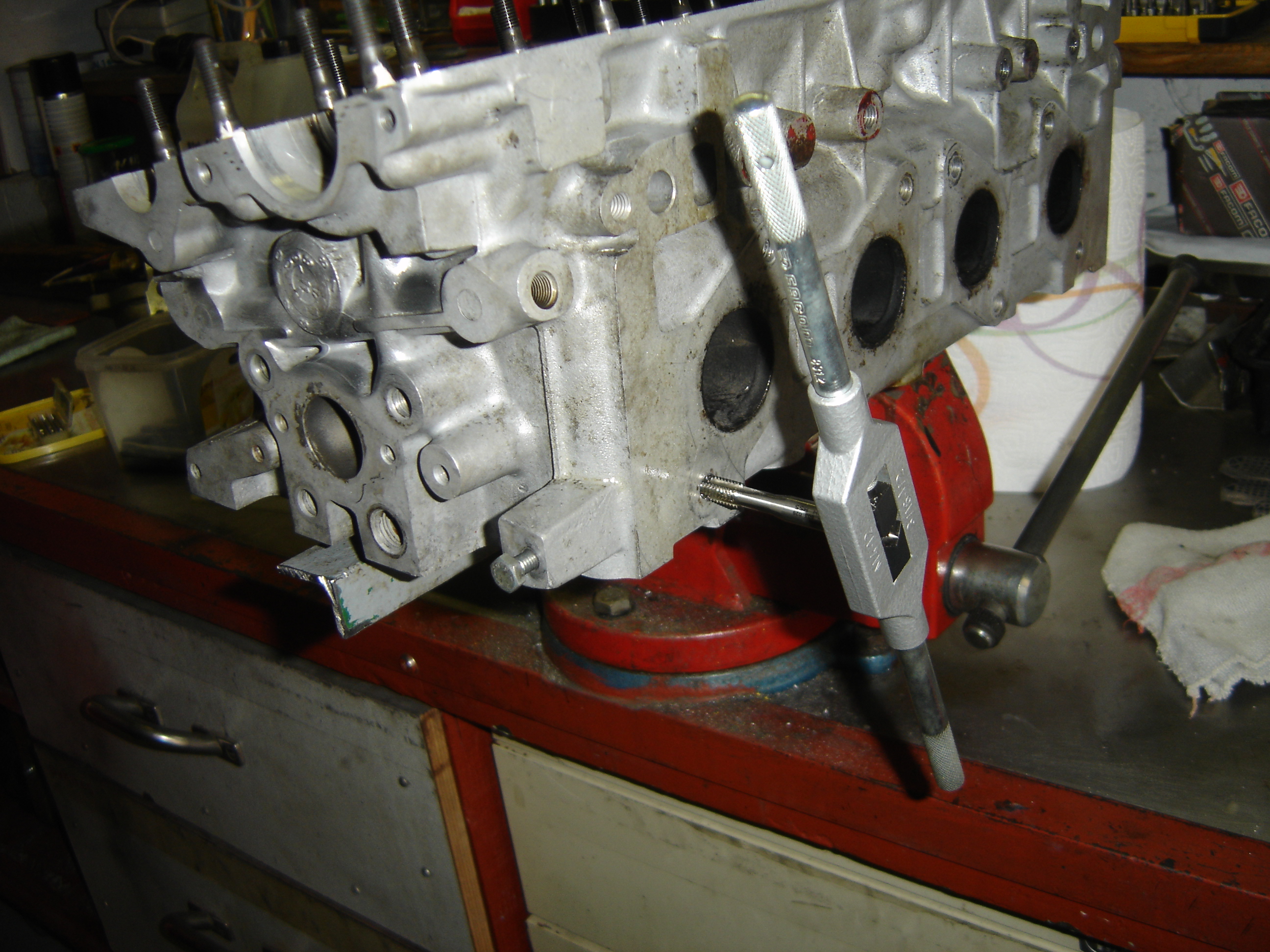

Message Publié : Samedi 18 Avril 2015 18:33

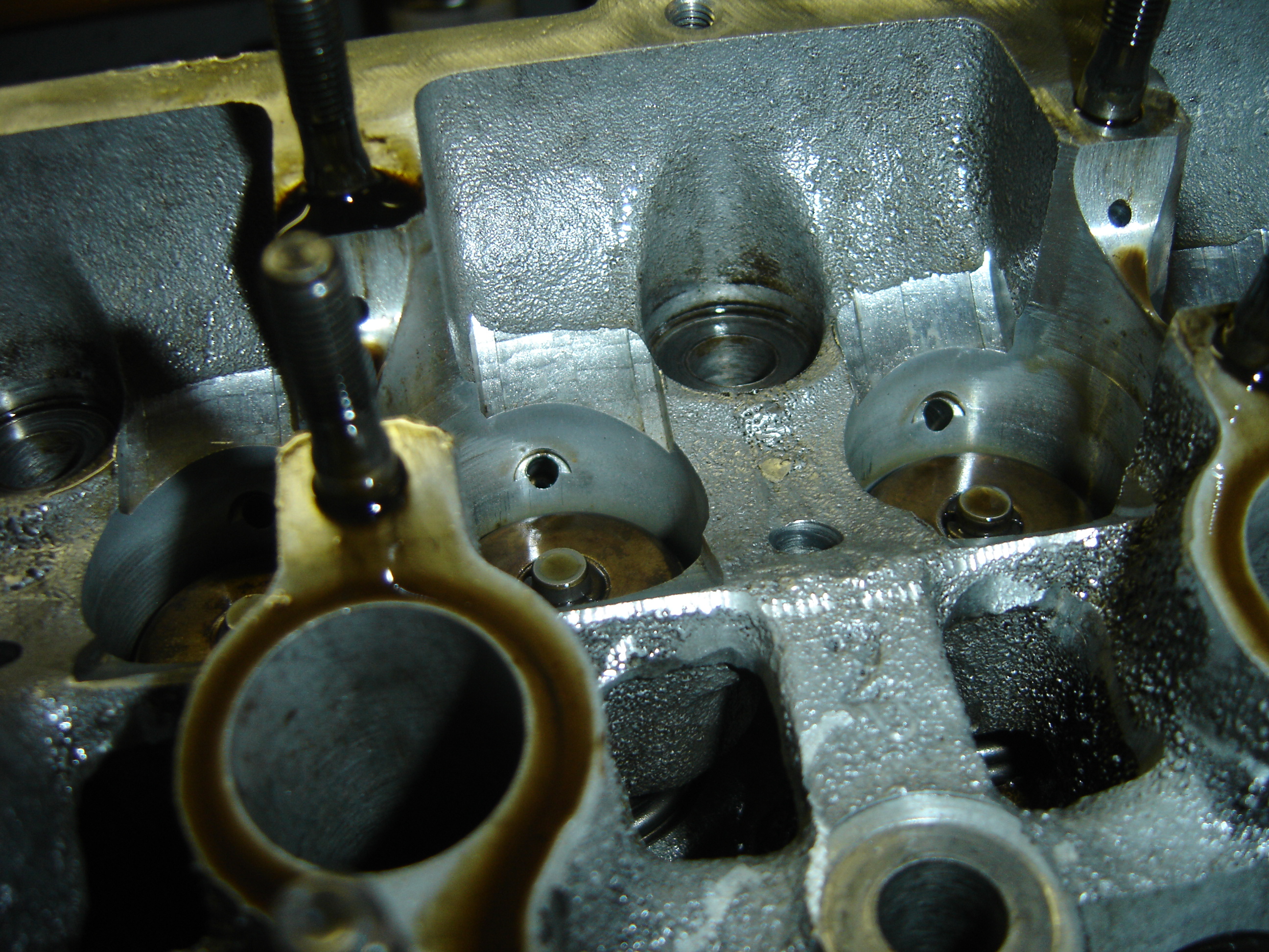

nettoyage de tous les filets de la culasse, j'ai commencé l'alignement des conduits d'admission :D
DSC06626.JPG [ 2.26 Mio | Consulté 5476 fois ]
DSC06619.JPG [ 2.23 Mio | Consulté 5476 fois ]
Message Publié : Samedi 18 Avril 2015 21:46
Il va être plus neuf que neuf ce moulin :D
Message Publié : Dimanche 19 Avril 2015 18:38
Bon job !! 8)
Message Publié : Dimanche 19 Avril 2015 20:01
Bon job !! 8)
:D :smt023 :D

toujours garder un peu de "turbulences" dans le conduit d'admission pour un mélange plus homogène et plus dense :mrgreen:

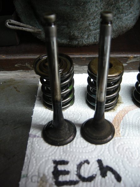

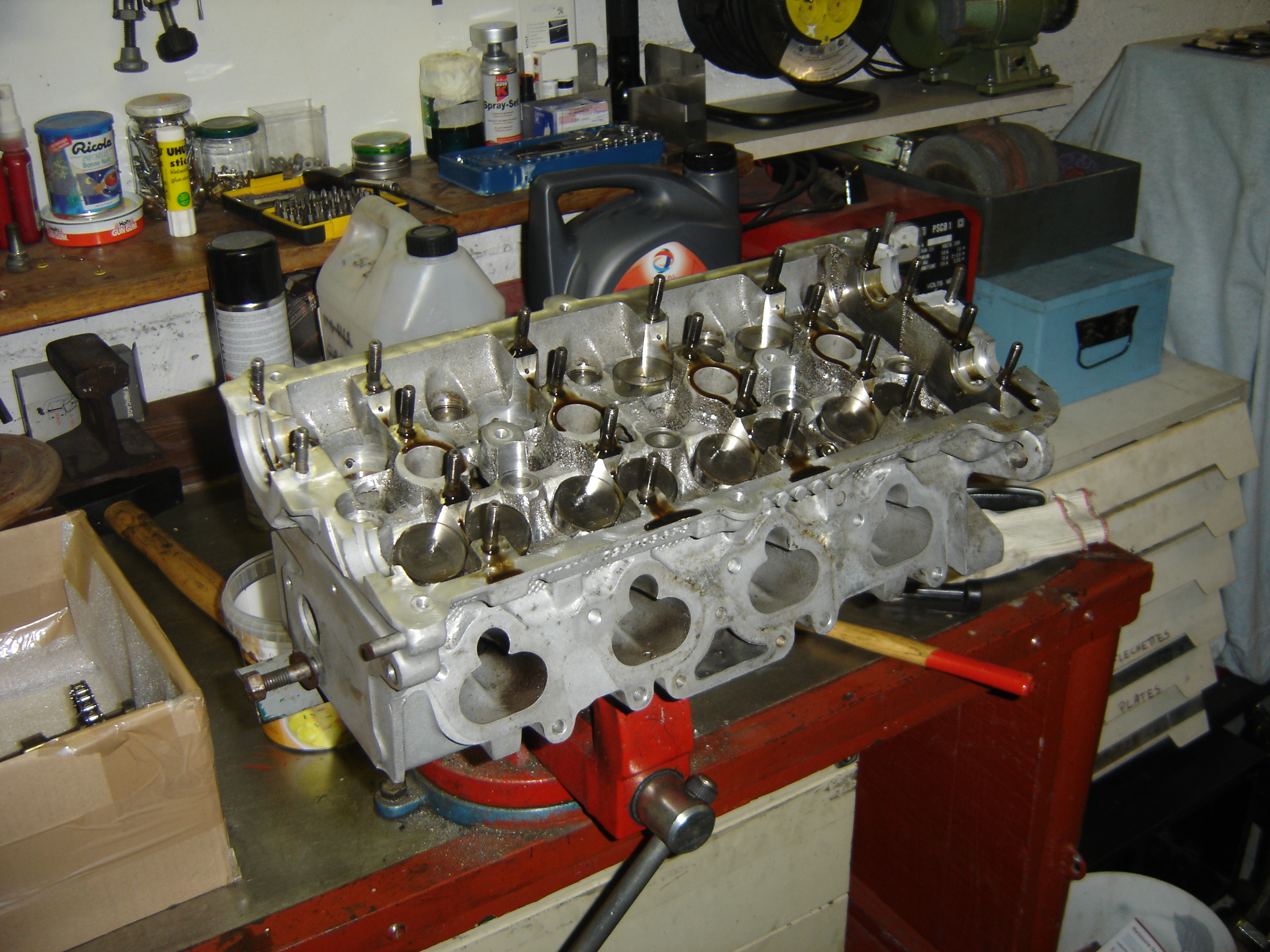

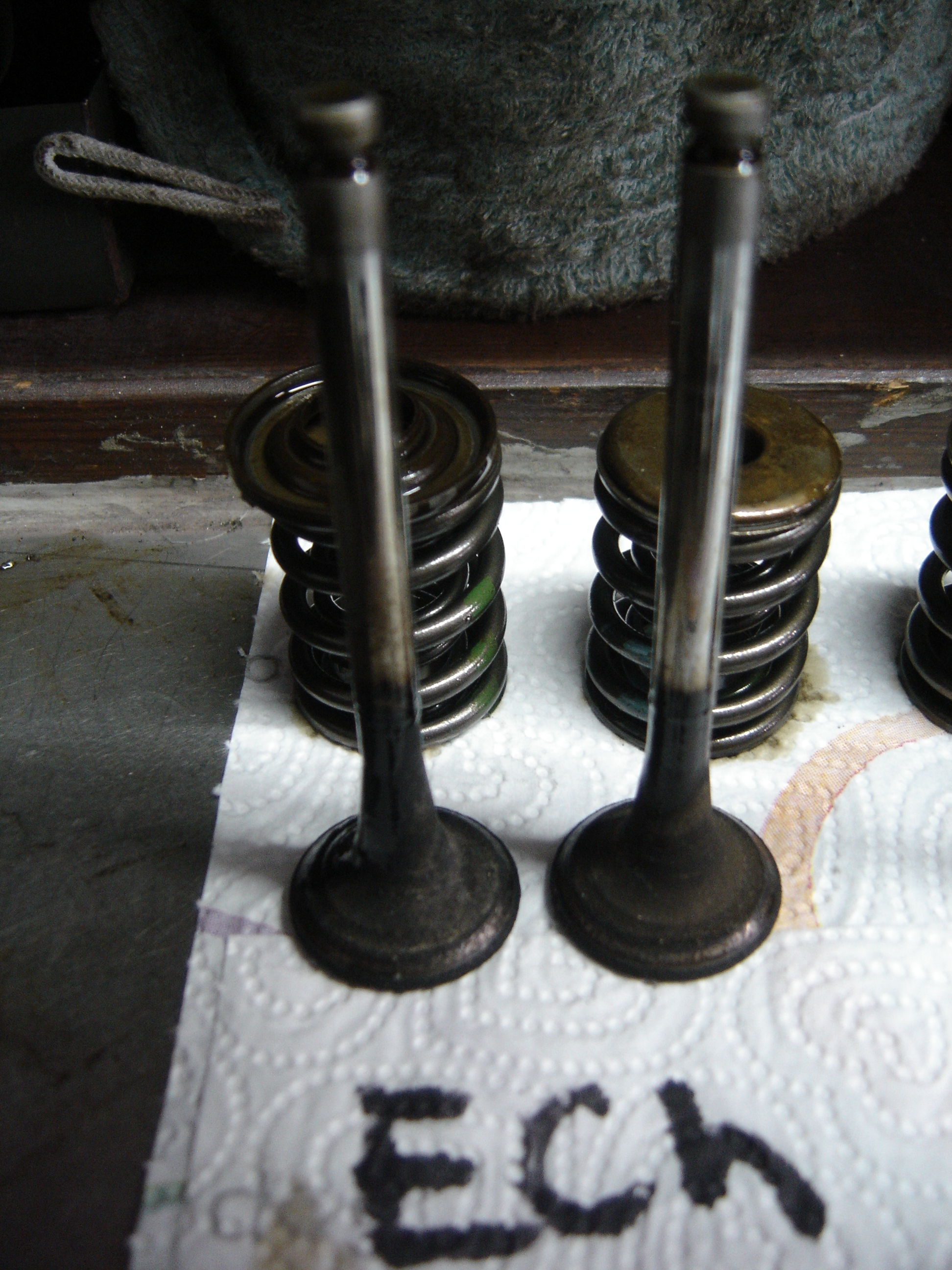

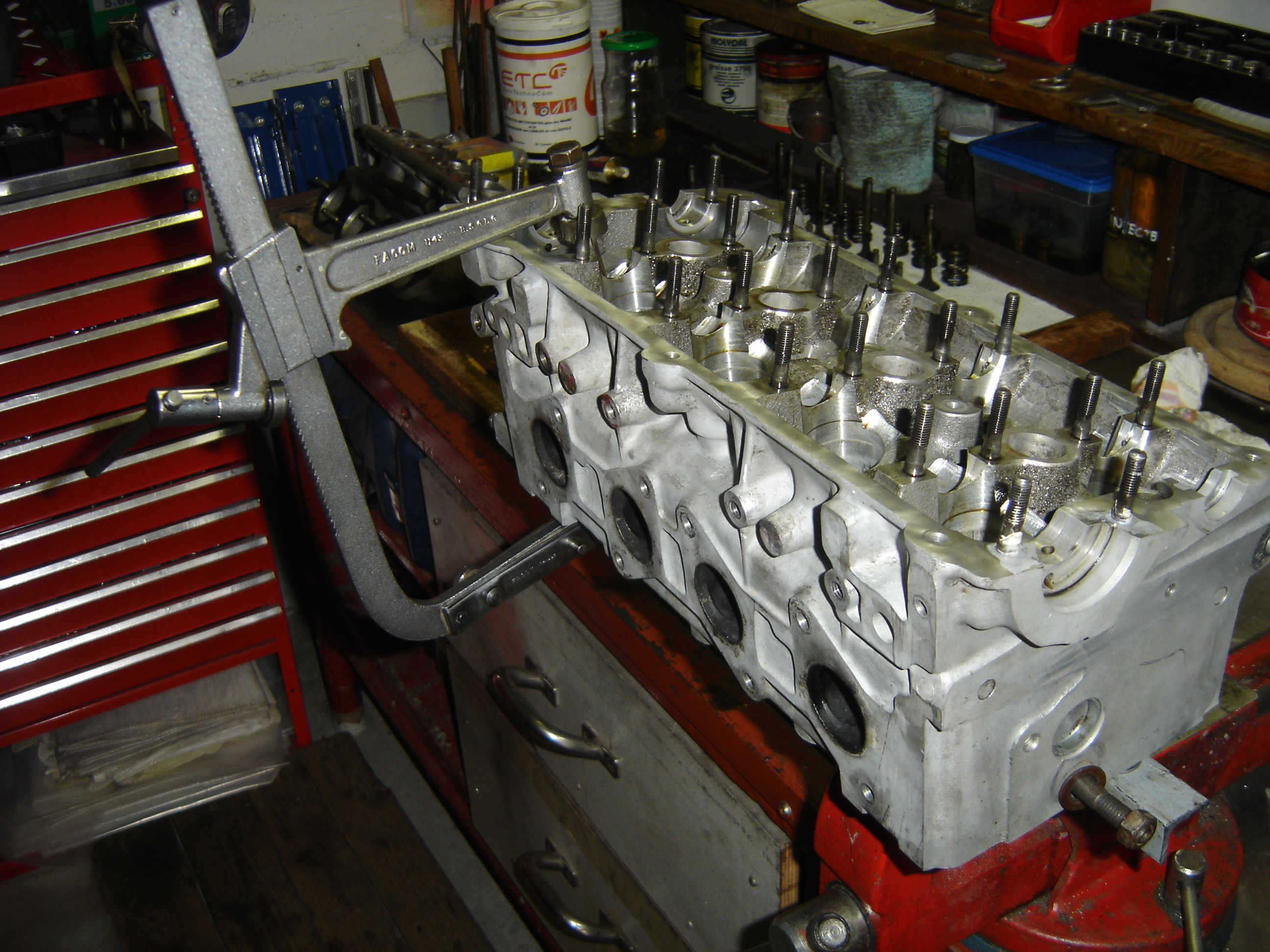

Message Publié : Mardi 21 Avril 2015 18:19

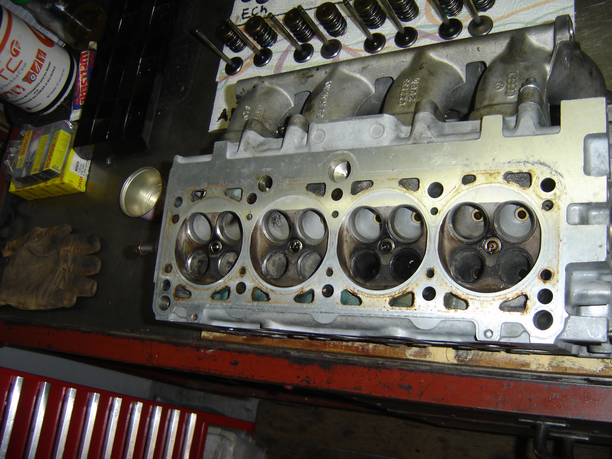

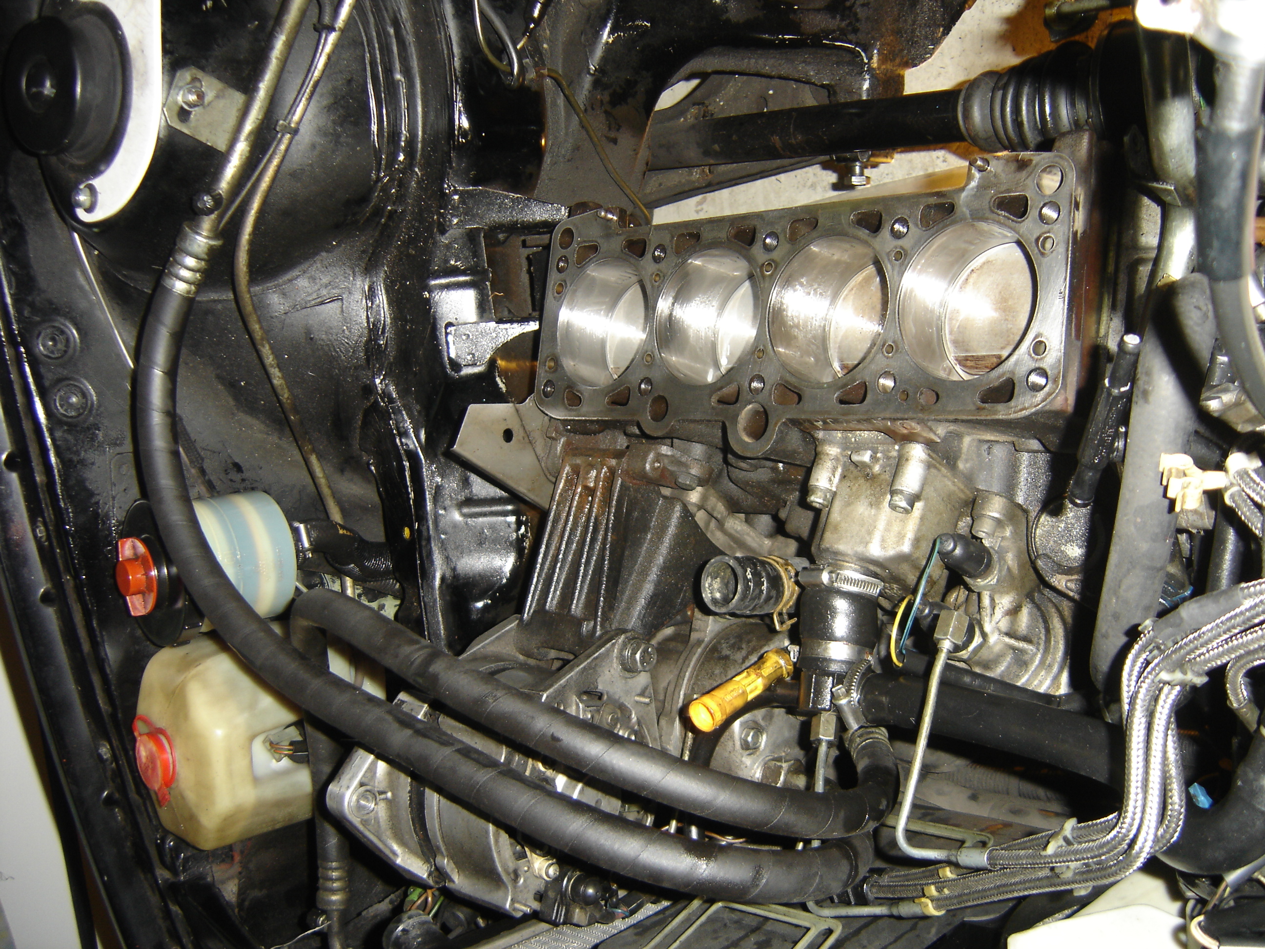

job du jour :D
DSC06634.JPG [ 2.16 Mio | Consulté 5420 fois ]
DSC06641.JPG [ 2.25 Mio | Consulté 5420 fois ]
DSC06649.JPG [ 2.09 Mio | Consulté 5420 fois ]
DSC06651.JPG [ 1.99 Mio | Consulté 5420 fois ]
DSC06663.JPG [ 2.11 Mio | Consulté 5420 fois ]
Message Publié : Mardi 21 Avril 2015 20:56
beau travail. elle va être plus neuve qu'a sa premier sorti. :clap: :chair: :chair:
