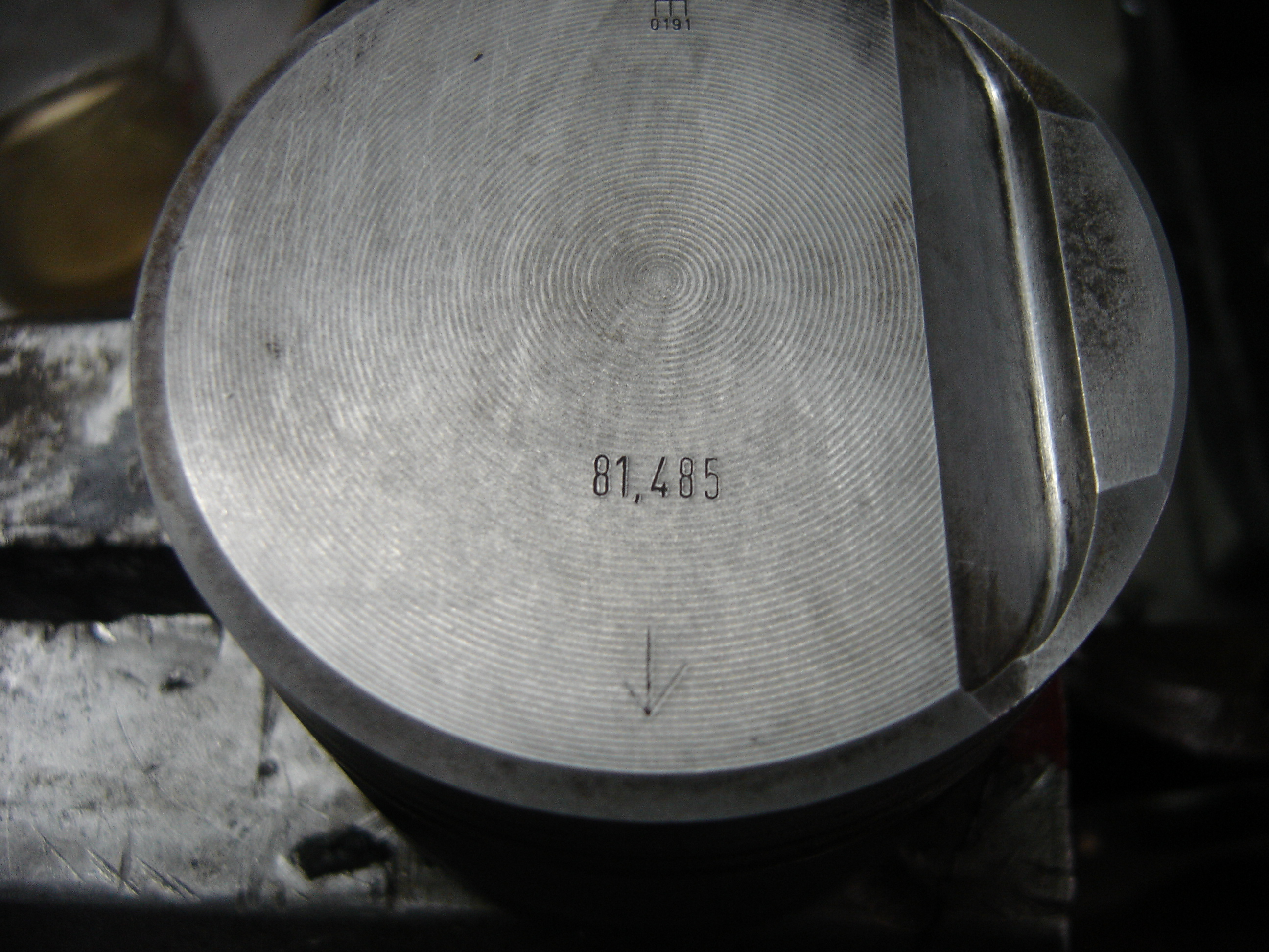

je me suis planté lors de l’achat de mes segments :frusty: je les ai pris en 81.01 pensant que j'étais en cote d'origine, mais malheureusement non mes pistons sont en 81.485 :annoyed: j'aurais du gratter avant de commander, ça m'apprendra :hippi:

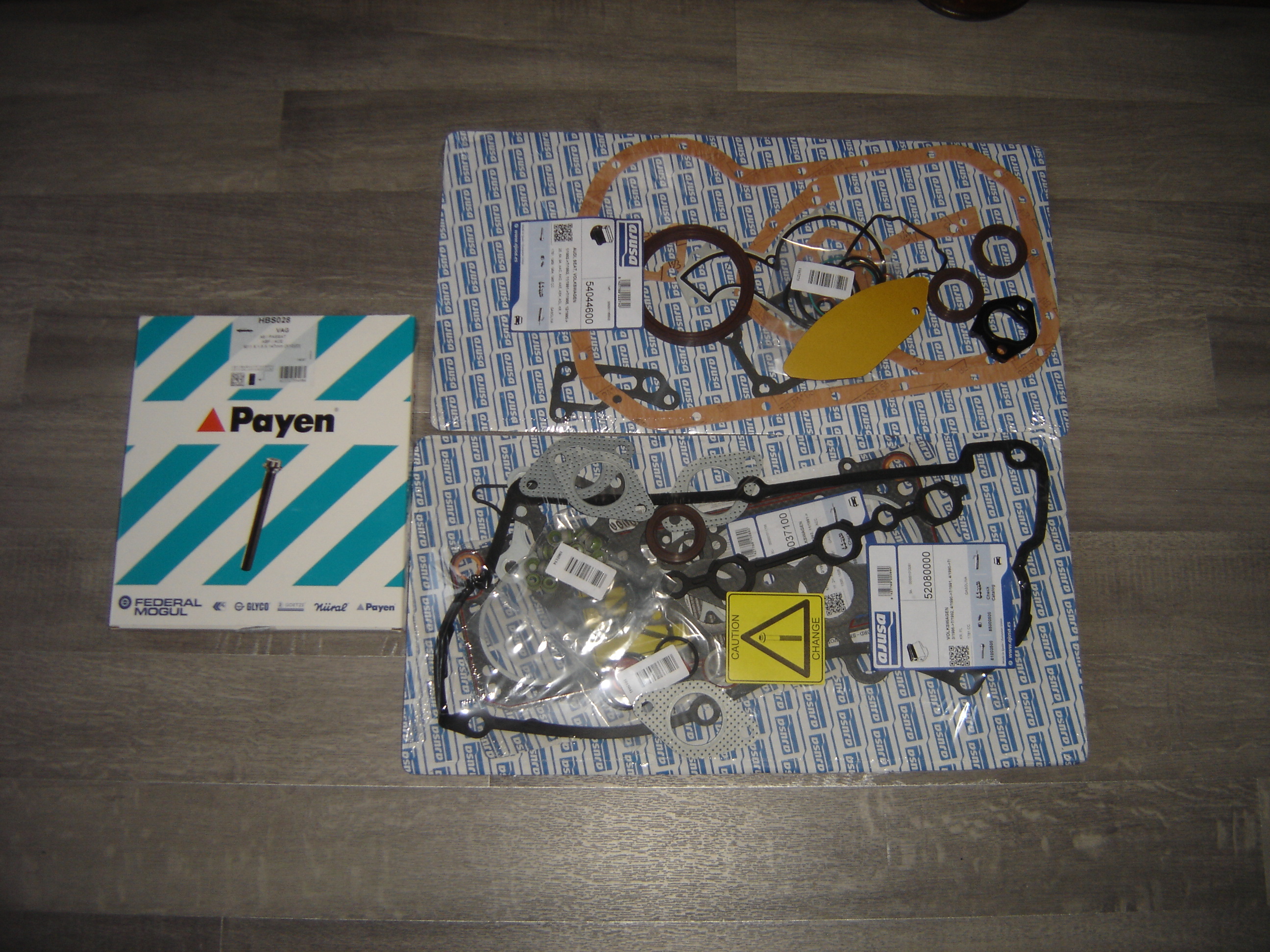

les joints et les vis sont arrivés :D

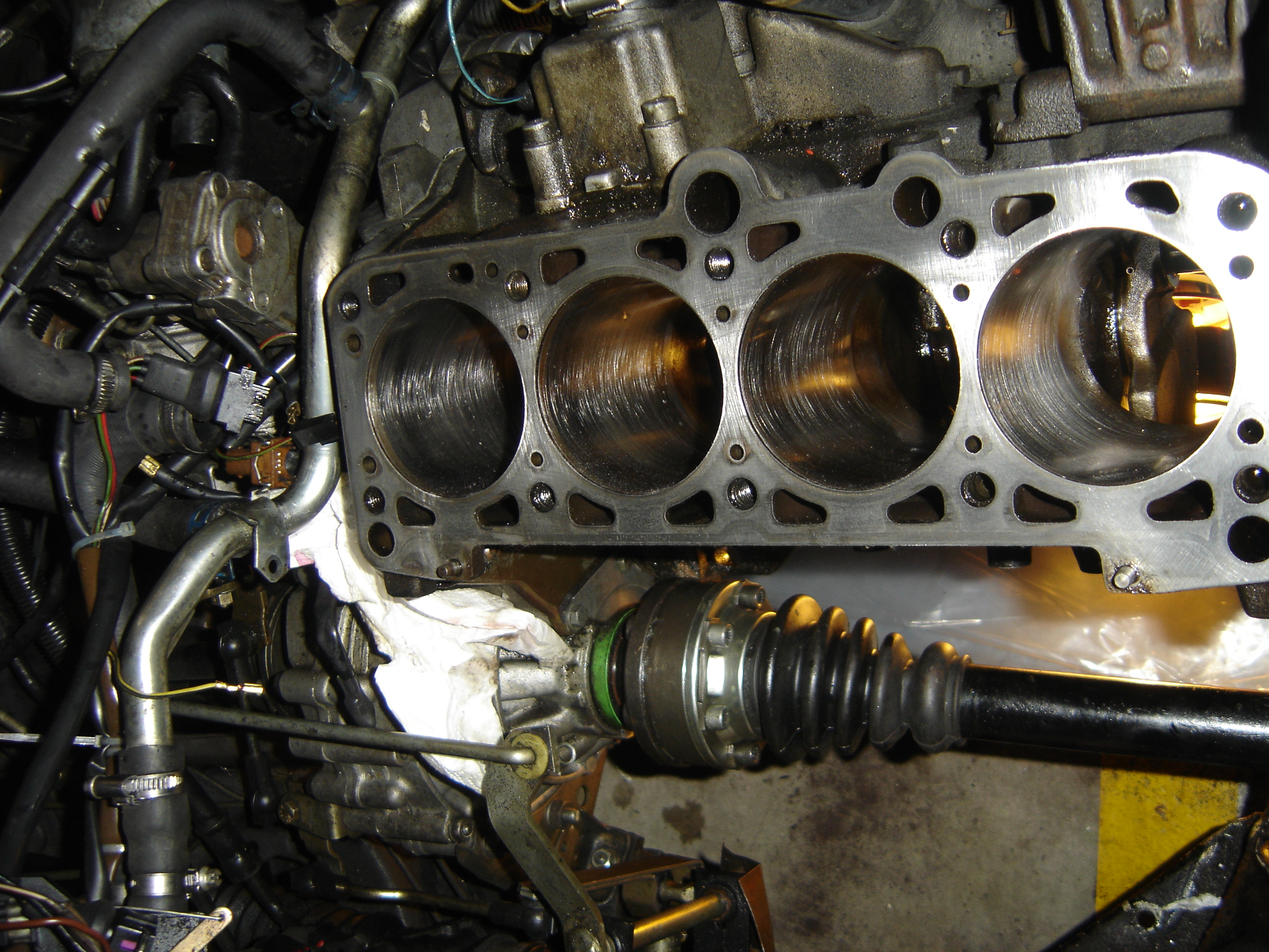

Message Publié : Dimanche 22 Mars 2015 21:43

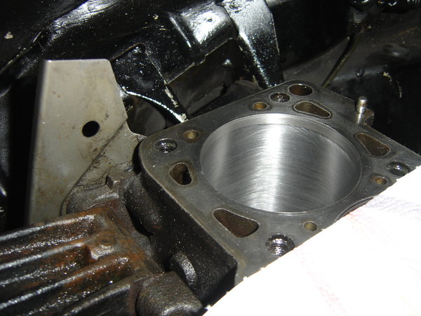

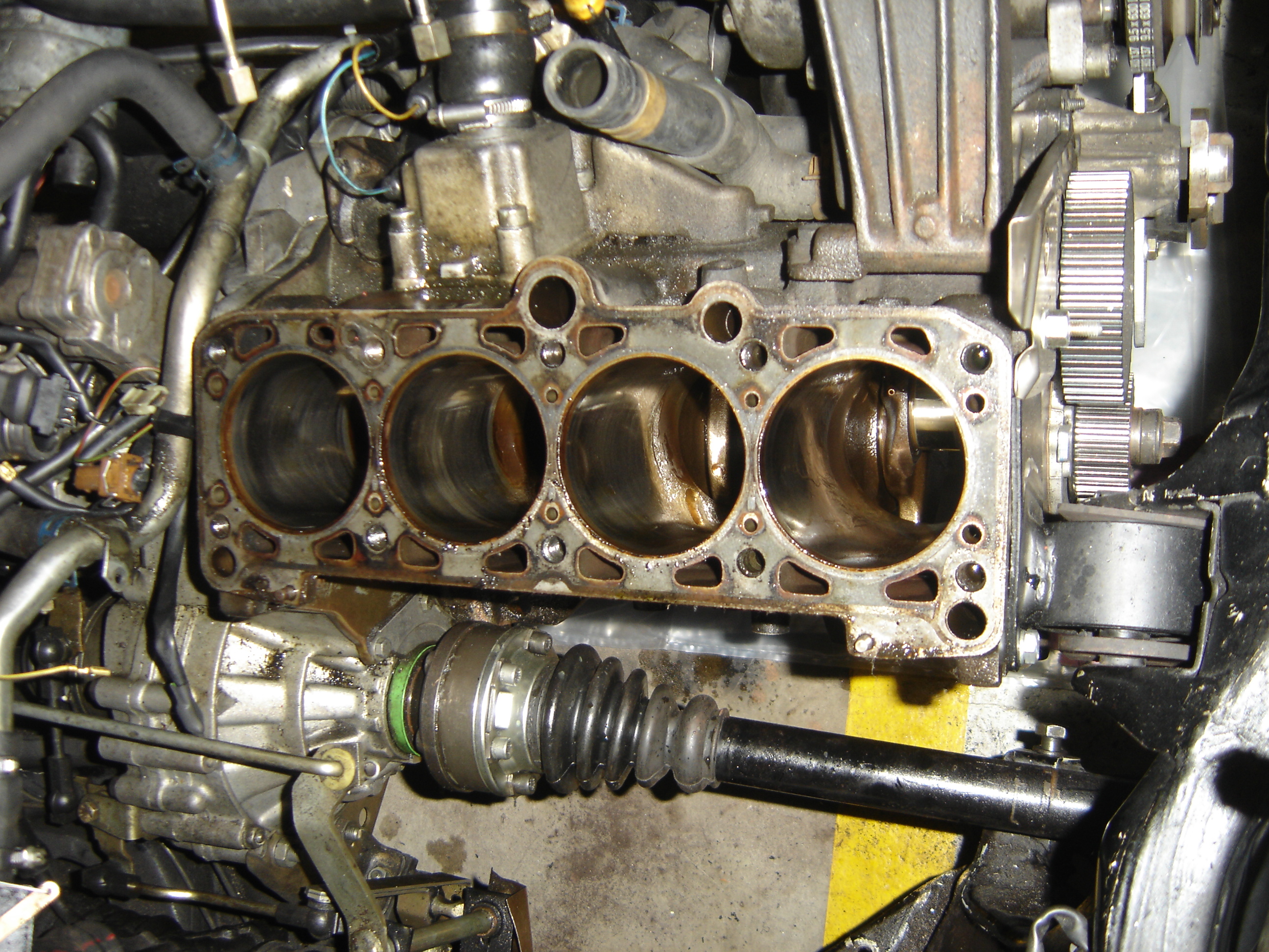

avant
DSC06440.JPG [ 2.14 Mio | Consulté 5256 fois ]
après
DSC06477.JPG [ 1.98 Mio | Consulté 5256 fois ]

tu les as mesuré au micromètre d'intérieur 3 touches ?
Message Publié : Dimanche 22 Mars 2015 22:06
non, je n'en ai malheureusement pas :(
il difficile de se faire prêter ce genre d'outil de précision :dead:
j'ai déglacé très légèrement, il me faut encore tout nettoyer avec de l'essence.
Message Publié : Dimanche 22 Mars 2015 22:29
fallait me dire, j'en ai un moi !!! :mrgreen:
t'as quand même mesuré en haut et en bas ? à 1 cm du bord à chaque fois
bien déglacé en tout cas
Message Publié : Dimanche 22 Mars 2015 22:39
déglacé avec quoi ?
Message Publié : Dimanche 22 Mars 2015 22:52
si j'avais su je t'aurais demandé :D
pour mesurer le jeu a la coupe il me faut mes segments, je ne les reçois que mardi :)
déglacé avec quoi ?
un honoir 3 branches
je vous tiens au jus :D

ne remonte pas si tu n'as pas déglace tes chemises. surtout en haut pour enlever l'usure de la chemise autrement ton 1 segment ne vas pas aimez.

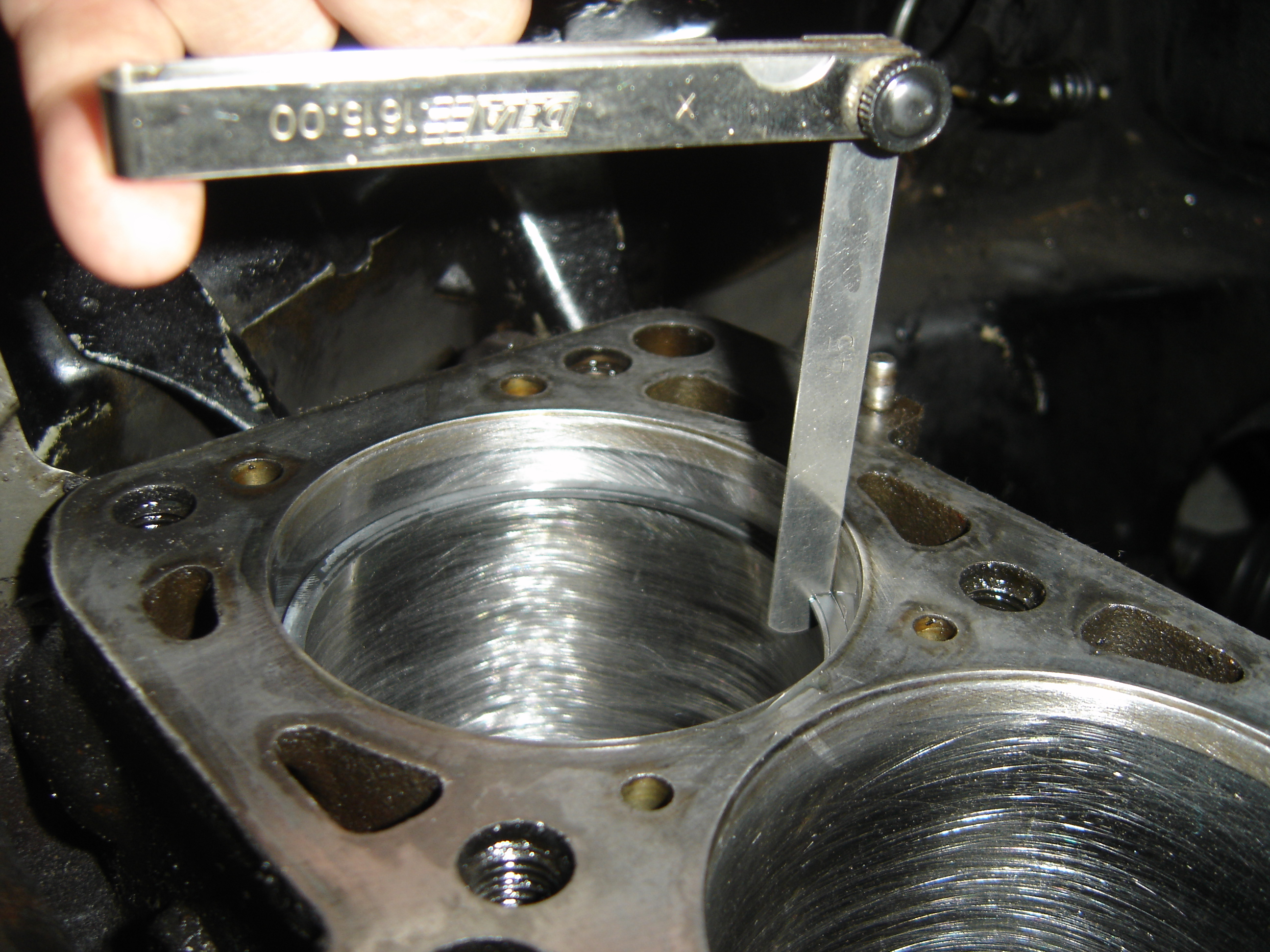

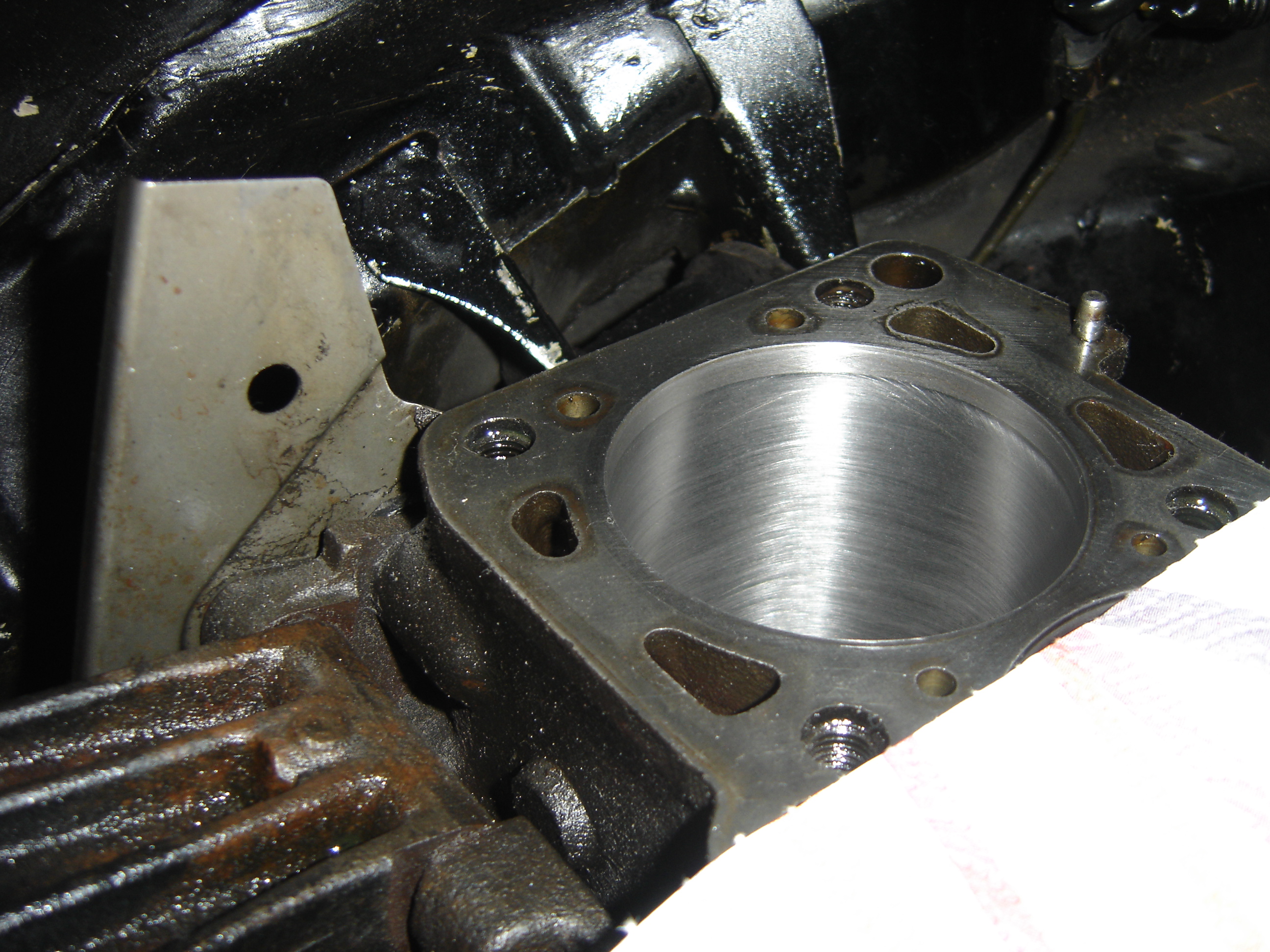

petites news, a défaut d'avoir un micromètre intérieur, j'ai procédé ce jour a d'autres mesures.
et je suis dans les tolérances pour les 4 cylindres :mrgreen:
le 0.45 est gras et le 0.50 passe pas en haut et en bas :D

Message Publié : Mardi 24 Mars 2015 18:13
cool, bonne nouvelle, y va péter le feu ce moulin.. :mrgreen:
Message Publié : Mardi 24 Mars 2015 19:16
Tu as déglacé à sec ?
Tes cylindres me paraissent marqués... ou c'est un impression ?
Message Publié : Mardi 24 Mars 2015 19:49
pas du tout, le honoir a tourné avec de l'huile super épaisse 80w90, c'est plus une impression :D
Message Publié : Mardi 24 Mars 2015 20:12
OK, j'aime mieux ça :D
Message Publié : Mardi 24 Mars 2015 21:07
au liquide de frein c'est pas mal

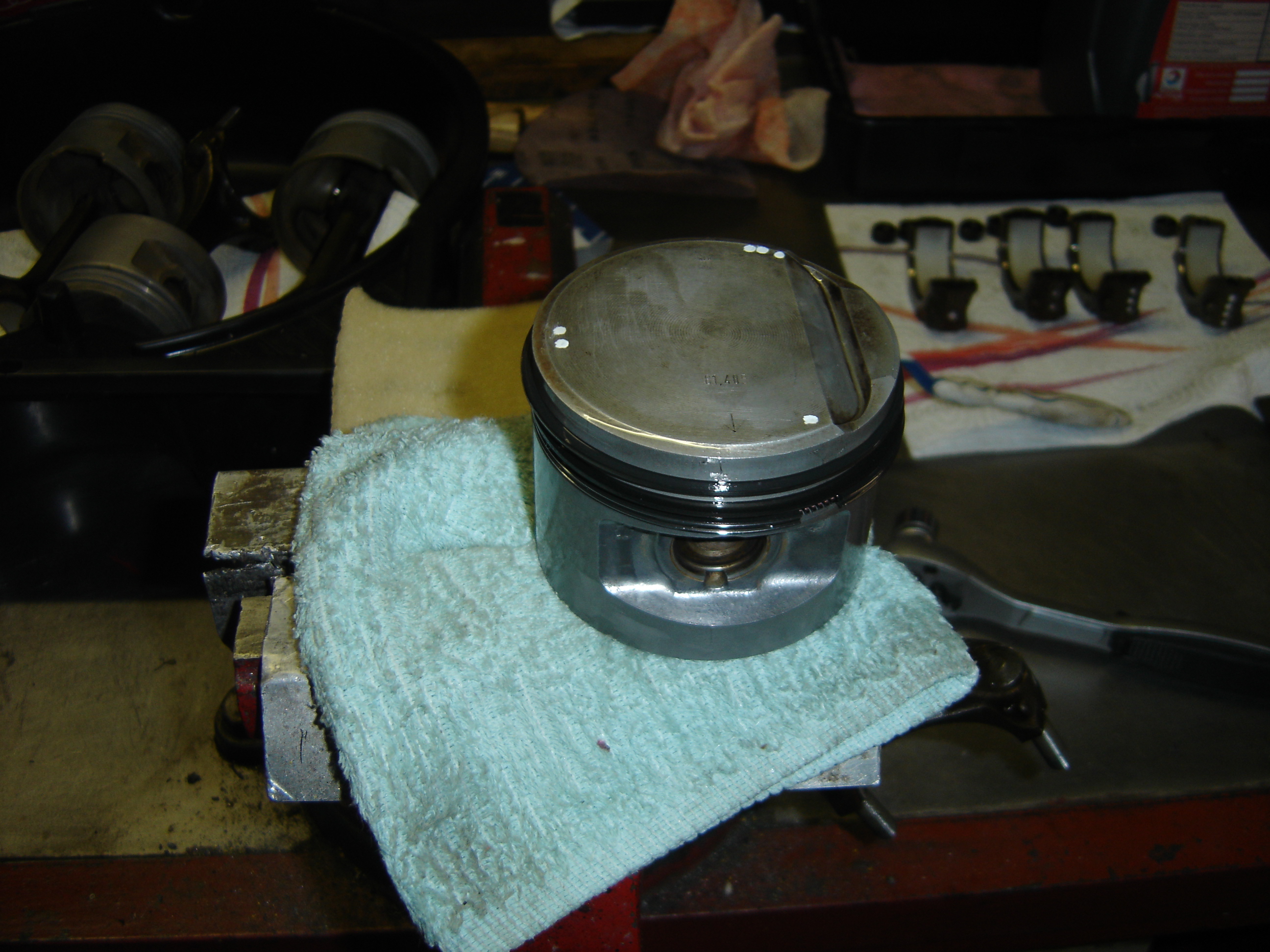

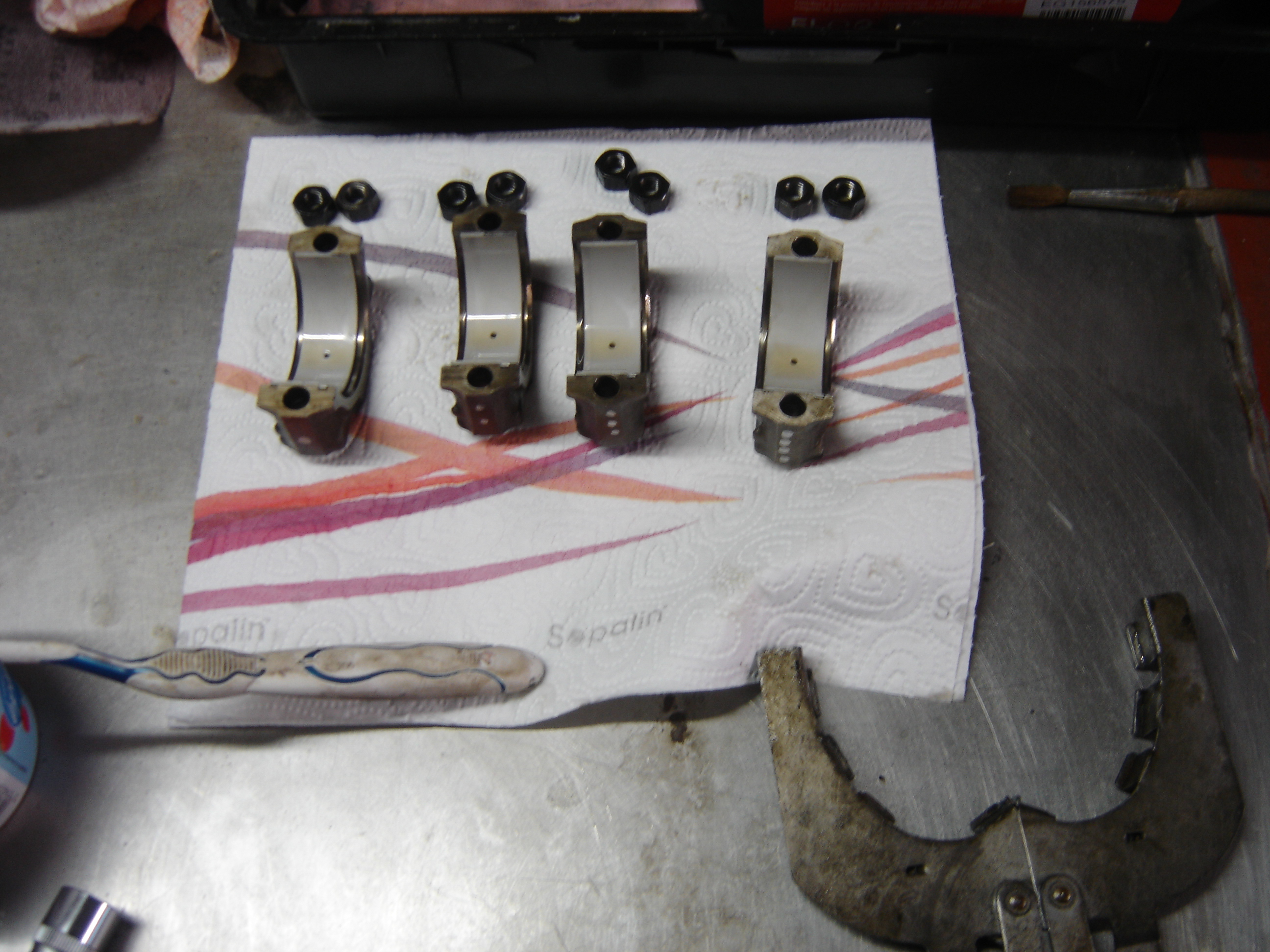

second passage avec les pierres fines :D
petite travail du jour, 1/2 coussinets et montage segments 8) content :wink:

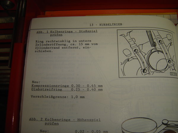

Message Publié : Vendredi 27 Mars 2015 17:30
voilà les données que j'ai pour différents 1800 :D
