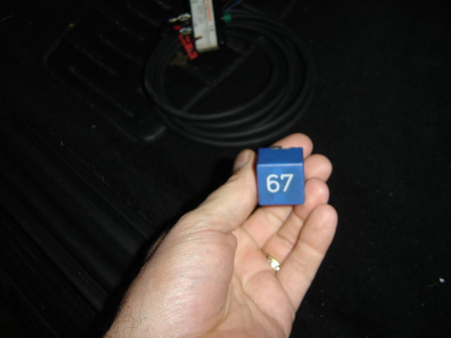

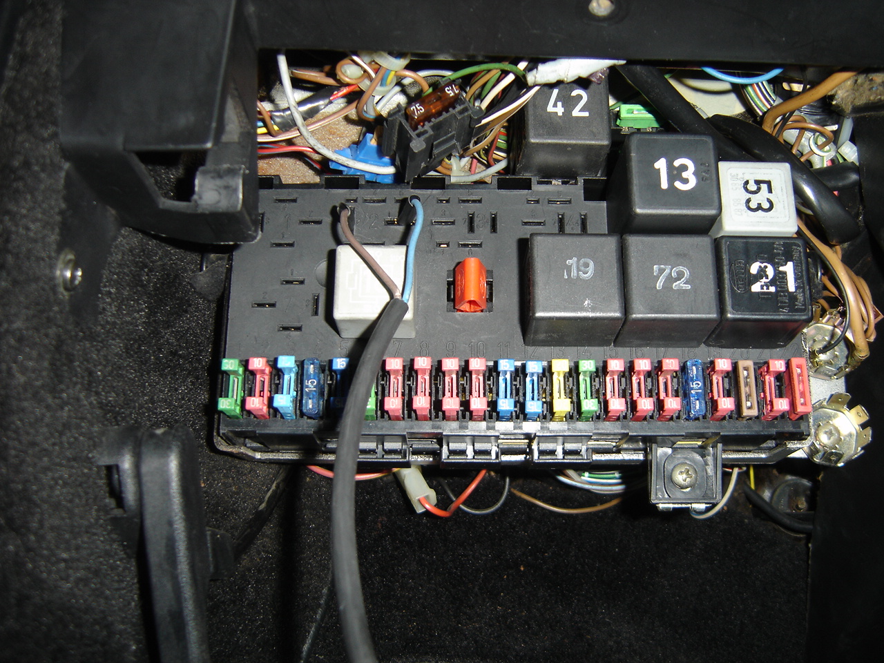

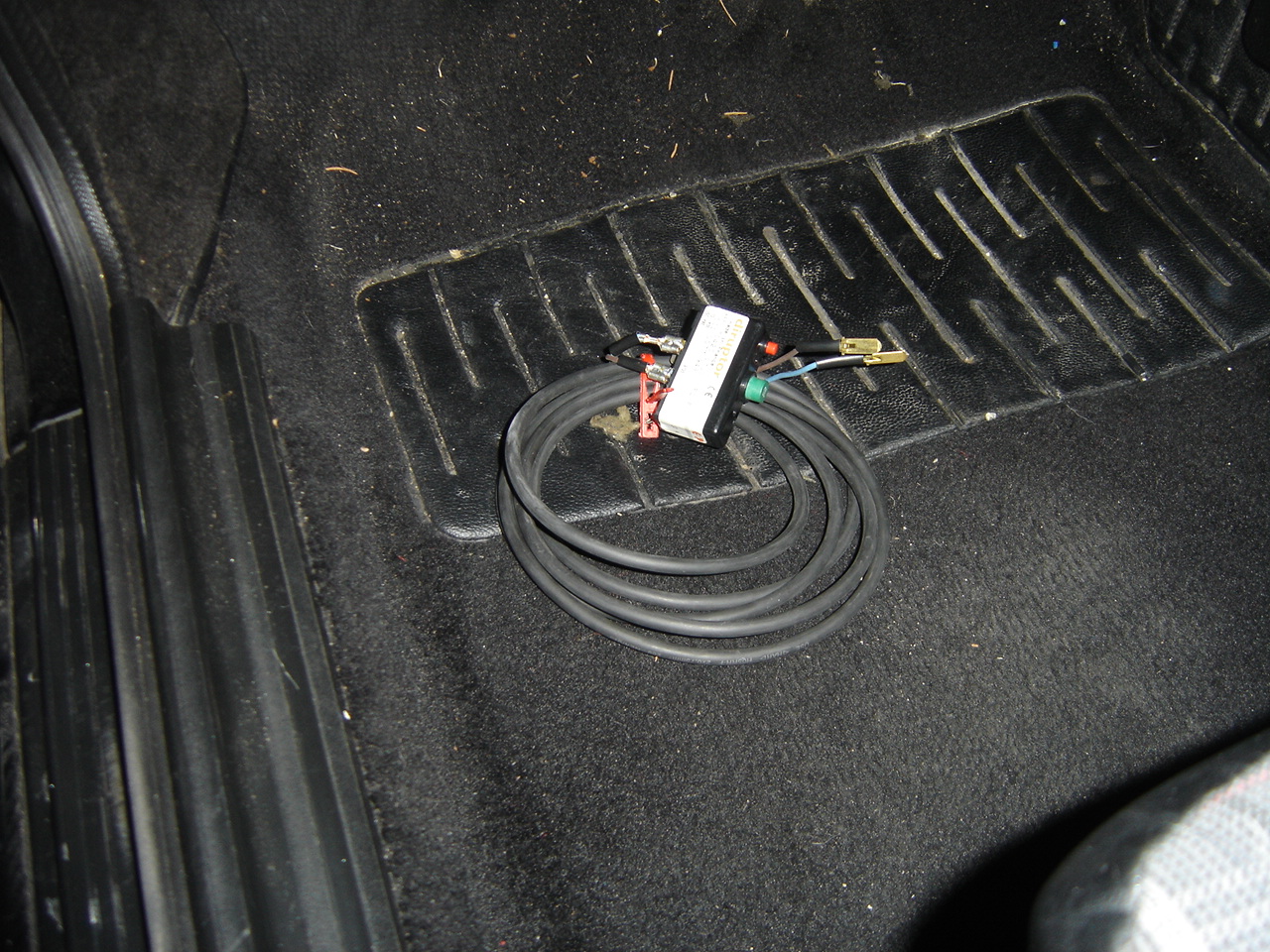

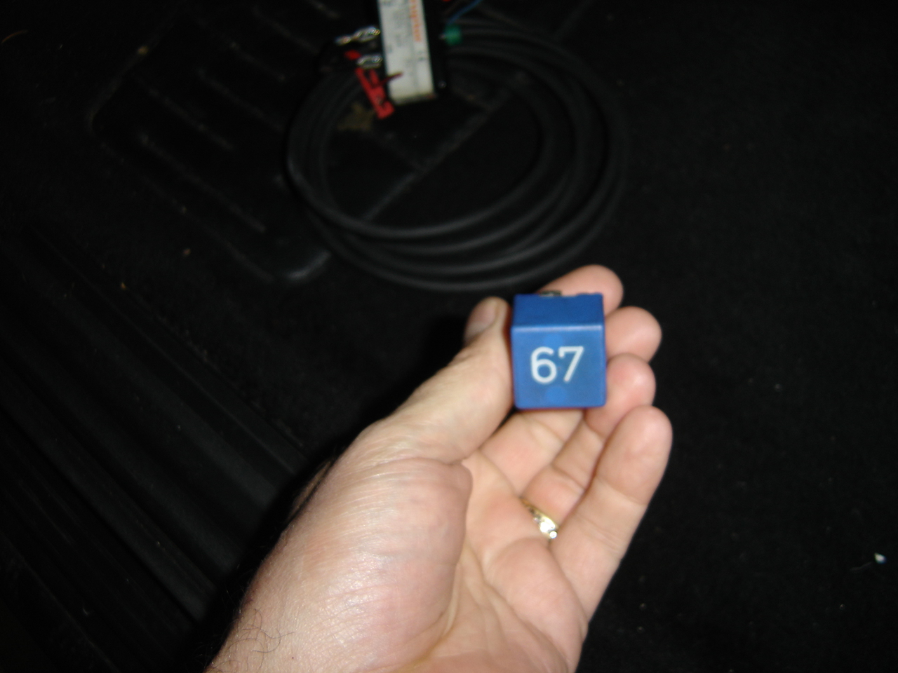

Mais pour shunter le relais ?
 Sujet du message : Re: Scirocco 1.8 GTi rouge
Message Publié : Mardi 06 Décembre 2016 21:35
le relais de carburant c'est le 67 :D tu l'enlèves et tu mets un shunt sur le circuit de puissance
moi j'utilise un ancien disjoncteur avec 2 cosses plates et un peu plus de 2 mètres de câbles, pour pouvoir enclencher la mise en route depuis le compartiment moteur :wink:

Logiquement sur ma 8s, le tableau de relais est identique ? J'ai pas de fusible 7.5 en haut.
Message Publié : Samedi 10 Décembre 2016 13:25
oui le tableau est identique a partir de 84 je crois :wink:
