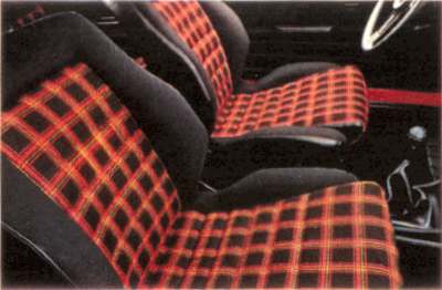

Pour le moment, les sièges sont découverts afin d'attaquer le recouvrage!
Le tissus sera l'écossais des golf 1 GTI :
Et pour les reste ça sera du simili pour les boudin et dossier, par contre j'hésite a tout faire en simili ou alors faire du tissus noir sur l'intérieur du boudin et du simili sur l'extérieur...
J'ai une préférence pour la seconde option car c'est du type origine.
