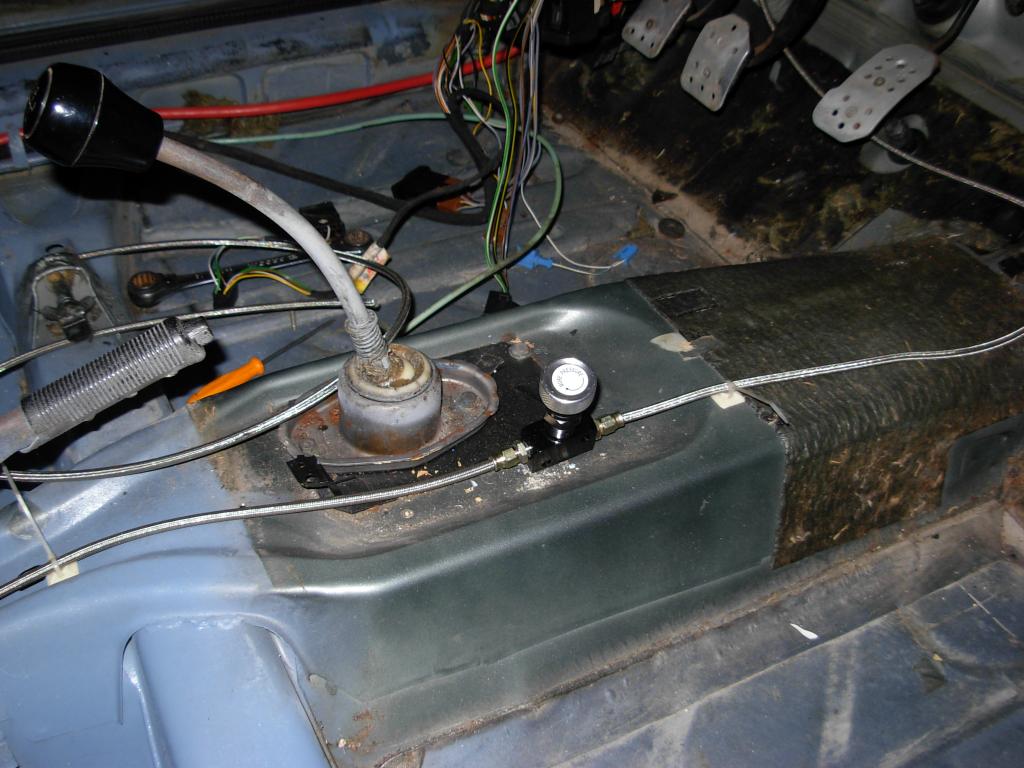

Message Publié : Samedi 19 Octobre 2013 18:41
voila quelque photos du scirocco
le train arrière que j'ai renforcé
dscn3802-3f6166a.jpg [ 83.87 Kio | Consulté 7745 fois ]
les freins arrière
dscn3862-3fa50c9.jpg [ 108.79 Kio | Consulté 7745 fois ]
les durites de frein arrière
dscn3864-3fa5130.jpg [ 90.3 Kio | Consulté 7745 fois ]
dscn3863-3fa5140.jpg [ 106.09 Kio | Consulté 7745 fois ]
les freins avant en 280
img_0249-3f462e9.jpg [ 274.94 Kio | Consulté 7745 fois ]
les durite de frein toute avia
img_0277-3fce55f.jpg [ 250.11 Kio | Consulté 7745 fois ]

 Sujet du message : Re: Scirocco 82 ev
Message Publié : Lundi 21 Octobre 2013 14:48
Il est au top le montage des durites de frein :!:
Tu n'en as pas manqué? la longueur était bonne ?
