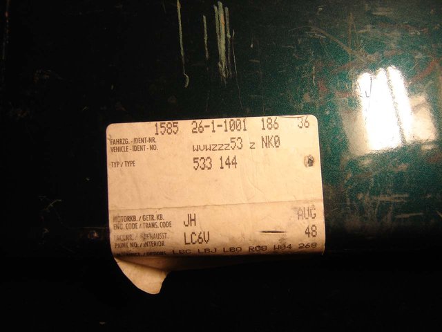

dans tous les cas, l’étiquette du fond de coffre doit pour en premier lieu te permettre d'identifier le model :D

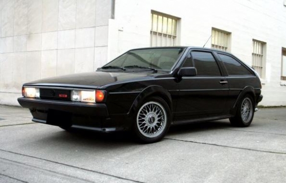

Une question: quelle est la priorité pour toi? que ce soit un moteur 16v ou juste une belle finition avec le kit carrosserie VW ?
Message Publié : Lundi 28 Septembre 2015 13:49
Merci a toi, :wink:
et pour répondre a t'a question moi j'aimerais les deux :D :blushing:
y'a t-il une différence entre Gti et 16v et est ce que les deux peuvent aller ensemble ? :smt102
:blushing: Désolé je connais pas grand chose a la mécanique, je m'y intéresse depuis peu :blushing:
Description du fichier : Mon Reve
1988_Volkswagen_Scirocco_16V_Front_resize.jpg [ 123.16 Kio | Consulté 10741 fois ]

Les Scirocco 16 soupapes il y en a eu pas mal mais surtout en Allemagne.
les différentes versions :
GT 16V : 129 ch moteur PL catalysé
GT 16V : 139 ch moteur KR
GTX 16V : 129 ch moteur PL catalysé
GTX 16V : 139 ch moteur KR (seul type de Scirocco 16v importé en France)
Scala 16V : 129 ch moteur PL catalysé
GTII 16V : moteur PL catalysé
Modèle USA/Canada
Scirocco 16V : : 129 ch moteur PL catalysé

toutes les scirocco ont une étiquette dans le coffre sous le feu arg
elle te donne une mine d'information :D
elle ressemble a ça
coffre.jpg [ 120.64 Kio | Consulté 10719 fois ]
