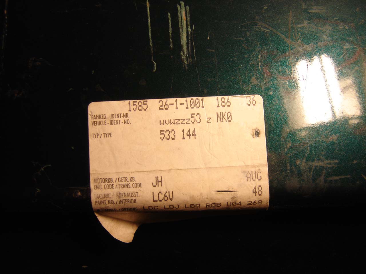

toutes les scirocco ont une étiquette dans le coffre sous le feu arg
elle te donne une mine d'information :D
elle ressemble a ça
coffre.jpg [ 120.64 Kio | Consulté 10997 fois ]
