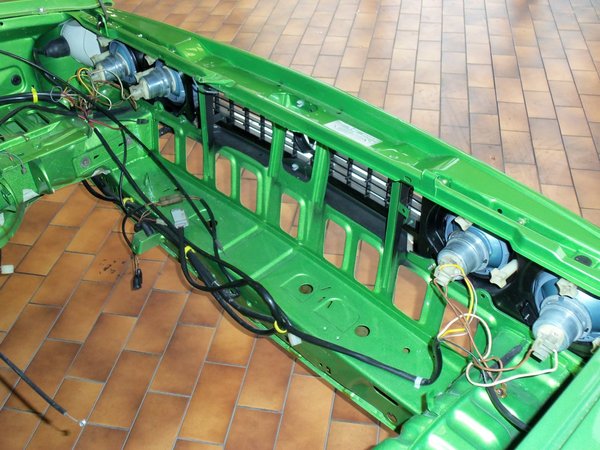

Une question me turlupine. Étant en phares carrés et n'ayant que deux phares comment faire pour pouvoir brancher les doubles optiques de la calandre phares ronds?

A mon avis, mais ce n'est que mon avis, il te faut récupérer le faisceau, il doit aller jusqu'à la boite à fusible.
Regarde sur la photo. Il y a toujours moyen de bidouiller pour que ça fonctionne, mais ça reste de la bidouille, alors qu'un bout de faisceau d'origine remis en lieu et place, c'est nickel.

Autre possibilité, le montage avec relais... il y a des kits sur le web. J'ai acheté le mien aux US.
c'est plug and play, et ca éclaire plus (13V aux ampoules au lieu de 11.5V quand tout va bien...)
