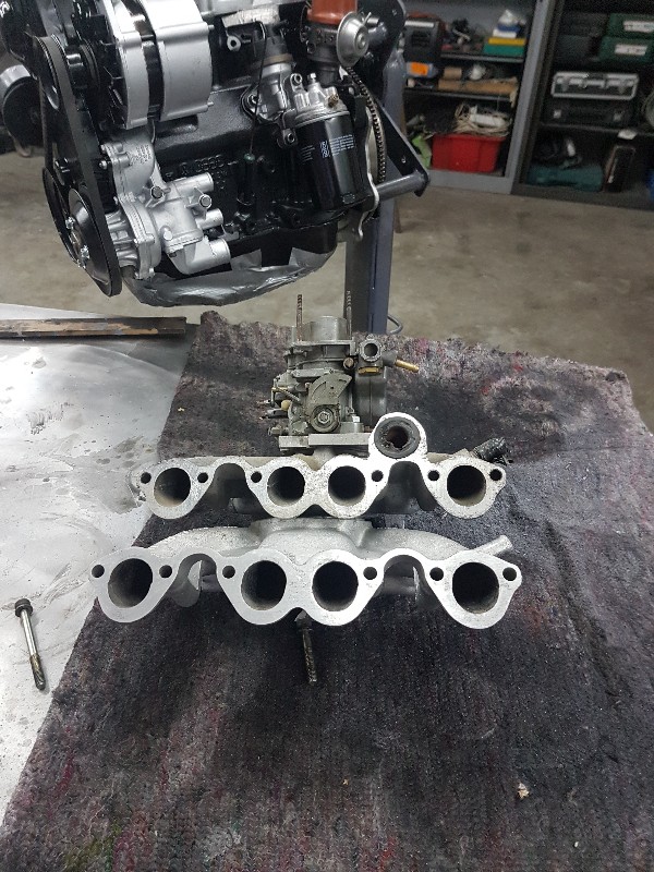

Bonjour Étienne
il y en a 1 pour le 1500 /1600 /1800 injection/ 1600 injection celui sans le demi cercle en + car sur les collecteurs de 1500/ 1600 sous le carbu tu as une arrivée et une sortie pour la circulation du liquide de refroidissement et sur les collecteurs 1800 à carburateur la circulation du liquide de refroidissement est différente tu as une entrée sous le carbu et la sortie ce fait par un conduit supplémentaire dans le collecteur qui va vers la culasse entre les admissions 3 et 4 du à la différence du joint et du collecteur ,le joint du 1800 peux aller sur le 1600 mais pas l'inverse
Tu peux changer le joint du collecteur d'admission sans démonter le collecteur d'échappement

Pauca a écrit :
En le retournant , en soit à part un trou de vis en plus, ç aressemble. Il n'y a que la partie excentrée qui permet peut être la mise en place.
Oui en le retournant bien sûr, maintenant je pense qu'un trou est manquant sur le dessin du joint ETKA.
@Dodo
Ce qui veut dire que celui de mecatech est celui pour carbu à la base, mais est compatible injection, si j'ai bien compris.
davwid73 a écrit :
tu es sur de devoir démonter le collecteur d'échappement ?
(les vis sont accessibles avec les bonnes rallonges)
Non, c'était ma question. Après en regardant, je pense qu'effectivement ça doit être faisable sans démontage du collecteur d'échappement, mais les vis du milieu, ça a l'air chaud patate !
