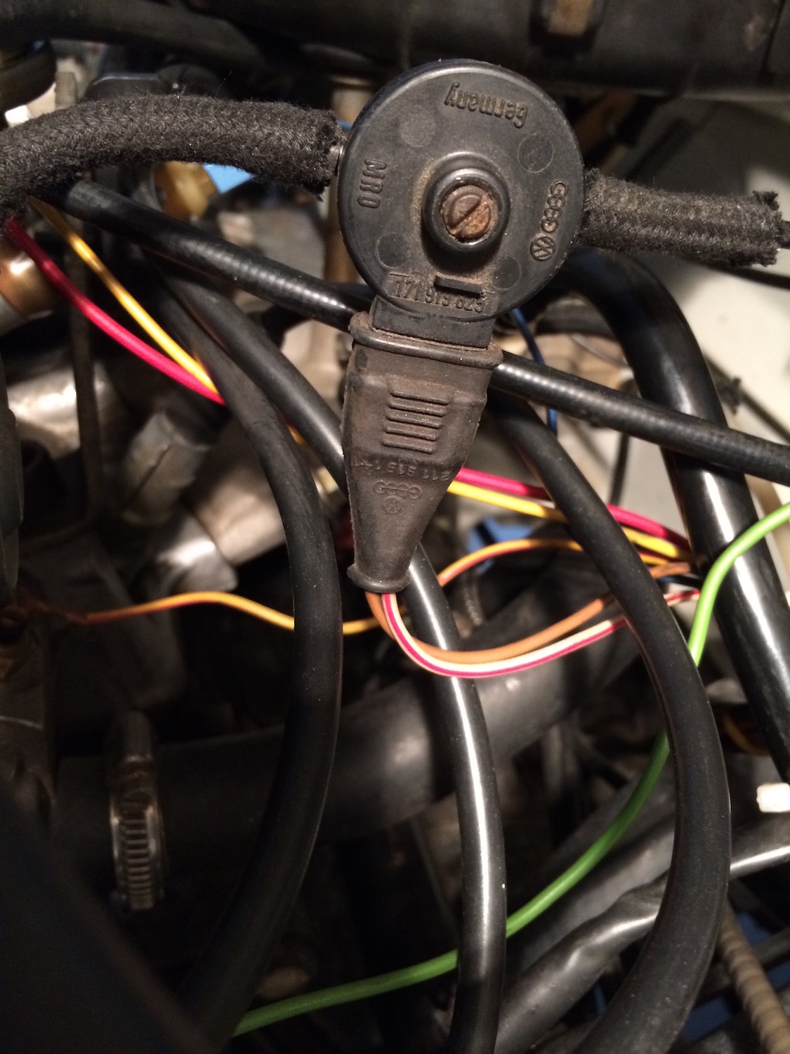

[Sur le CL 1300 de 1983 que je viens d'acquérir et que je ne connais pas bien ,j'ai une question concernant le moteur:
voir ici:attachment=0]IMG_0360.jpg[/attachment]
A quoi correspond le fil jaune et à quoi correspond le fil bleu; l'un doit servir au mano contact de basse pression d'huile mais l'autre ?
Merci d'avance de m'éclairer.

Apparemment il y a 2 mano-contacts de pression d'huile l'un taré à 2bars l'autre à 0,6 bars ...
Je ne comprends pas bien à quoi ce système sert ?
Des idées ??

Un mini et un maxi ?

De mémoire je crois qu'au dos du compteur il y a une carte, avec un buzzer, qui se met en alarme lorsque l'une des deux pressions mesurée est ko. Lorsque le contact est mis la pression est basse une diode s'allume et lorsque le moteur démarre, la pression monte ce qui inhibe l'alarme, la diode s'éteint.
Sur ma golf le buzzer s'allumait à cause d'un faux contact :x

Effectivement, il y a un buzzer qui doit se déclencher si la pression d'huile est inférieure à 2b; c'est pourquoi la notice prévoit de toujours lancer le moteur au delà de 2000t/mn au démarrage (pratique sans compte-tours ...).
Comme j'installe un mano de pression d'huile sur la console je vais garder le mano-contact 2 bars et je vais remplacer l'autre par une sonde à 2 sorties : une pression de 0 à 6 bars, l'autre contact 0,6 bars.

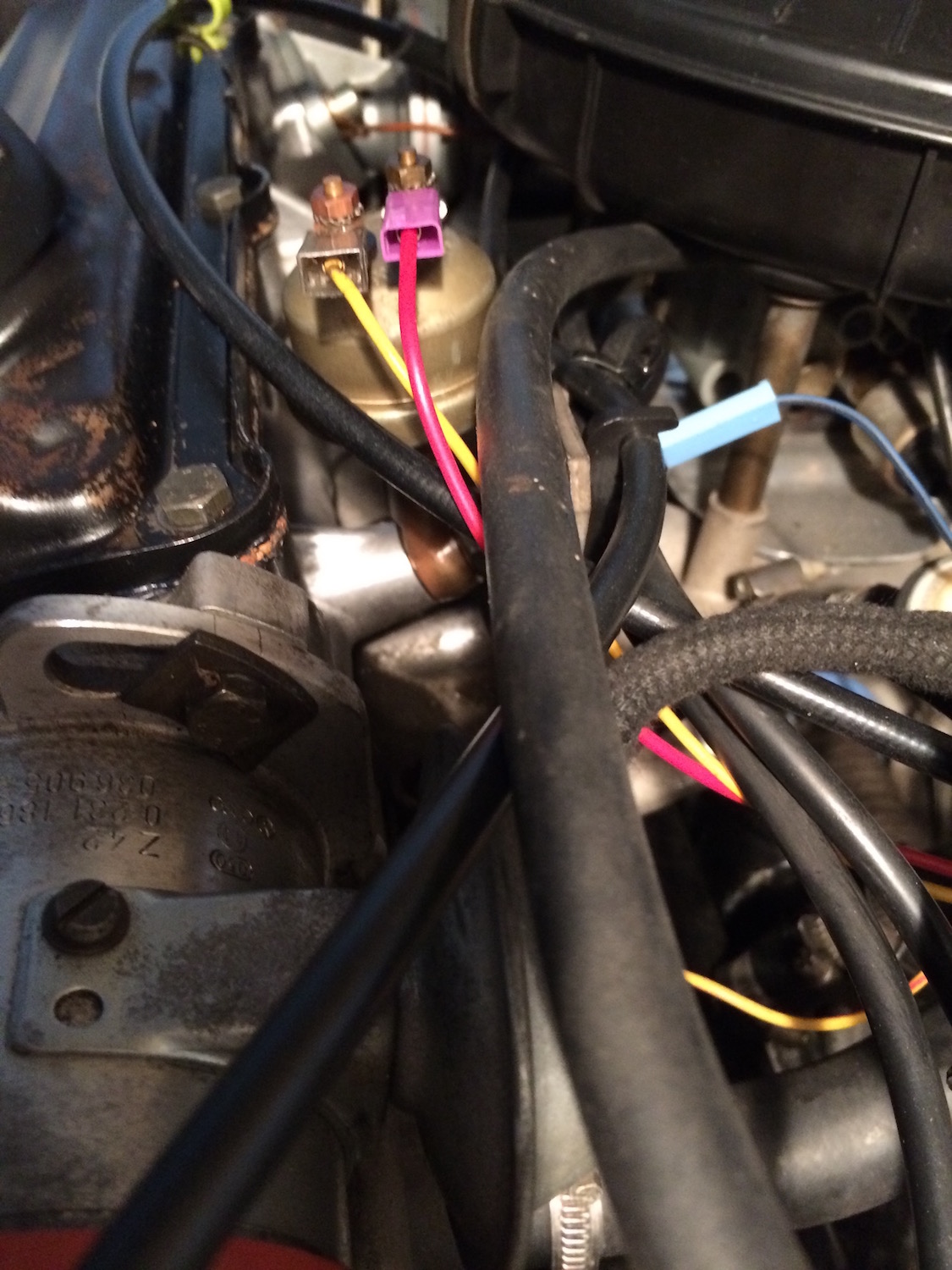

Mais j'ai une question:
à quoi sert ce dispositif:
IMG_0406.jpg [ 336.7 Kio | Consulté 10488 fois ]

marrant ce contacteur sur la dépression... tu as un indicateur de changement de vitesse? Si oui je pense que c'est pour ca.

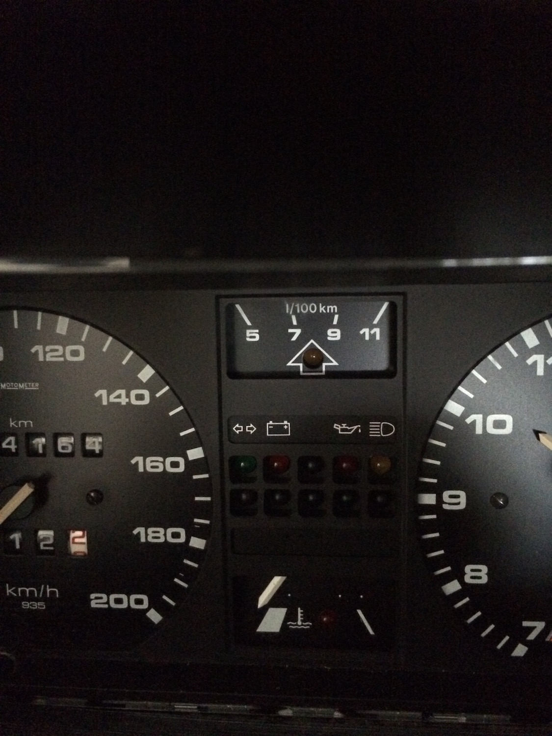

Sur le tableau de bord il y a un cadran indicateur de consommation à aiguille avec un voyant qui s'allume si la conso instantanée dépasse 8l/100km.
Il doit être commandé par ce dispositif sous capot mais a quoi sert la petite vis : à l'étalonnage du système ... ??
Photos de l'indicateur:
IMG_0425.jpg [ 368.19 Kio | Consulté 10461 fois ]
IMG_0423.jpg [ 336.25 Kio | Consulté 10461 fois ]

Oui c'est surement pour ca. Ca s'allume dès que le changement de vitesse est préconisé (pas forcément lié à la conso dans ma mémoire... mais ca date).
La vis sur le dessus je ne sais pas si elle sert vraiment.

Je viens de reprendre la notice d'utilisation; il est indiqué que l'indicateur à aiguille est un indicateur de consommation et qu'il ne fonctionne que sur le rapport le plus élevé (en l'occurence sur ma 1300CL en 4° ...).
Le témoin au centre de la flèche est bien un indicateur de passage des rapports; lorsqu'il s'allume il faut passer le rapport supérieur pour atteindre une consommation plus faible.
Ta mémoire ne t'as pas trahi ... :mrgreen:

Je reviens sur l'indicateur de changement de rapport (la diode qui s'allume dans le cadran de l'indicateur de conso ...) depuis 8 jours elle ne s'allume plus !! Est-ce du au fait que j'ai cramé la molette de réglage de l'intensité de l'éclairage table de bord en essayant de la dégriper ... depuis j'ai changé l'interrupteur de phares mais la diode ne refonctionne pas ...
Quelqu'un aurait-il le n° VW de cette diode et le n° VW de l'indicateur complet ?

Je pense qu'il s'agit d'une diode "batarde" trouvable pour quelques centimes dans n'importe quel magasin d'électronique.
En tout cas, il "suffit" de shunter le pressostat qui allume normalement la diode, histoire de voir si la bonne tension arrive aux bornes de cette diode.
Ainsi, tu sais si c'est la diode qui est cramée ou la connectique qui m**de, ou je sais pas quoi d'autre en série avec ça...

Bon ... je n'ai pas de ju qui arrive au pressostat !
Je sens que je vais laisser celà comme ça car l'accès à cette diode derrière les compteurs ne parait pas simple ...

Donc, ce n'est pas au niveau de la diode qu'il faut regarder pour le moment, mais plutôt au niveau du départ du 12v qui vient de... :helpsmilie:
ou grand classique, au niveau des masses !

oui, surement, il faudrait regarder le schéma électrique, je vais voir ce que j'ai dans mes docs
première info, cette lampe aurait le repère K48 dans les schémas...

Je viens de regarder les 22 fusibles ... RAS !!!

Reste le pb de l'indicateur de chgt de rapport ... :smt102
Je vais plonger dans la RTA pour comprendre ... éventuellement :mrgreen: comment il marche . :smt102
