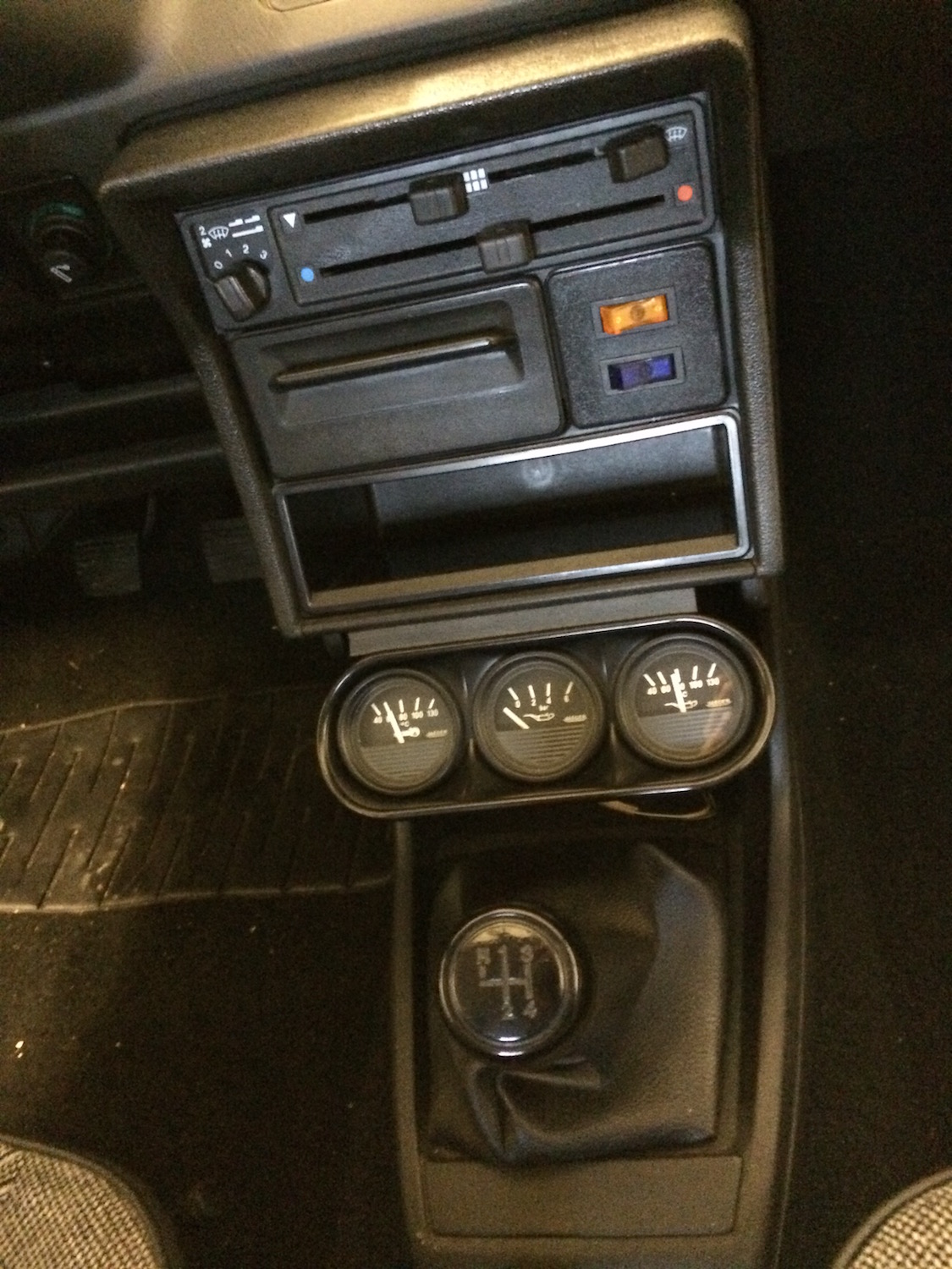

Voilà: sonde de pression d'huile installée:
IMG_0418.jpg [ 347.56 Kio | Consulté 10121 fois ]
manos temp eau, pression huile et temp huile installés:
IMG_0421.jpg [ 421.92 Kio | Consulté 10121 fois ]

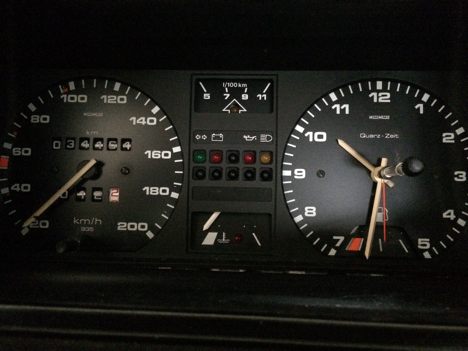

Sur le tableau de bord il y a un cadran indicateur de consommation à aiguille avec un voyant qui s'allume si la conso instantanée dépasse 8l/100km.
Il doit être commandé par ce dispositif sous capot mais a quoi sert la petite vis : à l'étalonnage du système ... ??
Photos de l'indicateur:
IMG_0425.jpg [ 368.19 Kio | Consulté 10093 fois ]
IMG_0423.jpg [ 336.25 Kio | Consulté 10093 fois ]

Je viens de reprendre la notice d'utilisation; il est indiqué que l'indicateur à aiguille est un indicateur de consommation et qu'il ne fonctionne que sur le rapport le plus élevé (en l'occurence sur ma 1300CL en 4° ...).
Le témoin au centre de la flèche est bien un indicateur de passage des rapports; lorsqu'il s'allume il faut passer le rapport supérieur pour atteindre une consommation plus faible.

Je reviens sur l'indicateur de changement de rapport (la diode qui s'allume dans le cadran de l'indicateur de conso ...) depuis 8 jours elle ne s'allume plus !! Est-ce du au fait que j'ai cramé la molette de réglage de l'intensité de l'éclairage table de bord en essayant de la dégriper ... depuis j'ai changé l'interrupteur de phares mais la diode ne refonctionne pas ...
Quelqu'un aurait-il le n° VW de cette diode et le n° VW de l'indicateur complet ?
@+ bonne journée.
