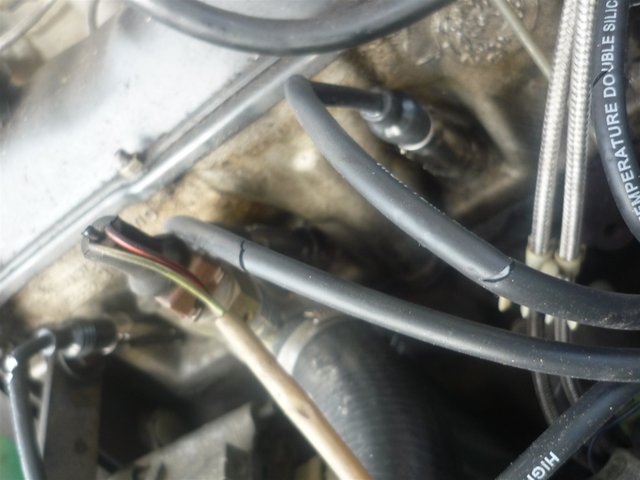

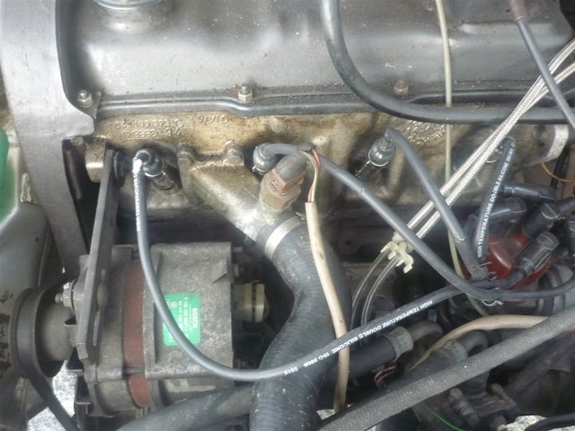

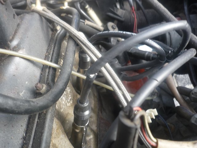

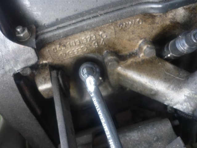

Voulant chouchouter ma scirocco j'ai commandé et installé un faisceau neuf de Valeo chez Oscaro (l'ancien avait un cable fissuré a l'arrivé sur une des bougies)
Apres 60 km je rejette un coup d'oeuil dans le moteur et la surprise ! Le nouveau faisceau est tout craquelé et on voit meme le fil a nu sur certains !!
Heureusement j'avais gardé l'ancien (la bonne vielle methode du on sait jamais) que j'ai reinstallé ilico
Je vous laisse voir les photos qui parlent d'elles memes
Sur la boite du faisceau il y avait une date 05/2015 ca correspond a une date de validité ?
J'ai contacté Oscaro qui reprend les pièces au titre de la garantie mais bon va falloir attendre au moins 30 jours qu'ils voient avec le fabricant
En tous les cas le prochain coup je prend du Bosch et peut etre meme pas chez eux car je trouve qu'ils ne sont pas assez specialisés : ca fait 2 fois qu'ils m'envoient les mauvais verins pour le hayon arriere !
Mecatechnic mon l'air beaucoup mieux

Message Publié : Lundi 04 Janvier 2016 0:48
8-O incroyable ce faisceau, craqué comme ça...
Message Publié : Lundi 04 Janvier 2016 9:54
J'ai eu un problème similaire (moins marqué) avec du béru. Comme quoi...
Message Publié : Lundi 04 Janvier 2016 14:15
trop chaud ou trop de vibrations ou les deux ensemble :crash:
ou alors mauvaises fabrication/définition du câble
Message Publié : Lundi 04 Janvier 2016 14:22
L'ancien faisceau n'a pas de probleme pourtant
il est pas en silicone en tous cas
Message Publié : Lundi 04 Janvier 2016 14:28
C'est peut-être simplement un problème de fabrication sur une série ( mauvaise matière ou autre )
en fait il y'a plein de cause possible, le soucis c'est vers qui se retourner :?:
Message Publié : Lundi 04 Janvier 2016 18:24
Va voir Manu qui était sur le stand. Il travaille au bord de la rocade est de Lyon.
Message Publié : Samedi 16 Janvier 2016 0:40
J'ai commandé un faisceau chez mecatechnic "qualité allemande "
On verra ce que ça donne
Message Publié : Samedi 30 Janvier 2016 18:20
Faisceau Mecatechnic installé ce matin
Ca a l'air d'aller beaucoup mieux :D
Message Publié : Lundi 17 Octobre 2016 23:15
Bon rebelotte le faisceau ce fendille de partout !
Même pas fait 3000 km...
Du coup je vais remettre encore l'ancien qui finalement résiste mieux
:crash:
Je pense que ça vient des vibrations et de la chaleur car c'est le fil le plus long qui est le plus abîmé et le silicone ne tient pas
Existe t il des fils gainés a l'ancienne en plastique dur plutôt que silicone ?
Message Publié : Mardi 18 Octobre 2016 13:05
Et au pire tu mets de la gaine thermique autour de ce fil ?
Message Publié : Mercredi 26 Octobre 2016 16:10
Retour d'expérience: J'ai mis du "bougicord" pris sur oscaro dans les 40 euros ca n'a pas bougé. J'en suis à 30000km avec environ.
Message Publié : Jeudi 27 Octobre 2016 21:52
J'attend de voir a Epoq'auto si je peut trouver du Bosch d'origine
Sinon je ferai une tentative avec du Beru
J'ai fait un appel a garantie chez Mecatechnic
A suivre
Message Publié : Samedi 29 Octobre 2016 17:43
Message(s) : 1332
Localisation : Liège
J'ai remplacé les miens par du Beru sur la Mk1, jamais rien eu à dire...pas normal que ça se fendilie ainsi...
