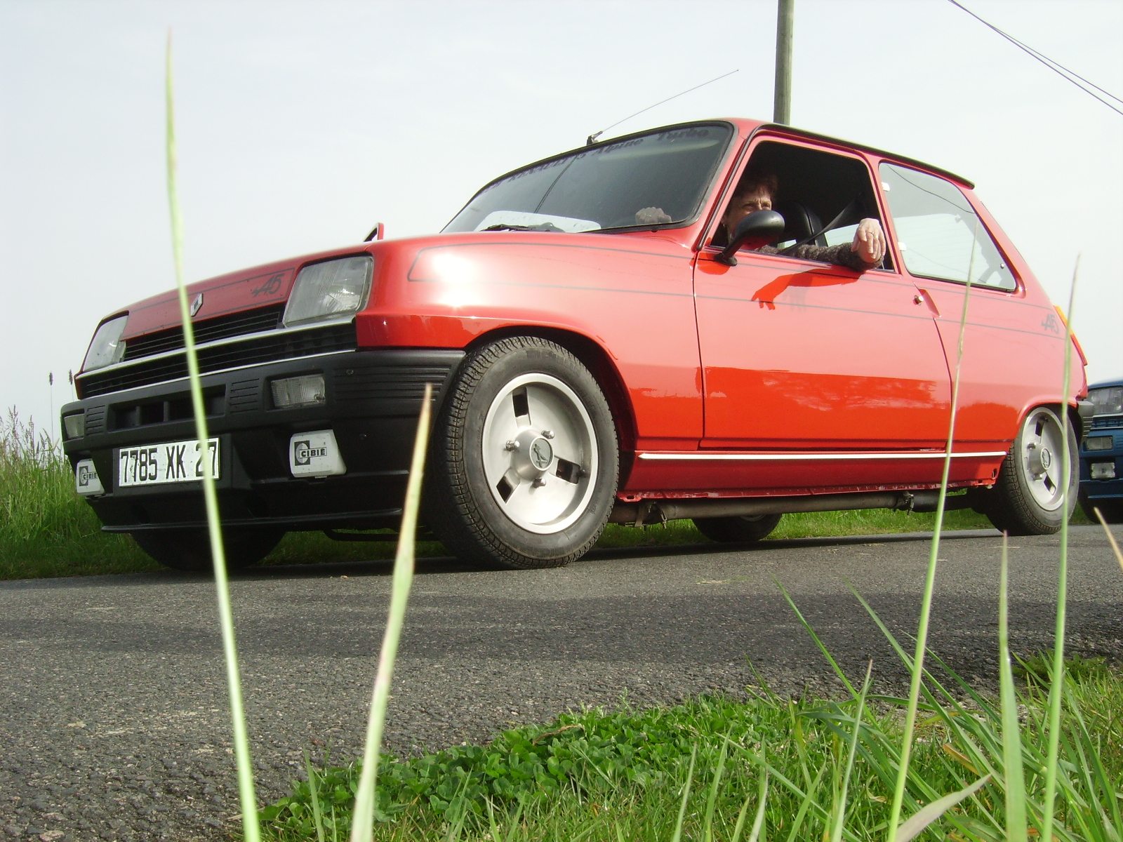

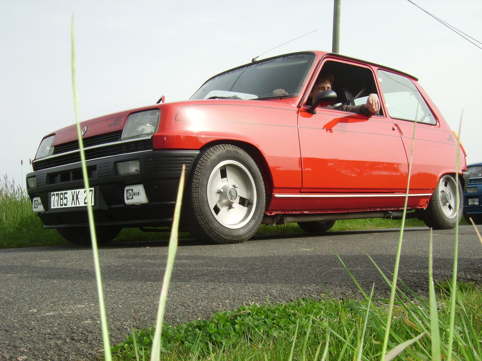

Ma 5 alpine de 76, même année que le Rocco et même état commence à prendre "beaucoup" de valeur auprès des collectionneurs, contrairement au scirocco.
Pourtant si on compare les deux autos, la VW a 15 d'avance :smt033 à tout point de vue. Sauf pour le moteur, le 1400 de l'alpine est beaucoup plus rageur. Bref...
