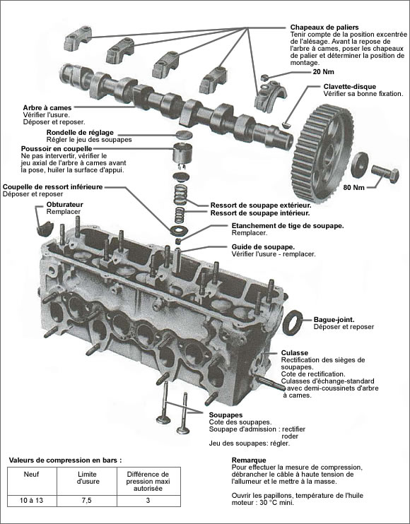

blague a part c'est pas un peu bas 8.5 / 9 bars ?
sur mon fr j'avais 11.5, 8.5, 8.5 et 10.5 apres avoir mis un shoot au moteur
Message Publié : Lundi 15 Avril 2013 13:17
Source passion golf gti ;-)
j'avais pris ses compressions alors que je venais juste de l'avoir, je suppose donc que çà va mieux maintenant puisque je sens qu'elle roule mieux avec des meilleurs reprises
