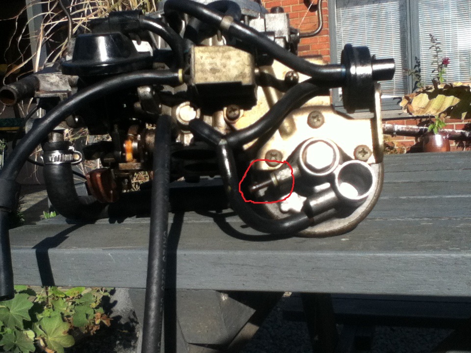

excuser moi de poster cela ici
je suis entrain de remonter un carbu mais j ai un problème c est que je ne trouve pas ce qui vien se mettre ici si quelqu'un pourrait m aider merci
carbu.jpg [ 246.6 Kio | Consulté 23675 fois ]
 Sujet du message : Re: Le Pieburg 2E2
Message Publié : Dimanche 27 Octobre 2013 14:26
voila c bon j ai trouver j avait pas vu la documentation qui a ete publier un peut plus haut
