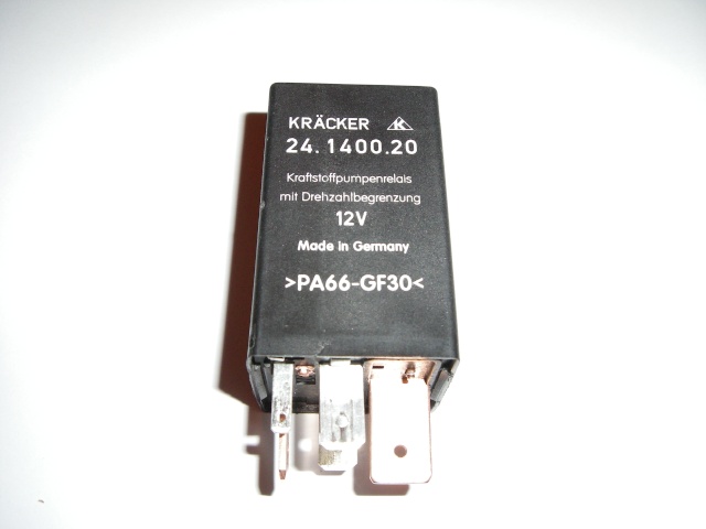

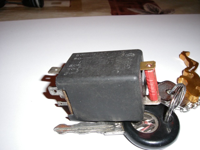

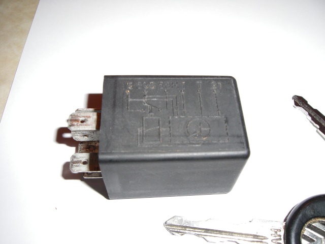

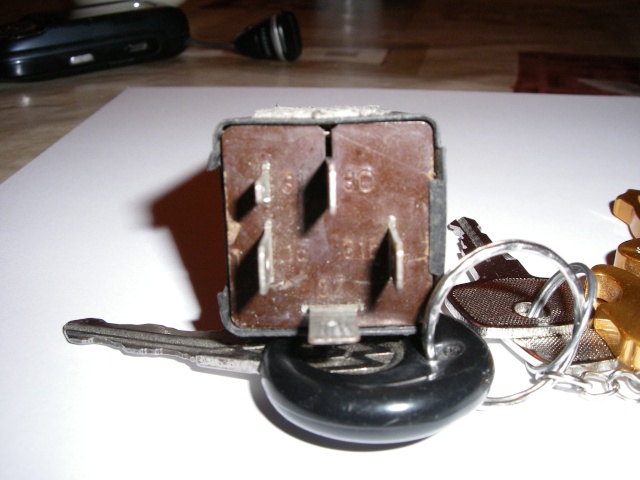

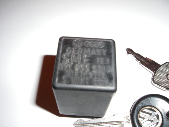

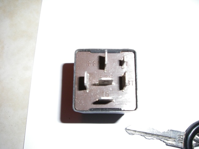

Message Publié : Samedi 17 Novembre 2007 20:30
les photos des relais avec dedans une bonne surprise :lol:
tout d'abord,le rlais de 1600 qui trainait dans la boite à gants du rocco
maintenant,celui que j'avais(le meme que GTII)
et enfin le nouveau relais de chez mecatechnic
vous voyez toujours pas la bonne blague :lol: ???? Non????
hé bien en fait,le second relais(le meme que GTII),hé bien c'est pas un relais de pompe à essence :evil: :evil: en fait c'est un relais d'essuie glace :twisted: :twisted:
vous me croyez pas ,faites la recherche sur google image de sa ref: 321 955 531 A :wink:
Message Publié : Samedi 17 Novembre 2007 22:02
Bravo t'es un chef pompiste :lol: :lol: :lol:
Message Publié : Samedi 17 Novembre 2007 23:36
pourtant le relais de chez mecatechnic il y a l'inscription
"kraftstoffpumpenrelais" = relais de pompe a carburant
par contre si tu effectivement un relais d'essuie-glace ne branche pas l'intermitence cela fonctionnerai une fois sur deux :lol:
