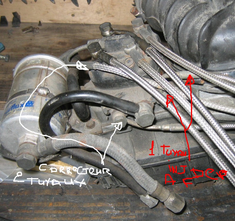

je pense à un truc :roll: dés fois,ça m'arrive :lol:
si tu shunte completement le régulateur de réchhauffage,ça donne quoi :?:
pour ma part, ma scirocco démarrer trés mal à froid(hiver) :evil: ,ralenti un peu zarb :?
une fois le régulateur supprimé,démarrage hivernaux nickel,ralenti stable mais conso un poil haute :(
par shu nter j'entends
les 2 durites qui vont au correcteur,tu les relie en direct :wink:
