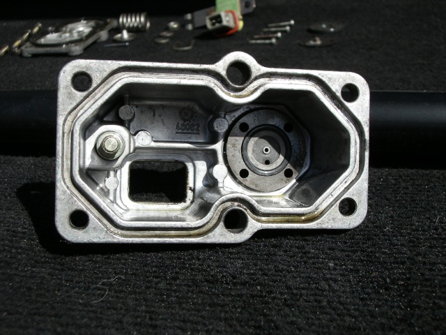

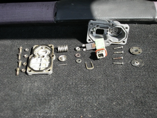

bon vu le prix du correcteur :eek: je vais essayé de le réparer :wink:
mon bobinage du correcteur est ok (24 hom)
alors on l'ouvre completement
et je m'apperçois que le joint torrique de la membrane est completement écrasé :(
donc,je vais le remplacer et voir ce que ça donne :roll:

Message Publié : Vendredi 21 Mars 2008 11:14
bhé apparement ça tient la route :D
elle redemare presque sans effort :D
reste plus qu'à trouver un injecteur de départ à froid mais pas chez vw :eek:
