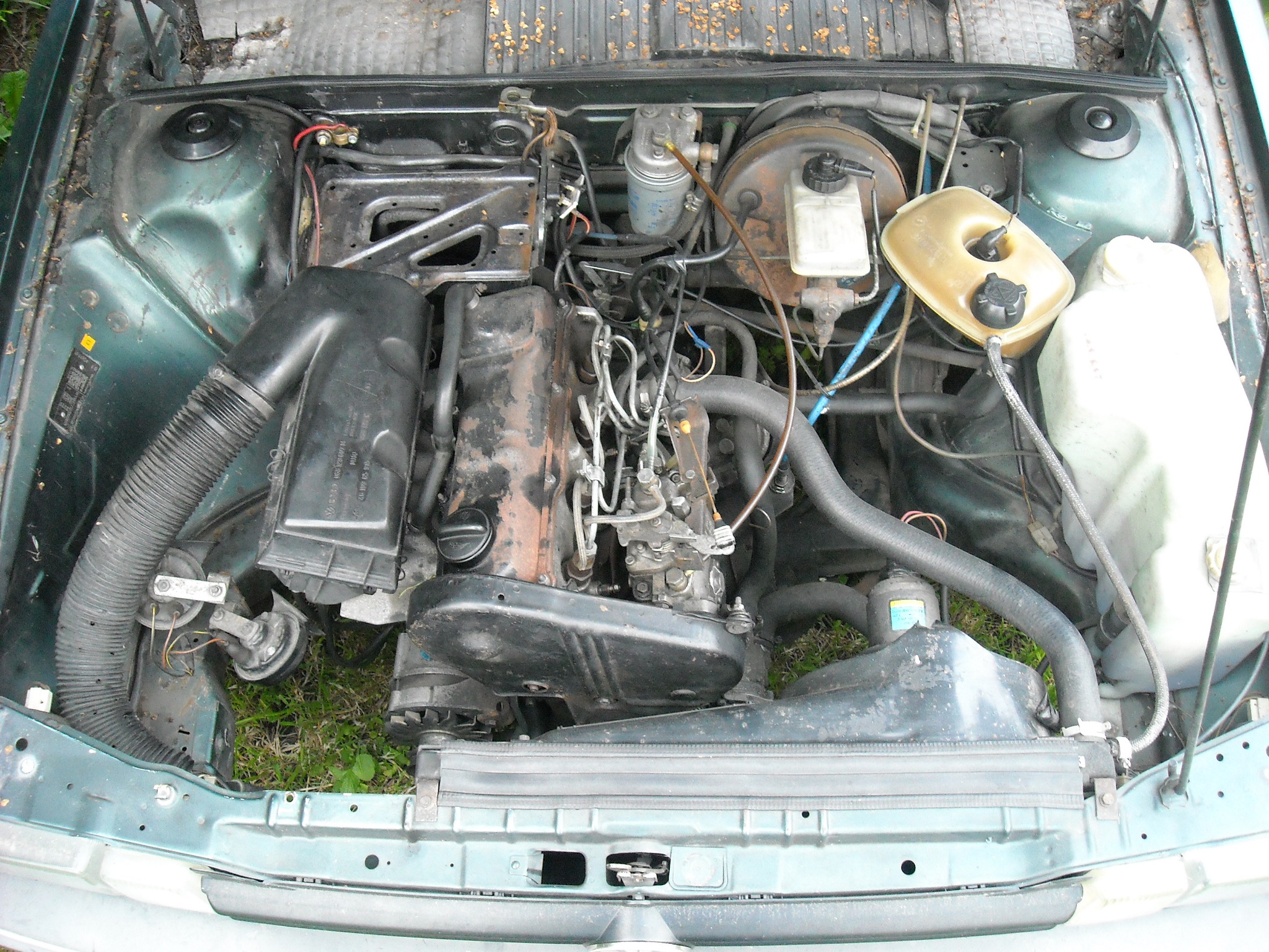

Voici ma dernière acquisition en décembe 2012, mon Noel !
C'est une Passat GL 1,6d de 1983 avec les pare chocs avant, arriere et feux avant des modèles d'après 85.
4 Vitres teintées electriques
Voici quelques photos
Intérieur velours, propre pour l'année et le kilometrage
L'arrière est en 1/3, 2/3. L'assise remonte vers le dossier des sieges avant et forme un plancher plat avec le coffre, intéressant sur un break.
Le moteur, 300 000 kms, ça fume, ça claque un peu mais ça roule. Je suis allé la chercher aux portes de la Bretagne, dans le 35 ( ile et vilaine exactement ) . 600 kms pour rentrer, ça l'a fait.

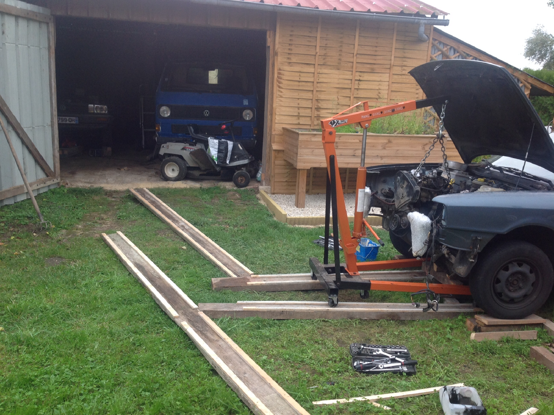

Ayant vendu ma 306 diesel récemment, il fallait que je remette celle-ci en route pour rouler quotidiennement et rouler un peu moins avec la Scirocco.
Il y a quelques mois , impossible de la redémarrer malgré des recherches de pannes.
Il m'a fallu trouver une solution de remplacement.
Ayant eu une opportunité près de chez moi et pour un prix raisonnable, j'ai acheté cette Audi 80 1,6 TD 80ch , l'avantage étant que le moteur est dans le même sens et la traverse avant est commune aux deux voitures donc supports moteur aussi. ( d'ailleurs, si quelqu'un cherche de la pièce , qu'il n'hésite pas à me contacter )

Quelque photos lors du démontage et remontage
image.png 2222.png [ 3.64 Mio | Consulté 16404 fois ]
Plus pratique sur l'Audi, la face avant se démonte complètement.
444.png [ 4.29 Mio | Consulté 16404 fois ]
Voici le moteur dans la Passat, mise en place du cablage provisoire.
Premier essai dans la rue devant la maison, juste avec la descente d’échappement de l'Audi 80 derrière le collecteur, c'est bruyant mais ça roule, :D

Je n'étais pas certain que le montage soit possible et dans mes compétences, j'ai donc préféré le finaliser avant de penser à la distrib.
Il me suffira d'enlever le " cache " des ventilos pour avoir un peu de place devant et au pire le radiateur...
