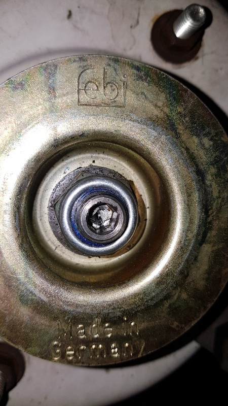

Oups :blushing: , j'avais pris du Febi en fait...
15435201061300.jpg [ 170.73 Kio | Consulté 38773 fois ]

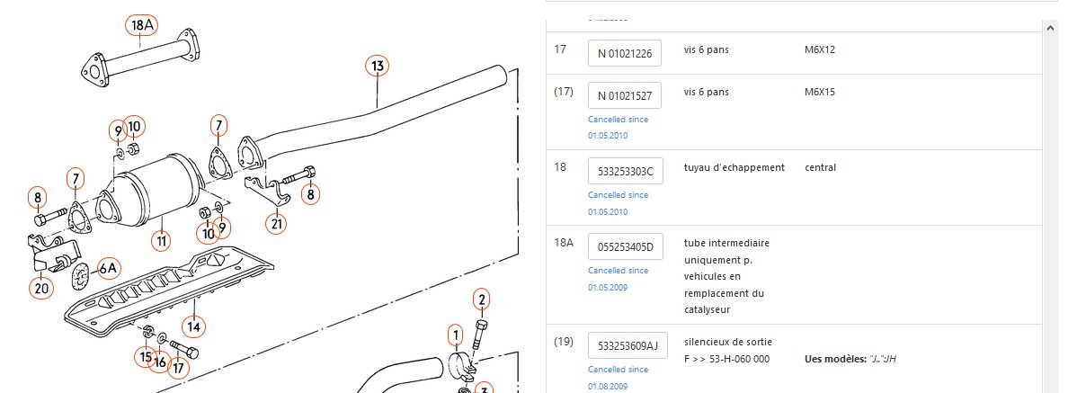

VW vendait il y a quelques années un tube Afrique pour surprimer le catalyseur, il était pas donné
sinon récupère les extrémités triangulaires et fait y souder un tube entre :wink:
afrique.JPG [ 70.34 Kio | Consulté 38396 fois ]
