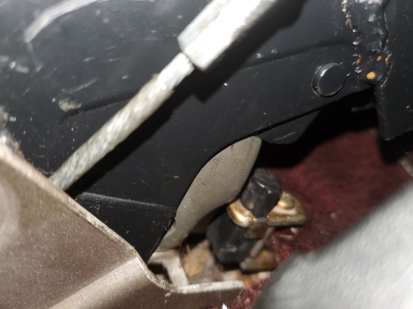

J'ai changé les freins et les roulements arrières aujourd'hui.
Tout va bien (montage, purge ....) jusque je passe au réglage du frein à main.
Au moment de remettre en place les cables, Je constate que le levier est décalé de 20 degres environ !!!.
Il ne repose pas au plancher et reviens en arrière tout seul (et n'appuie pas sur le contacteur électrique).
Les crans fonctionnent au lever et le bouton de decrantage fonctionne aussi. Mais voila, il ne repose plus sur sa position d'origine.
Une inspiration avant que je demonte ce satané levier ???
(photo du levier au repos)
20210904_185728 - Copie.jpg [ 143.5 Kio | Consulté 18355 fois ]
Message Publié : Mardi 07 Septembre 2021 1:35
Sujet résolu.
Les cables de freins de frein avaient été installés au dessus et non dessous le levier par un ancien proprio ..... 8-O 8-O
Cela appuyait sur le levier au repos.
