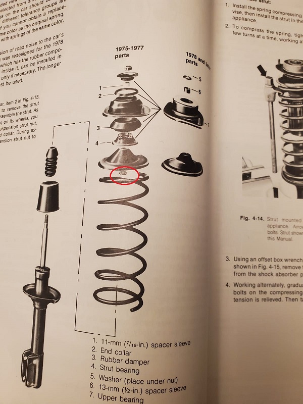

- Pour l'avant : les rondelles d'appui entre la tige amortisseur et la coupelle supérieure.
rondelle avant - Copie.jpg [ 132.59 Kio | Consulté 11994 fois ]
Pas dispo en neuf. Quelqu'un voudrait-il se débarrasser de 2, ou m'envoyer les dimensions ?

dimension 22X14,5X2 (en systeme metrique hein :P )
il faut de l'acier bien dur, pas sur que tu trouves ca chez home depot...
La ref 171 412 369
J'aime bien ce site pour les éclatés et les refs et le dimensions:
https://volkswagen.7zap.com/fr/rdw/scir ... 411010/#11
Et du coup c'est dispo en neuf:
https://www.heritagepartscentre.com/us/ ... asher.html
TADAAAAAA

Super efficace ta réponse, comme d'habitude. MILLE MERCIS :cheers: :cheers: :cheers:
J'ai passé la commande à Heritage Parts (et préparé pour mon prochain chantier aussi)
Tu vas m'enlever quelques migraines !!!
