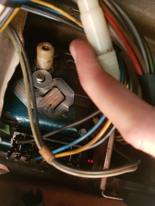

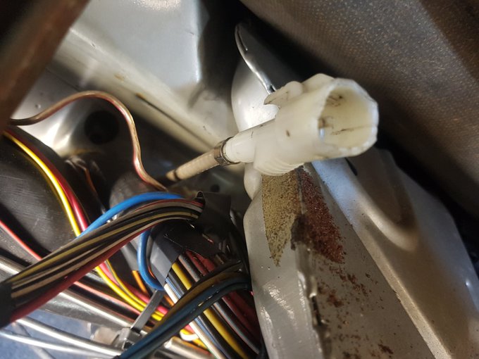

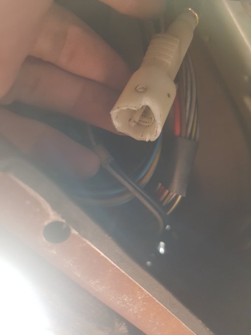

En attendant voici trois photos - pas folles je sais - de comment c'est en dessous, surtout de la partie compteur de vitesse et KMs

En attendant de recevoir un compteur qui a l'air en meilleur état à l'arrière et voir si ça ne vaut pas le coup de le changer intégralement à la place du miens qui a l'air d'avoir été bricolé à l'arrière ( on voit une sorte de mastic où le cable doit venir se loger ), je vais me prendre un câble de compteur vitesse et le changer ( vu les photos que j'ai mis au dessus il vaut mieux :roll: ), ainsi que le pignon dans le moteur quand j'aurais démonté l'ancien pour voir sa couleur (rouge ou blanc si je comprends bien).
Quelqu'un pourrait me confirmer lequel de ces 3 câbles est le bon ? Étant donné qu'ils se ressemblent tous, et qu'ils ont l'air de ressembler au miens de chaque côté ( moteur et compteur ) :

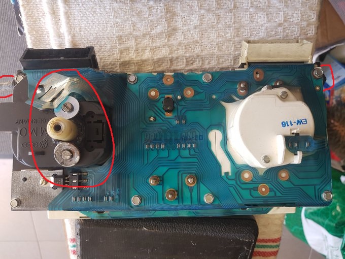

Petite MAJ après une demi-journée passée sur la " rénovation " du compteur dont l'aiguille d'indication de vitesse dansait la Macarena
J'ai commencé par déposer l'ancien, sans avoir à enlever le volant (il faut simplement enlever les deux fiches électrique en bas du bloc compteur et le dévisser par la vis du haut après avoir enlevé le cache compteur qui a lui-même deux vis en haut) en l'inclinant bien et en trouvant la technique pour le faire sortir sans tout ruiner
Les dégâts étaient présents : on voit que ça a été bricolé à mort avec une sorte de mastic et des vis et des rondelles, mais également que les petits supports en plastique sont manquants / abimés sur les côtés

Par contre, je me tâte à changer le câble de vitesse pour deux raisons : déjà, l'embout côté compteur semble rongé et en état d'usure avancé comme on le voit sur la photo
