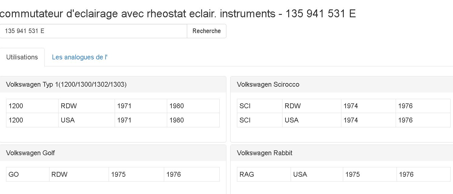

Message Publié : Jeudi 19 Janvier 2023 14:14
Message(s) : 83
:venere: Impec pour toi
Pourtant en regardant les diverses utilisations de la pièce , ça semble le faire
135941531E.JPG [ 90.8 Kio | Consulté 49018 fois ]
