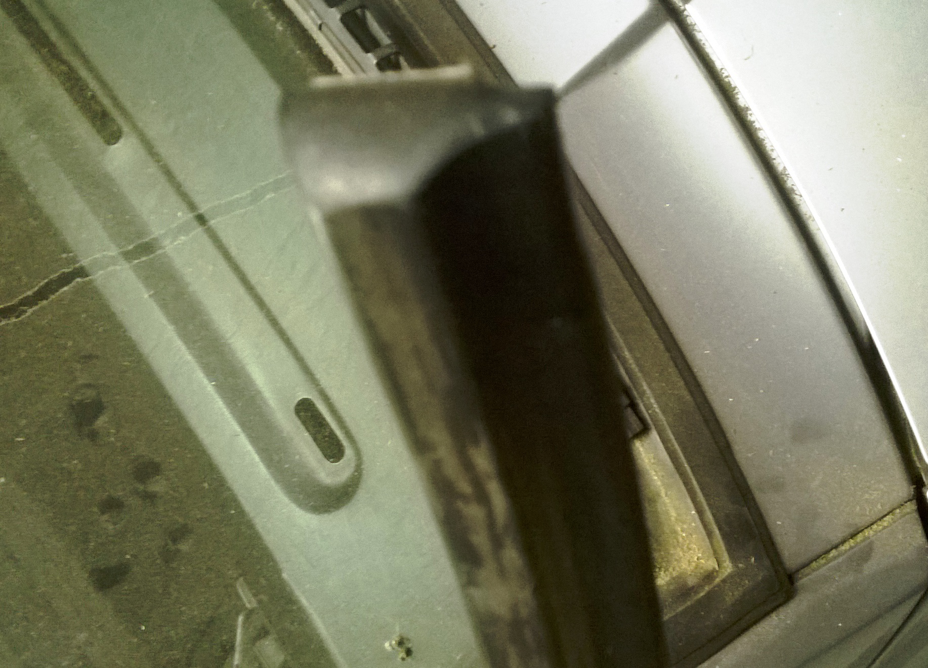

Pas très évident de te donner des côtes de la coupe car les surfaces son concaves ou convexes mais j'essaye quand même.
En coupe, les baguettes forment une sorte de trapèze. La base (qui est droite et comporte la petite lame métallique) qui est évidement la face que tu colle à la carrosserie fait 25 mm.
Ensuite tu as les deux côtés un convexe de 12 mm et un concave de 16 mm, puis un petit plat au dessus de 8 mm.
J’espère que c'est un minimum clair, j'ai pas pensé a prendre des photos :frusty: :frusty:

Message Publié : Dimanche 18 Décembre 2016 22:31
Message(s) : 110
voilà une photo floue. :D
Mais pas de repas arrosé, juste mauvais appareil (et mauvais photographe) :lol:
WP_20161218_17_16_48_Pro.jpg [ 967.35 Kio | Consulté 33096 fois ]
Message Publié : Dimanche 18 Décembre 2016 22:41
D'accord, c'est plus clair, par contre le haut c'est à droite ou à gauche ( oui, la question est plutôt c... )
Message Publié : Dimanche 18 Décembre 2016 23:11
Message(s) : 110
C'est a gauche.
La partie concave est vers le bas.
