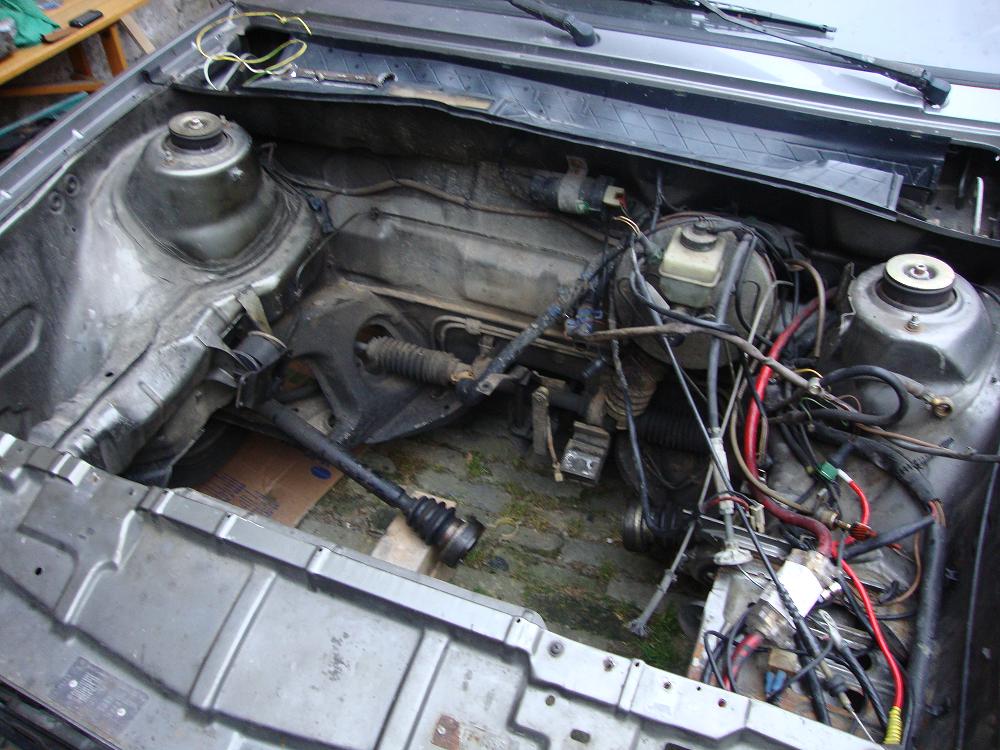

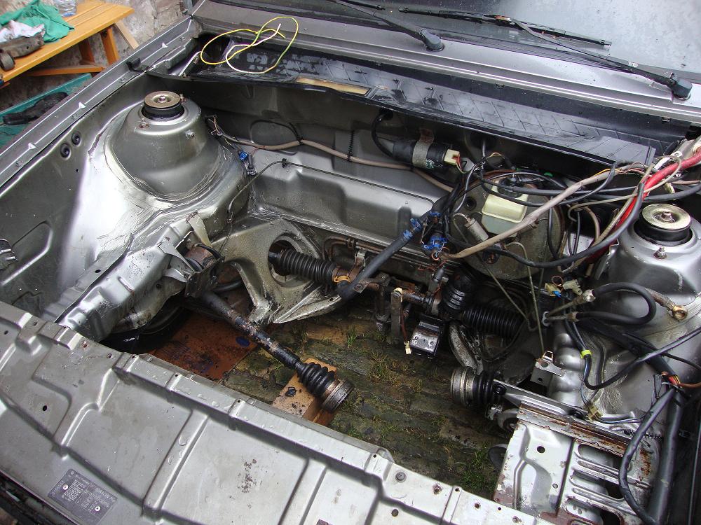

Après une longue absence , pour ne pas dire quelque années , malgré que je venais beaucoup en sous marin sur le forum, je me suis décidé a vous faire partager enfin la restauration de ma scirocco :) , je posterais au fur et a mesure de la resto , sachant qu'elle n'est toujours pas fini , démarrage du moteur d'ici le printemps puis une fois que toute la méca est ok peinture puis remontage des éléments de carrosseries mais commençons par le début c'est à a dire il y a environ 3 ans :
Description du fichier : Moteur avant démontage
moteur avant JPG.JPG [ 164.88 Kio | Consulté 10894 fois ]
Description du fichier : Le dessous du moteur
dessous moteur.JPG [ 179.49 Kio | Consulté 10894 fois ]
Description du fichier : moteur sorti
moteur dehors.JPG [ 211.36 Kio | Consulté 10894 fois ]
Description du fichier : compartiment moteur
compartiment apres sorti.JPG [ 146.55 Kio | Consulté 10894 fois ]
Description du fichier : compartiment apres nettoyage
compartiment apres lavage.JPG [ 184.08 Kio | Consulté 10894 fois ]

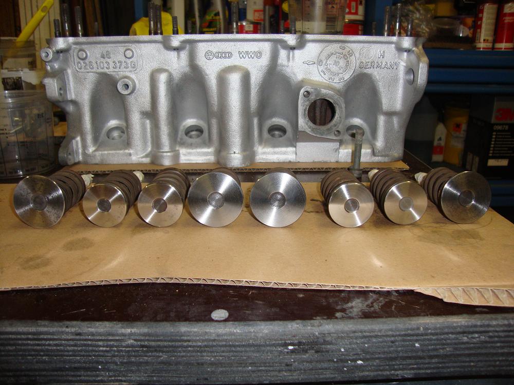

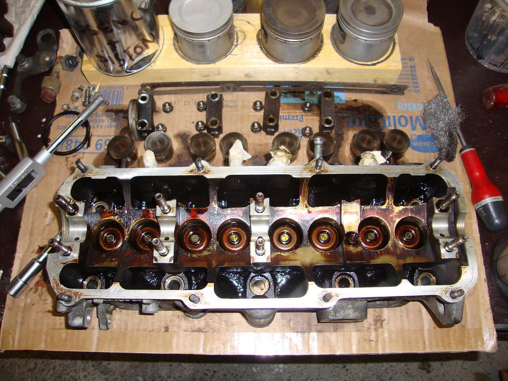

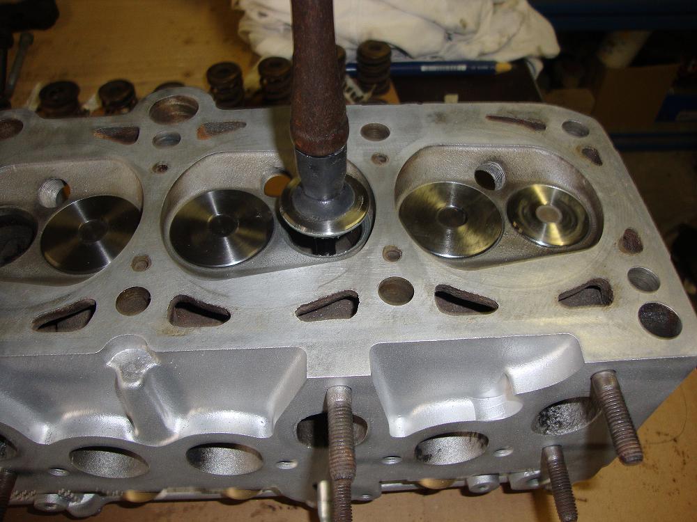

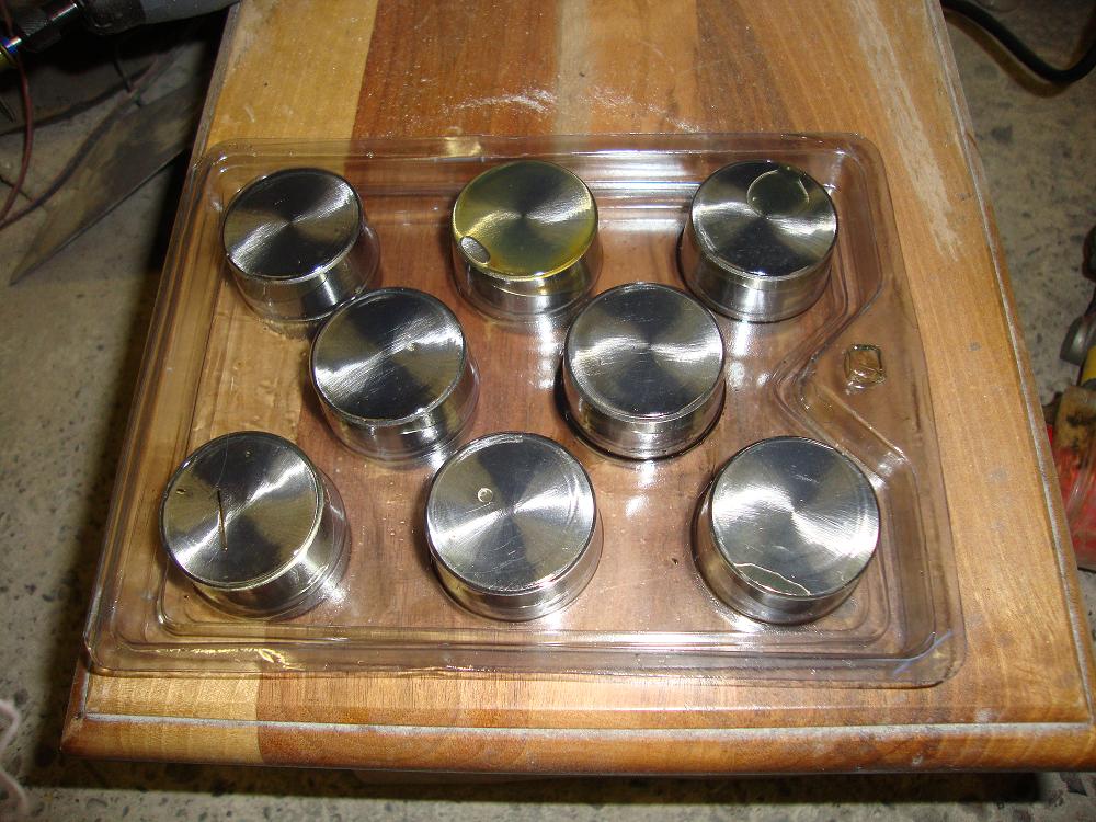

Message Publié : Vendredi 14 Février 2014 9:28
La suite avec la réfection de la culasse :
Description du fichier : Démontage de la culasse
demontage culasse.JPG [ 180.67 Kio | Consulté 10883 fois ]
Description du fichier : Soupape avant
soupape avant.JPG [ 117.04 Kio | Consulté 10883 fois ]
Description du fichier : Soupape apres
soupape apres.JPG [ 140.24 Kio | Consulté 10883 fois ]
Description du fichier : Culasse microbillée
culasse microbillée.JPG [ 131.65 Kio | Consulté 10883 fois ]
Description du fichier : Rodage soupape
rodage soupape.JPG [ 128.25 Kio | Consulté 10883 fois ]
Description du fichier : Poussoirs neuf
poussoirs neuf.JPG [ 154.7 Kio | Consulté 10883 fois ]

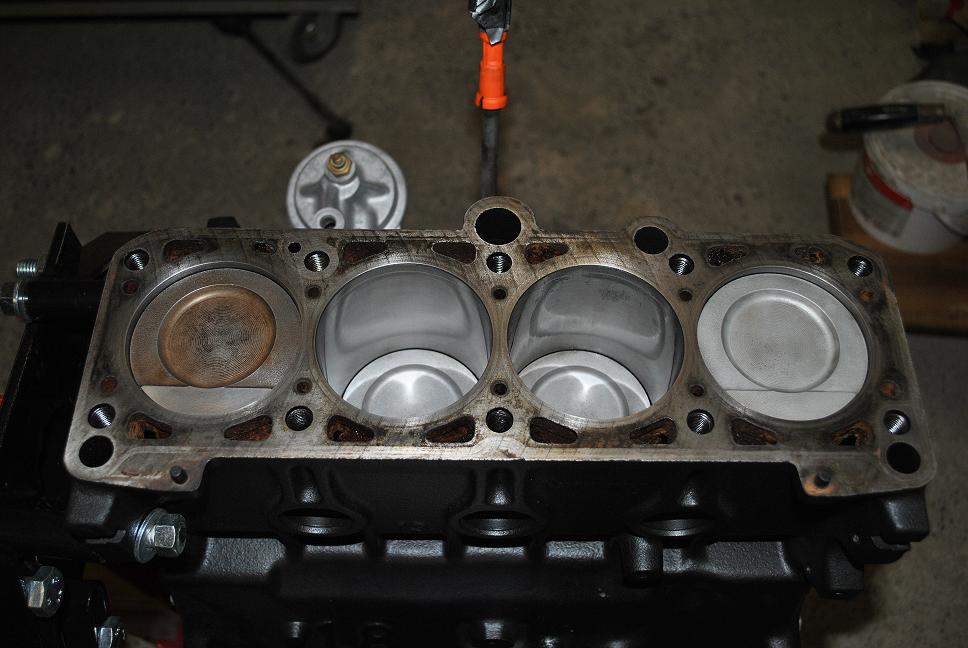

Voici la suite , le remontage du bas moteur :
Description du fichier : Peinture du bloc moteur après sablage
peinture bloc.JPG [ 128.79 Kio | Consulté 10846 fois ]
Description du fichier : Cylindre déglacé
cylindre déglacé.JPG [ 120.14 Kio | Consulté 10846 fois ]
Description du fichier : Coussinet en place
coussinets monté.JPG [ 118.84 Kio | Consulté 10846 fois ]
Description du fichier : Montage du vilebrequin
montage vilo.JPG [ 114.96 Kio | Consulté 10846 fois ]
Description du fichier : Ensemble piston + bielle avec segments neufs
piston + bielle.JPG [ 128.89 Kio | Consulté 10846 fois ]
Description du fichier : Mise en place des pistons
montage piston.JPG [ 112.9 Kio | Consulté 10846 fois ]

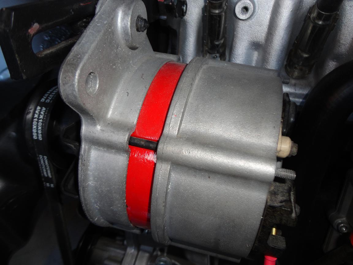

Message Publié : Dimanche 16 Février 2014 18:43
Une nouvelle série de pièces mécaniques refaite :mrgreen:
Description du fichier : Alternateur avant
alternateur avant.JPG [ 130.04 Kio | Consulté 10801 fois ]
Description du fichier : Alternateur pendant
pendant.JPG [ 99.52 Kio | Consulté 10801 fois ]
Description du fichier : Alternateur après
alternateur apres.JPG [ 127.98 Kio | Consulté 10801 fois ]
Description du fichier : Démarreur pendant
démarreur pendant.JPG [ 129.18 Kio | Consulté 10801 fois ]
Description du fichier : Démarreur après
démarreur après.JPG [ 132.79 Kio | Consulté 10801 fois ]
Description du fichier : Régulateur de réchauffement d'essence
régulateur de réchauffement d'essence.JPG [ 147.01 Kio | Consulté 10801 fois ]
