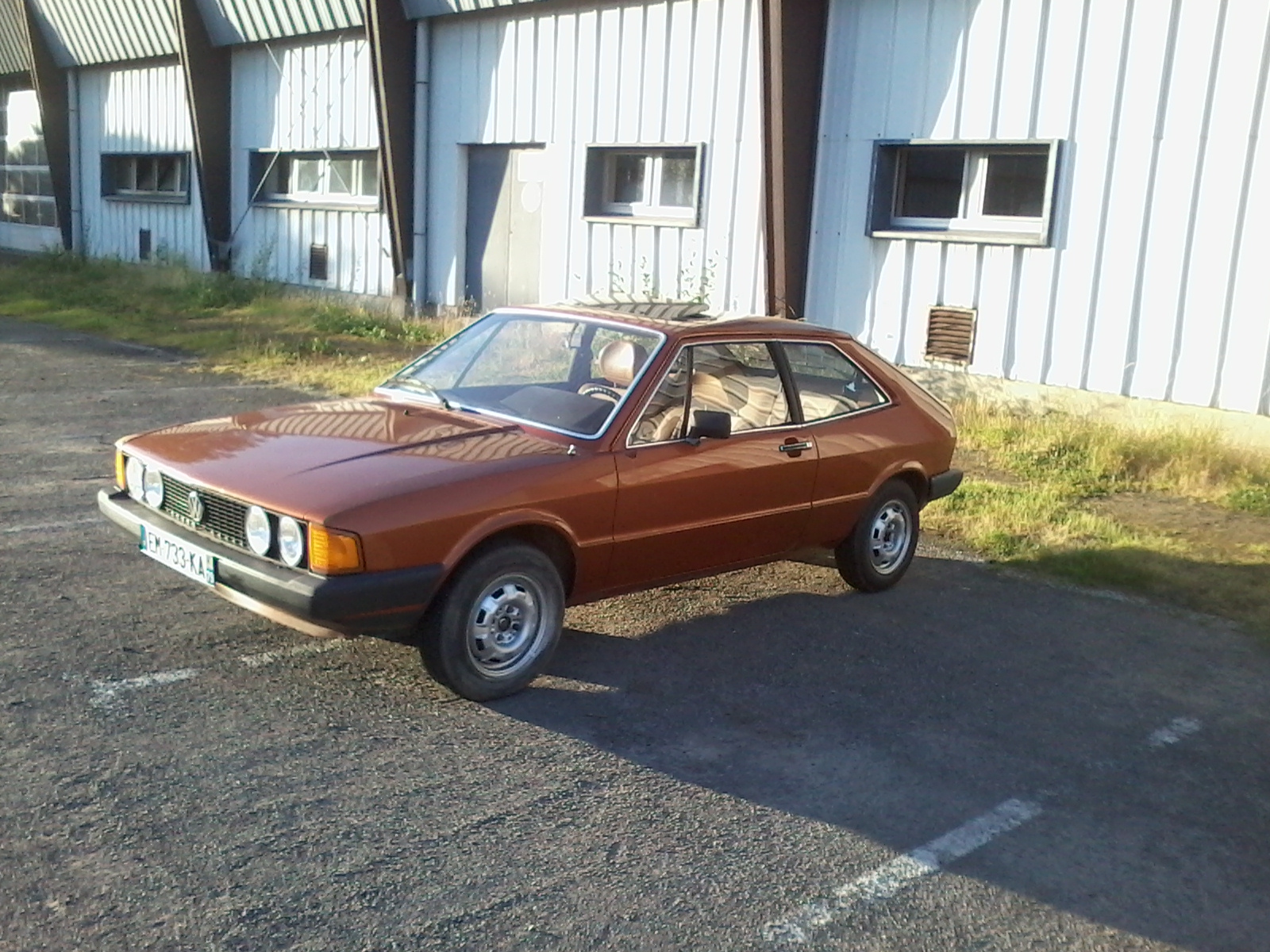

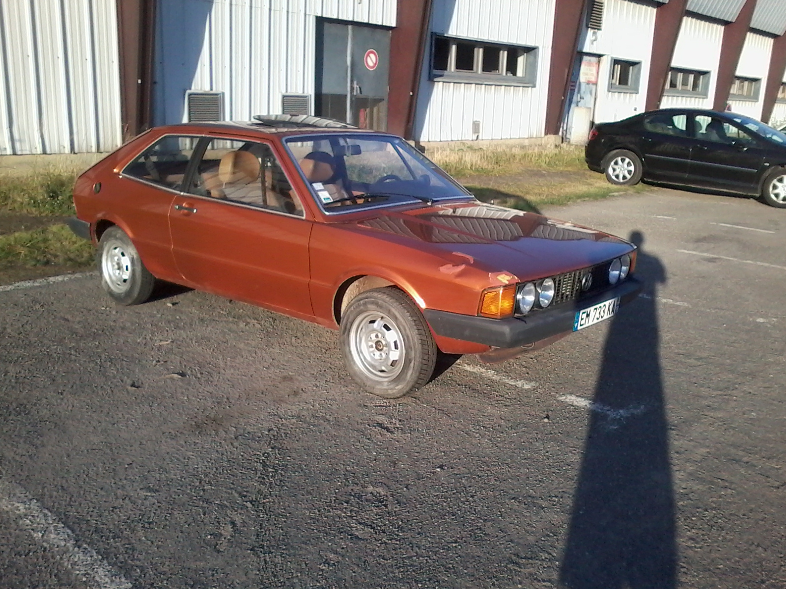

je vous présente donc ma scirocco.
c' est une gt du 15/02/1980,elle est équipée du moteur 1300 type gf.
elle a 92400km.
comme je l ai précisé lors de ma présentation cette voiture m'a deja
appartenue il y a 11 ans maintenant,je l ai rachetée l année dernière
alors quelle avait subit une immobilisation de 10 ans...
la personne a qui je l 'avais vendu n'a pas ou très peu roulé,n'a jamais
changée la carte grise qui etait toujours a mon nom.
donc depuis 1 an la remise en route a été confiée a mon père ainsi qu'une
grosse révision mécanique .
je l'ai récupéreée le mois dernier mais il me reste un problème de coupure
d 'allumage transistoré à régler pour pouvoir rouler serainement.
la voici en photo elle parait propre,mais a patit de 10 ans de stokage,
un peu de corrosion perforante surtout sur l aile avd(si quelqu'un en a une je suis preneur) mais la caisse en elle meme est
plutot saine.
20170617_072123.jpg [ 729.9 Kio | Consulté 4154 fois ]
20170617_072140.jpg [ 800.4 Kio | Consulté 4154 fois ]

C'est vrai qu'elle a l'air jolie comme ça :coeur2:
Pour le soucie électrique, commence par changer le module ( un prêt d'un amis, ou un achat, je ne sais pas ce que ça vaut ), et si ça continue, bein, c'est le faisceau.

Bien belle cette petite 8)

bien jolie !
pour ton allumage commence par vérifier la prise qui arrive de ton boitier TSZ sur ton allumeur avec l'âge la plupart du temps les fils se coupent dans la gaine au ras de la prise.

Très belle auto, conserve-là comme ça :D
