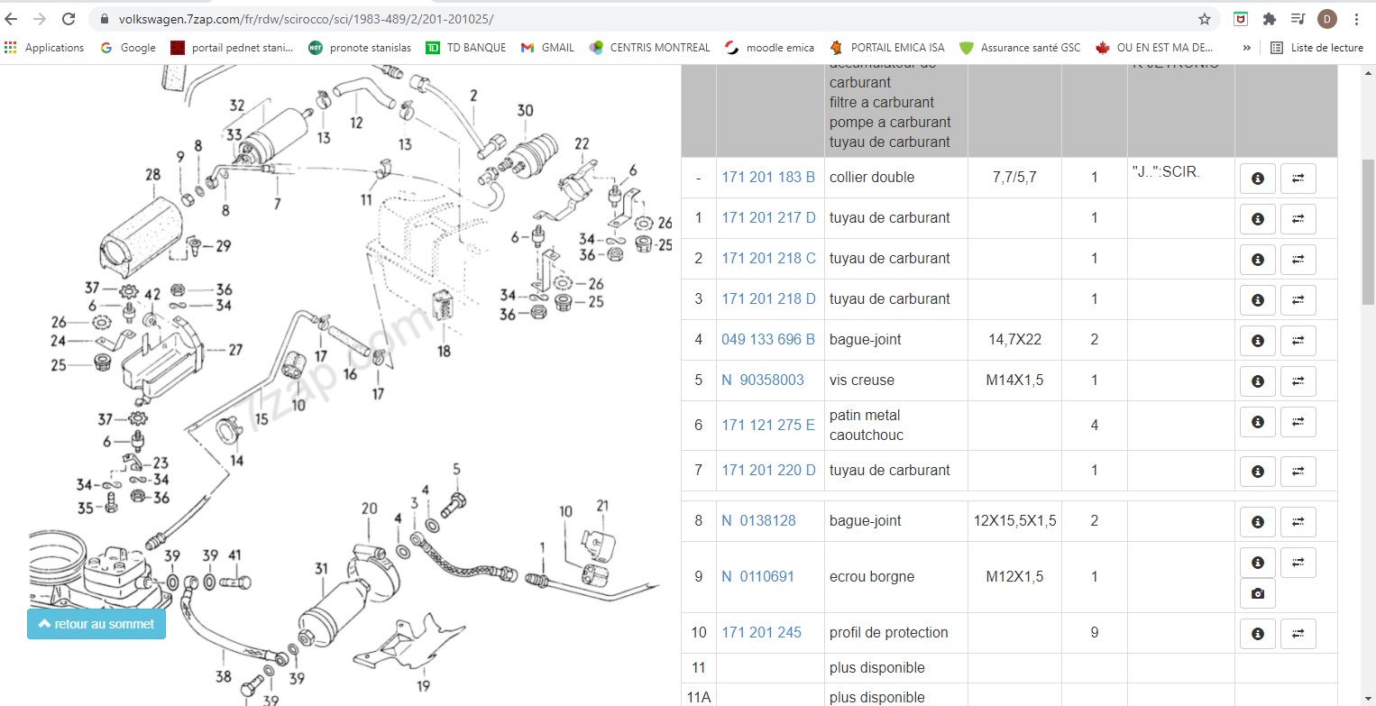

Apres recherches et 5 mois d'attente des pieces, je remonte le sujet.
Je vais aussi changer mes durites essence metal qui sont mal en point sous la caisse (et oui les hivers du QC ne sont pas genereux).
durite.jpg [ 250.42 Kio | Consulté 14856 fois ]
Pour les Scirocco 81-83 la ref 171 201 217 D apparait, ce qui voudrait dire que ce serait le meme que la golf 1 ? (et elargirait mon champs de recherche)

oui bien vu idem golf 1, ce qui n'est pas hyper surprenant finalement
