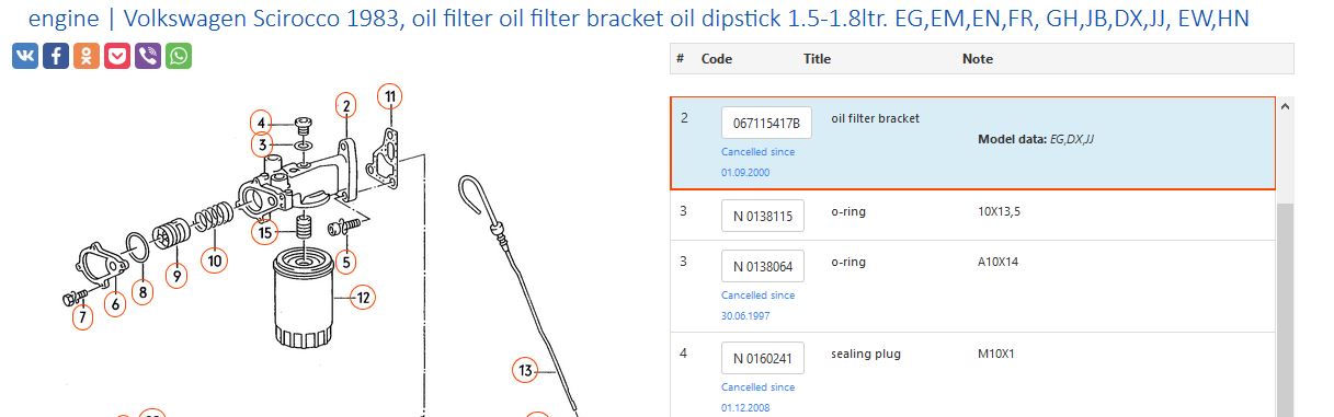

Question à 2 euros : est ce qu'un filtre à huile complet (porte filtre, refroidisseur huile, ...) de DX peut s'adapter sur un EG ? Pour les durites je verrais plus tard.
Il n'y a pas d'échangeur air/huile sur mon bloc (en faite moteur EN pour USA mais base commune EG) et cela tourne avec une huile chaude surtout en ville.

hello David,
selon ETKA oui :smt023 la ref pointe sur le EG et le DX
filtre.JPG [ 62.69 Kio | Consulté 7411 fois ]
Message Publié : Mardi 13 Octobre 2020 23:26
Merci Thierry :cheers:
Cela veut dire que l'échangeur huile-eau n'est pas intégré directement au support mais encore une pièce supplémentaire qui s'insère entre le filtre et le support :smt102
