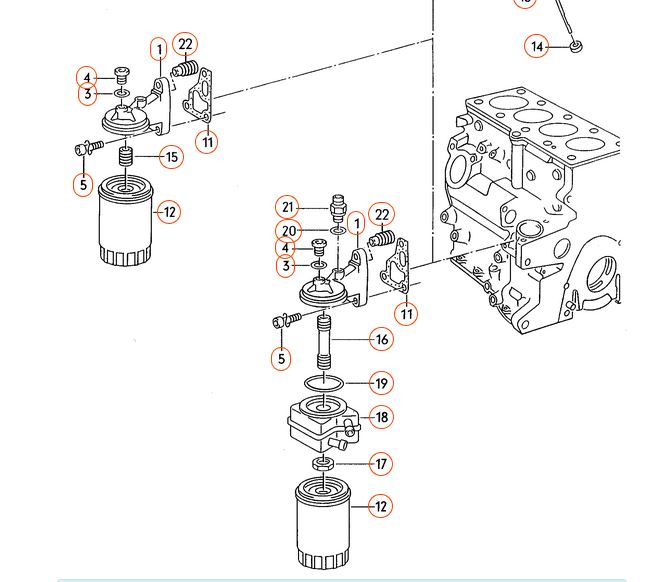

Question à 2 euros : est ce qu'un filtre à huile complet (porte filtre, refroidisseur huile, ...) de DX peut s'adapter sur un EG ? Pour les durites je verrais plus tard.
Il n'y a pas d'échangeur air/huile sur mon bloc (en faite moteur EN pour USA mais base commune EG) et cela tourne avec une huile chaude surtout en ville.

selon ETKA oui :smt023 la ref pointe sur le EG et le DX
filtre.JPG [ 62.69 Kio | Consulté 8047 fois ]

Merci Thierry :cheers:
Cela veut dire que l'échangeur huile-eau n'est pas intégré directement au support mais encore une pièce supplémentaire qui s'insère entre le filtre et le support :smt102
Message Publié : Samedi 17 Octobre 2020 20:16
ben non c'est un échangeur rapporté :D
pièce 18 :D

Merci Thierry.
Les pipes 16 et 15 sont donc différentes aussi.
Mettre un échangeur eau/huile veut dire aussi modifier le système de durite.
Faire venir d'Europe un support de filtre et échangeur huile/air de 1.6 EG serait finalement le plus noble.
Faut que je médite pour voir ou est la ''moins pire'' des solutions.

Le plus simple, moins cher, et plus fiable sur la duree sera l'echangeur eau-huile.
Cet echangeur est le meme de la golf 1 a la 4, tu dois pouvoir le trouver sur place quand meme :D
Ensuite il y a 2 durites a changer, et comme ce sont les deux plus pres du bloc, ce sont celles qui deconnent en premier donc ca tombe bien, tu repars sur du neuf.
Dernier truc: la tige filetee pour le filtre qui sera plus longue effectivement. Mais ca devrait se trouver facilement aussi...
