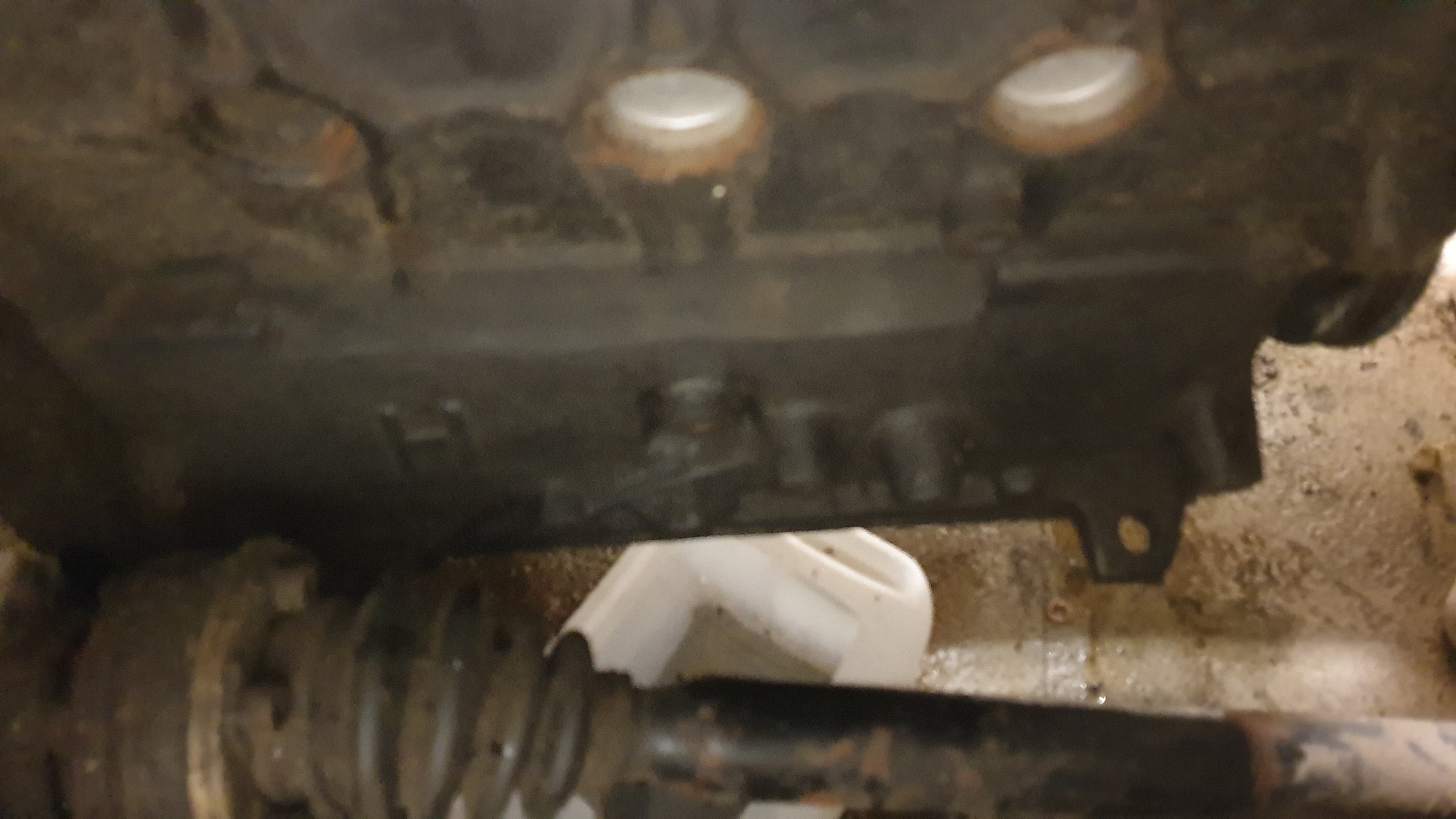

bonjour
est ce que le 1600 FR a un bouchon de vidange du circuit de refroidissement sur le bloc moteur comme sur le 1500 de la revue technique ?
d'avance merci

De souvenir : non.
Tu as une fuite ?

c'est une longue histoire ...
suite a une grosse perte de puissance après montage de rampe de weber, j'ai remis le carbu d'origine
ma rocco me bouffait tout le liquide mais impossible de trouver une fuite
de plus, il y avait une forte odeur d'essence dans le cache culbu
donc j'ai déculassé pour voir les dégâts
a force de feuilleter la RTA, j'ai vu ce bouchon page 35 sur le 1500 mais pas sur mon moteur
Chris13 ne la pas non plus sur son 1800
Message Publié : Mercredi 27 Novembre 2019 20:19
Bizarre je suis entrain de rassembler mon 1500 et il n'y a pas de bouchon de liquide de refroidissement .
Message Publié : Vendredi 29 Novembre 2019 8:09
il ne me semble pas, pour vider le circuit complètement tu le fais en enlevant la pompe à eau
Message Publié : Vendredi 29 Novembre 2019 14:26
oui c'est ce que j'ai fait mais cette photo sur la RTA m'a mis le doute sur la disparition du dit bouchon :)
