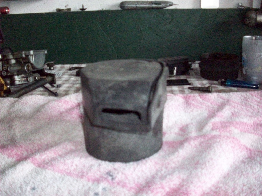

Bonjour . Personnellement , je suis allé à la casse une protection d 'allumeur de nissan Sunny et depuis je suis tranquille . Salut . Jean Luc
100_0448.JPG [ 428.55 Kio | Consulté 53121 fois ]
100_0449.JPG [ 315.14 Kio | Consulté 53121 fois ]
