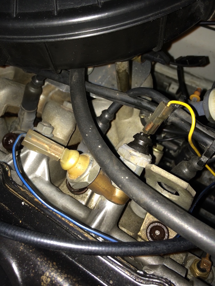

[Sur le CL 1300 de 1983 que je viens d'acquérir et que je ne connais pas bien ,j'ai une question concernant le moteur:
voir ici:attachment=0]IMG_0360.jpg[/attachment]
A quoi correspond le fil jaune et à quoi correspond le fil bleu; l'un doit servir au mano contact de basse pression d'huile mais l'autre ?
Merci d'avance de m'éclairer.

Apparemment il y a 2 mano-contacts de pression d'huile l'un taré à 2bars l'autre à 0,6 bars ...
Je ne comprends pas bien à quoi ce système sert ?
Des idées ??

Un mini et un maxi ?

De mémoire je crois qu'au dos du compteur il y a une carte, avec un buzzer, qui se met en alarme lorsque l'une des deux pressions mesurée est ko. Lorsque le contact est mis la pression est basse une diode s'allume et lorsque le moteur démarre, la pression monte ce qui inhibe l'alarme, la diode s'éteint.
Sur ma golf le buzzer s'allumait à cause d'un faux contact :x

Effectivement, il y a un buzzer qui doit se déclencher si la pression d'huile est inférieure à 2b; c'est pourquoi la notice prévoit de toujours lancer le moteur au delà de 2000t/mn au démarrage (pratique sans compte-tours ...).
Comme j'installe un mano de pression d'huile sur la console je vais garder le mano-contact 2 bars et je vais remplacer l'autre par une sonde à 2 sorties : une pression de 0 à 6 bars, l'autre contact 0,6 bars.

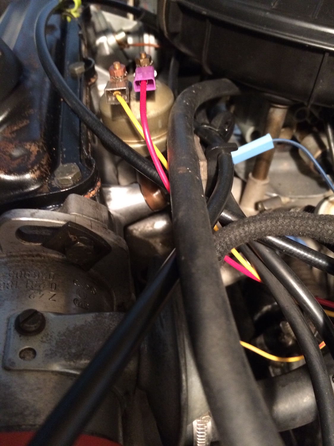

Voilà: sonde de pression d'huile installée:
IMG_0418.jpg [ 347.56 Kio | Consulté 8054 fois ]

Mais j'ai une question:
à quoi sert ce dispositif:
IMG_0406.jpg [ 336.7 Kio | Consulté 8053 fois ]

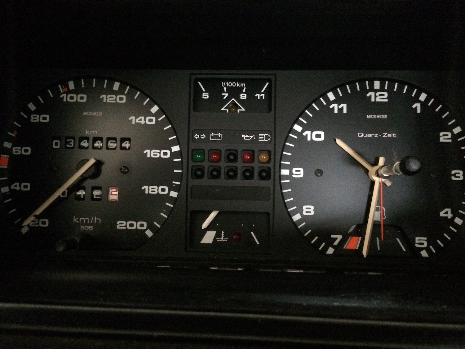

Sur le tableau de bord il y a un cadran indicateur de consommation à aiguille avec un voyant qui s'allume si la conso instantanée dépasse 8l/100km.
Il doit être commandé par ce dispositif sous capot mais a quoi sert la petite vis : à l'étalonnage du système ... ??
Photos de l'indicateur:
IMG_0425.jpg [ 368.19 Kio | Consulté 8026 fois ]
IMG_0423.jpg [ 336.25 Kio | Consulté 8026 fois ]

Oui c'est surement pour ca. Ca s'allume dès que le changement de vitesse est préconisé (pas forcément lié à la conso dans ma mémoire... mais ca date).
La vis sur le dessus je ne sais pas si elle sert vraiment.

Tu as raison.
Je viens de reprendre la notice d'utilisation; il est indiqué que l'indicateur à aiguille est un indicateur de consommation et qu'il ne fonctionne que sur le rapport le plus élevé (en l'occurence sur ma 1300CL en 4° ...).
Le témoin au centre de la flèche est bien un indicateur de passage des rapports; lorsqu'il s'allume il faut passer le rapport supérieur pour atteindre une consommation plus faible.

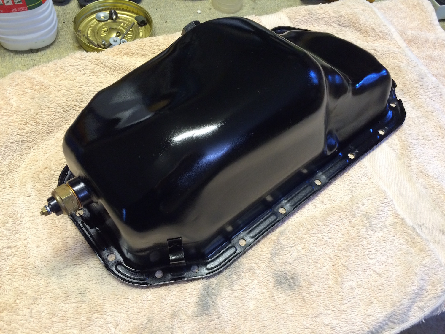

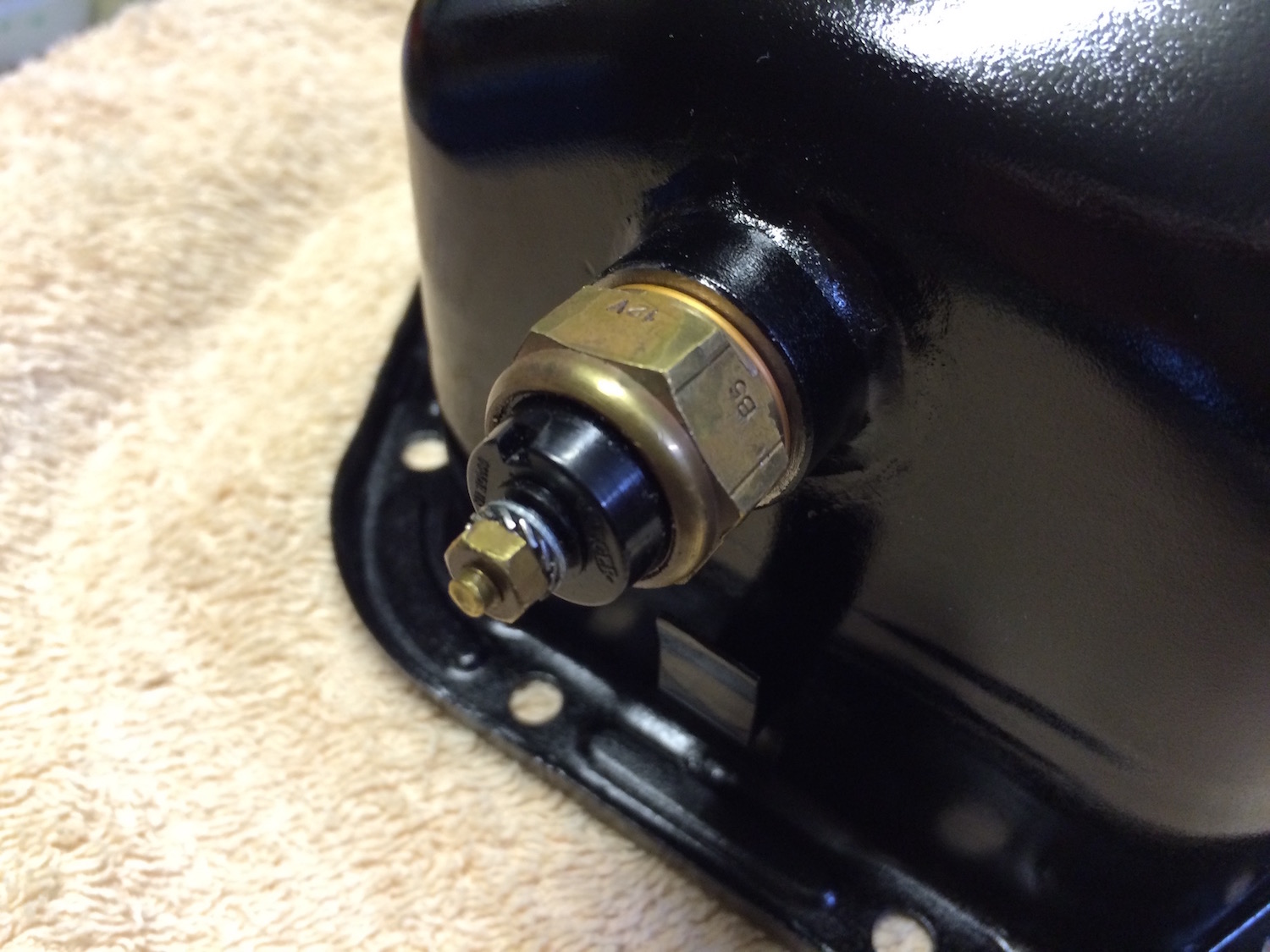

Pour installer la sonde de température d'huile Jaeger (pour aller avec le mano Jaeger) j'ai du braser une douille filetée en 16x150 sur le carter ,le bouchon de vidange étant lui en 14x150 ...
J'en ai profité pour changer le carter ...
Voici quelques photos:
IMG_0467.jpg [ 294.86 Kio | Consulté 7980 fois ]
IMG_0473.jpg [ 245.29 Kio | Consulté 7980 fois ]
IMG_0466.jpg [ 461.37 Kio | Consulté 7980 fois ]

Je reviens sur l'indicateur de changement de rapport (la diode qui s'allume dans le cadran de l'indicateur de conso ...) depuis 8 jours elle ne s'allume plus !! Est-ce du au fait que j'ai cramé la molette de réglage de l'intensité de l'éclairage table de bord en essayant de la dégriper ... depuis j'ai changé l'interrupteur de phares mais la diode ne refonctionne pas ...
Quelqu'un aurait-il le n° VW de cette diode et le n° VW de l'indicateur complet ?
@+ bonne journée.
