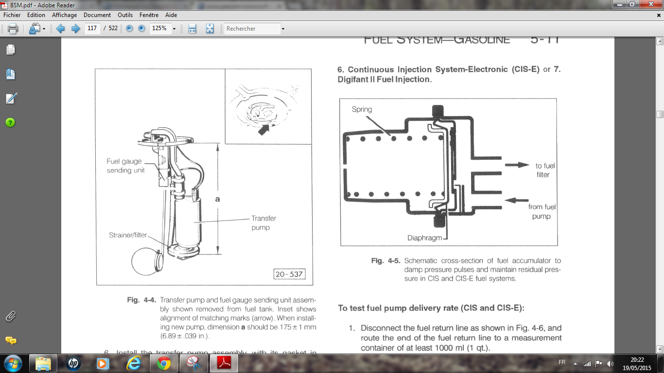

Si cela peut t'aider pour la côte.
POMPE.png [ 283.74 Kio | Consulté 3709 fois ]
