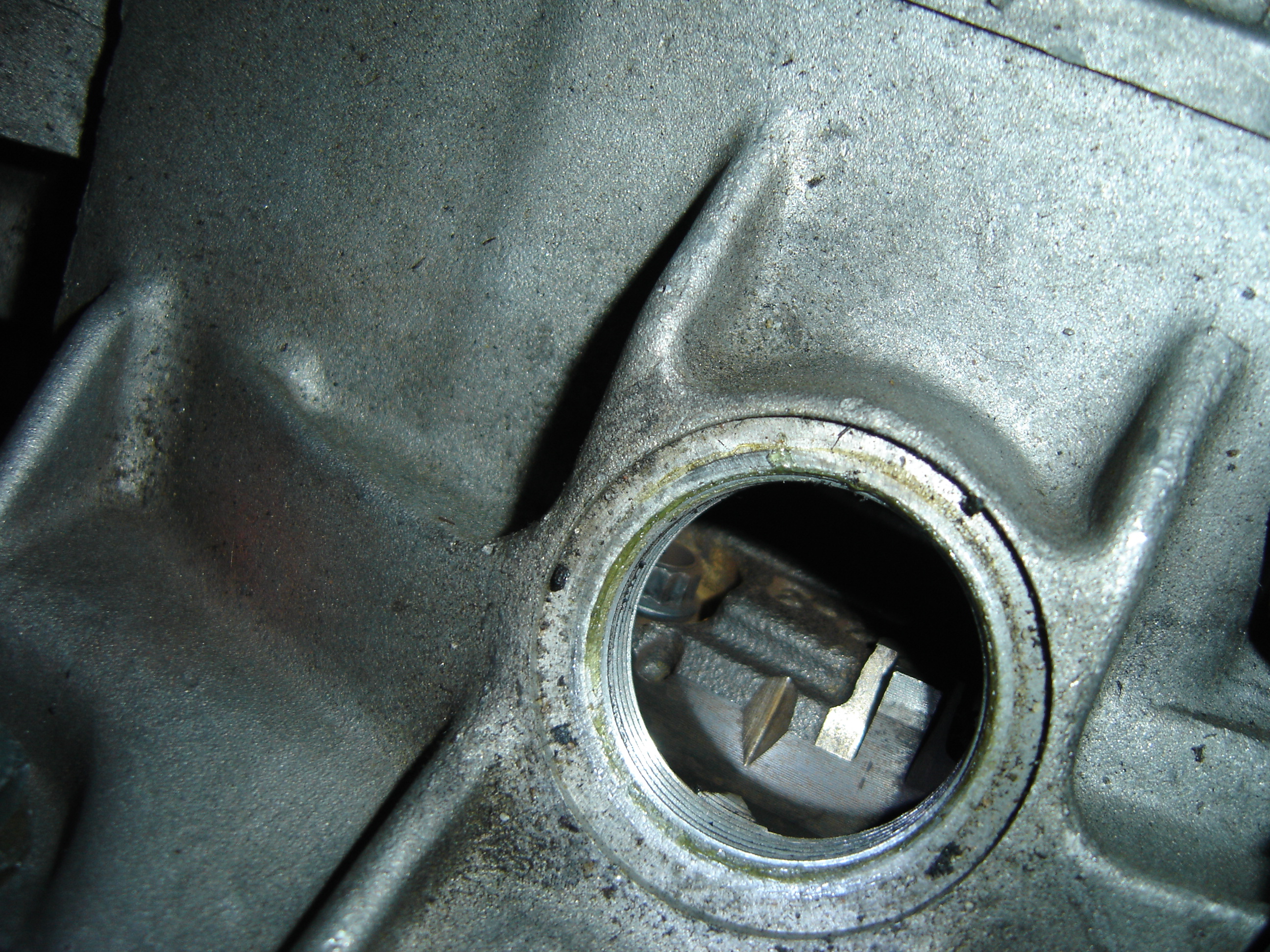

tu as rempli par là ?
DSC01245.JPG [ 2.1 Mio | Consulté 8188 fois ]
Message Publié : Dimanche 18 Janvier 2015 22:11
si c'est bien là où se trouve le bouchon plastique ,oui, tout a fait GT !!!!!

walterre a écrit :
mais alors quelle est la fonction du bouchon plastique au dessus de la boite,
Pour caler l'allumage (vu sur le volant moteur)

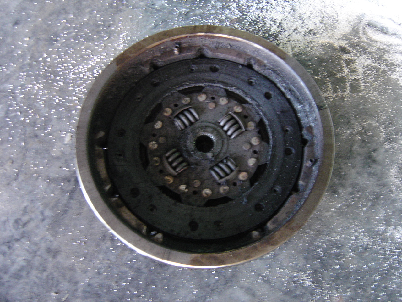

2 possibilités soit :
- ça roule mais patine après un certain régime, attention aux cotes
- ça cire de suite et tu n'avance plus
dans les 2 cas ça chauffe
j'ai personnellement roulé ma 16 pendant 6 mois avec une fuite d'huile sur le palier AR
l'embrayage avait sacrément morflé,et je ne pouvait solliciter le couple au delà de 3000 trs/mn
le tien doit être pire encore
voici le mien lors du démontage
DSC01972.JPG [ 593.4 Kio | Consulté 8131 fois ]
