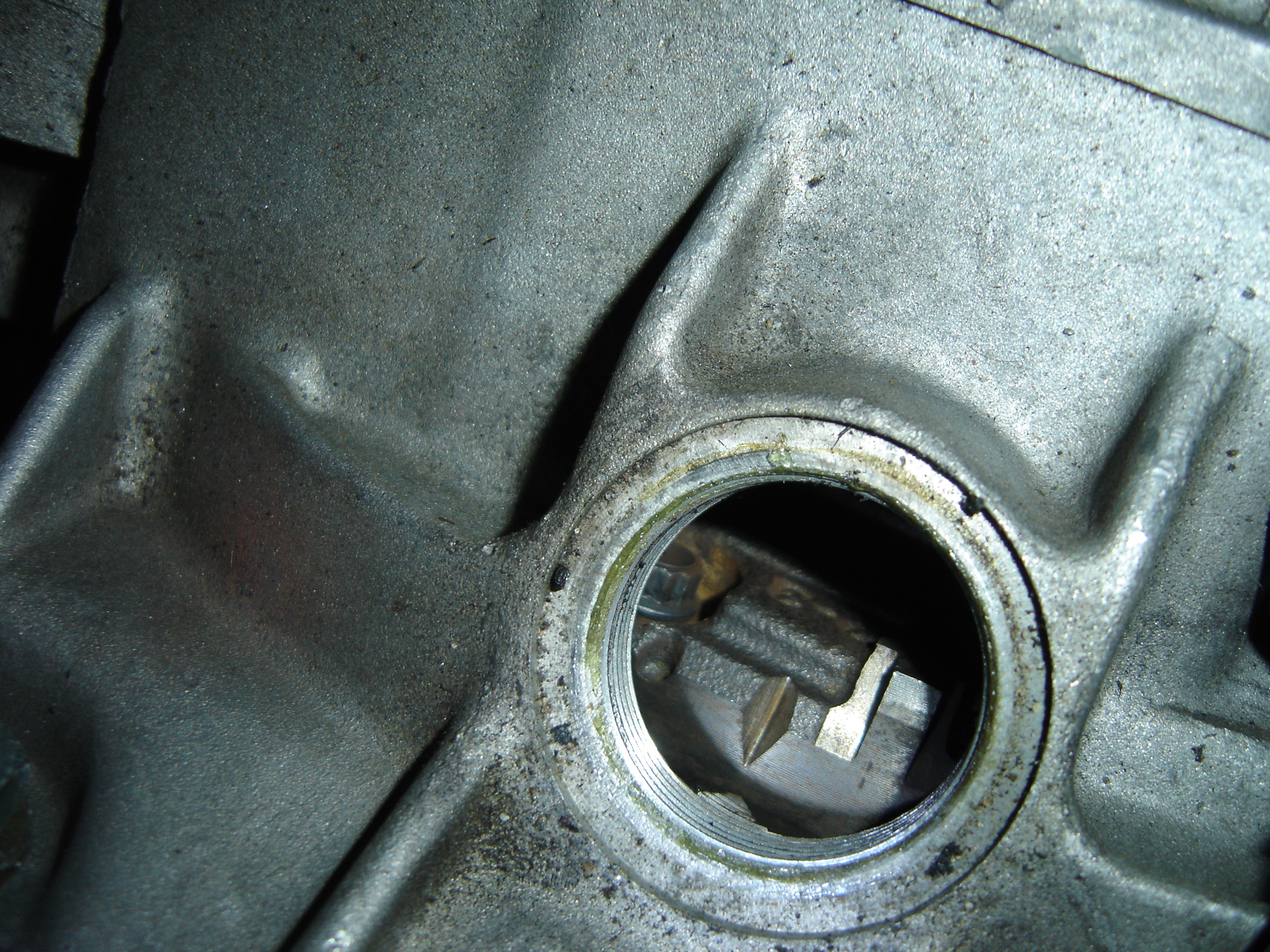

Par contre, grave erreur ,dans mon empressement j' ai fais couler un peu d' huile par l' orifice supérieur de volant moteur (j' ai cru au début que c' était un orifice de remplissage ) :oops:
L' huile à coulée ensuite par terre sous la cloche d' embrayage , pensez-vous que l' huile a pu couler sur le disque d' embrayage ? (je n' ai pas trouvé de schéma avec la position du trou par rapport aux disques) :(

l’orifice c'est celui ou tu entre aperçois le volant moteur ?

Oui , c' est bien celui ci (il y a un bouchon plastique dessus sur la mienne ) . :?
J' ai essayé la voiture ce matin , par chance il ne semble pas y avoir d' huile sur les disques , l' embrayage ne patine pas , mème en accélérant fort en 5 ième :) :) :)
