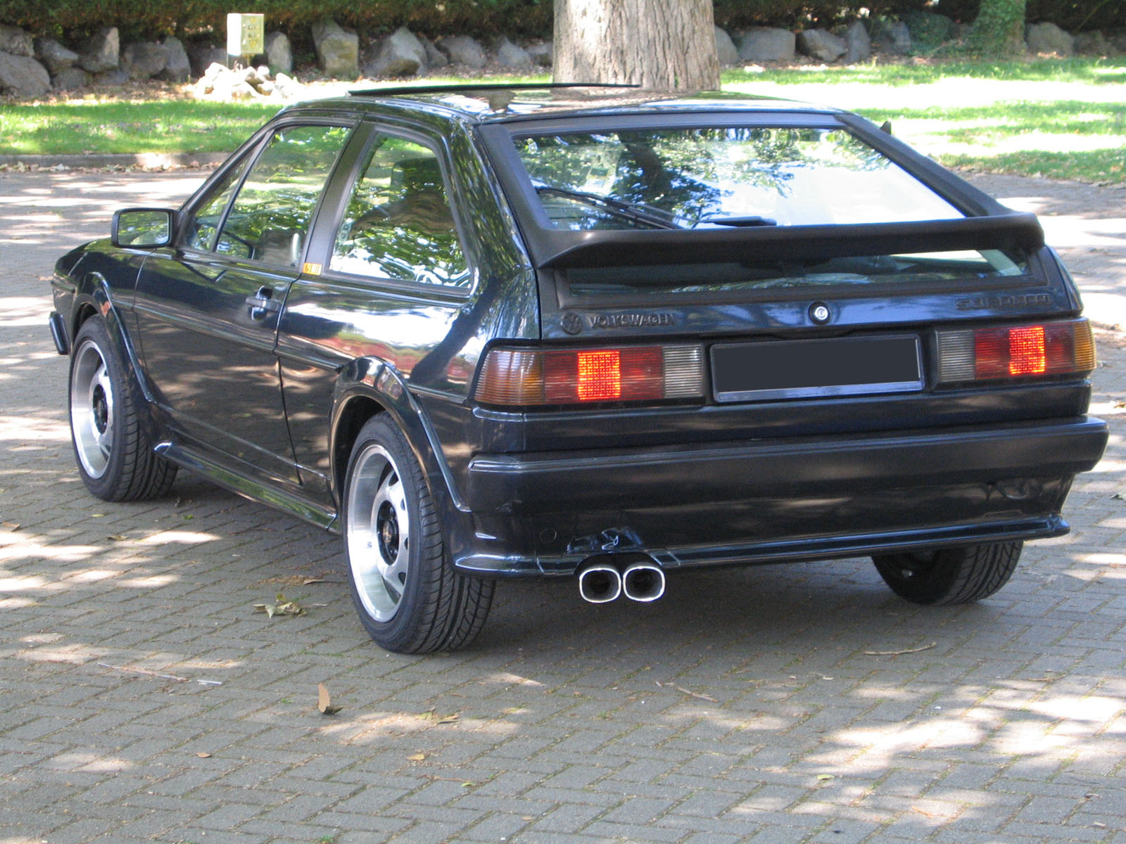

Remus 8)
IMG_4631_MOD.jpg [ 380.9 Kio | Consulté 3909 fois ]

Merci pour ces réponses je vais voir ce que je trouve , et je mettrais les liens au cas
Pour la sortie remus plus haut en photos je n'aime pas trop ca fait un peu trop les goût et les couleurs on va pas allée sur ce sujet ^^ mais en tous cas merci déjà a tous pour vos réponses :)
