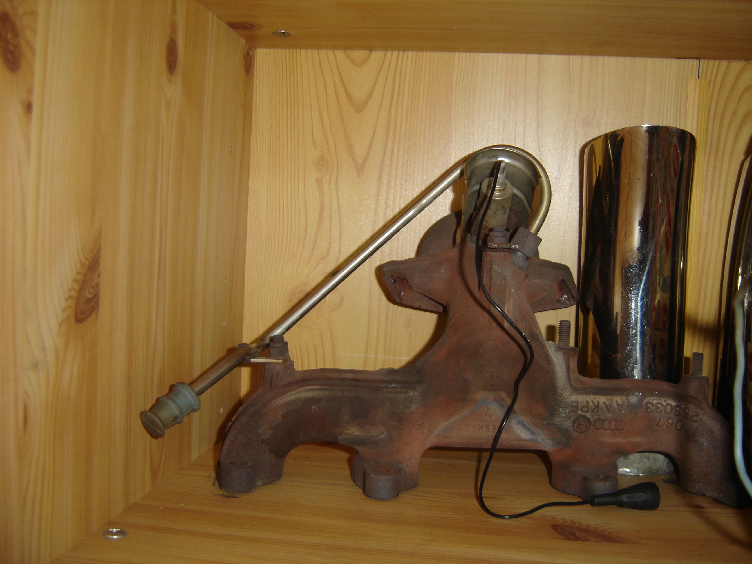

sur le JH la sonde est sur le collecteur :mrgreen:
DSC04892.JPG [ 2.25 Mio | Consulté 4620 fois ]

Ca m'arrange pas cette histoire, si c'est le collecteur qui est HS, je vais galérer pour en trouver un... A moins que... GTII t'as pas besoin de la place sur ton étagère ? :mrgreen:
Si je comprends bien, la ligne d'échappement du JH c'est collecteur (spécifique), descente (spécifique ou standard ?), catalyseur, intermédiaire (spécifique ou standard ?) et silencieux ? Le tout en diamètre 45mm, comme une ligne de GTI ?

je suis vraiment nul :!:
Je me suis fié à l'image du site, et en plus, je l'ai remplacé sur la JH de ma miss, j'aurais m'en rappeler :roll:
