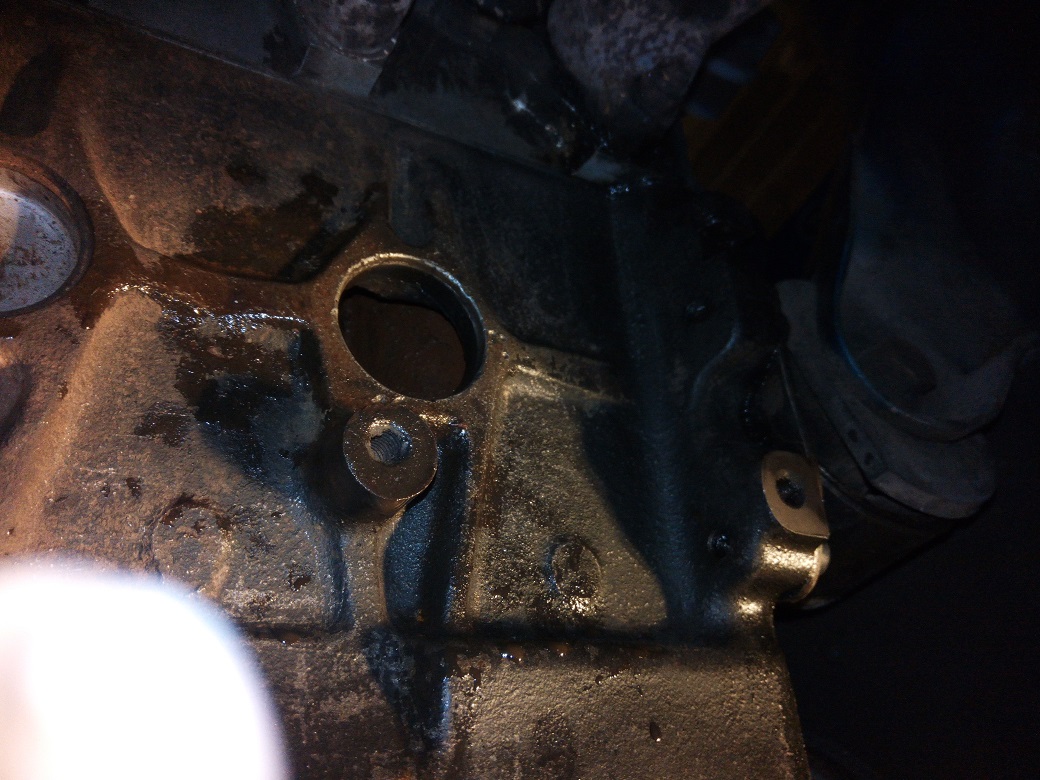

je suis en train de faire un petit nettoyage extérieur du bas moteur sur ma GTS et d'autre travaux en vu du passage au contrôle technique et je constate une fuite sur une pastille de dessablage.
quelqu'un d'entre vous a déjà eu a changer cette pastille. la zone est assez accessible, j'ai deja enlevé les cardans et triangle.
j'ai lu sur des topic qu'il fallait taper sur le coté de celle ci pour l'enlever.
je vais essayer de prendre une photo pour visu.

J'attends la photo, car je ne vois pas trop de quoi tu parles...

voila 2 photos des pastilles en question, j'en ai parlé à Tony, il m'a dit de chauffer au décapeur thermique, et de frapper sur une tranche avec un chasse pour la faire pivoter et l'enlever.
puis pour remettre la nouvelle, il faut lui faire passer une nuit au congélateur pour pouvoir la mettre en place et attendre, en se réchauffant elle va bien prendre sa place dans l'alesage pour ne pas fuire au moment de reettre l'eau et ainsi tenir la pression du circuit de refroidissement.

Ha, du coup je comprend de quoi tu parles, mais je n'ai jamais fait. :no:
La méthode de Tony me semble correcte.

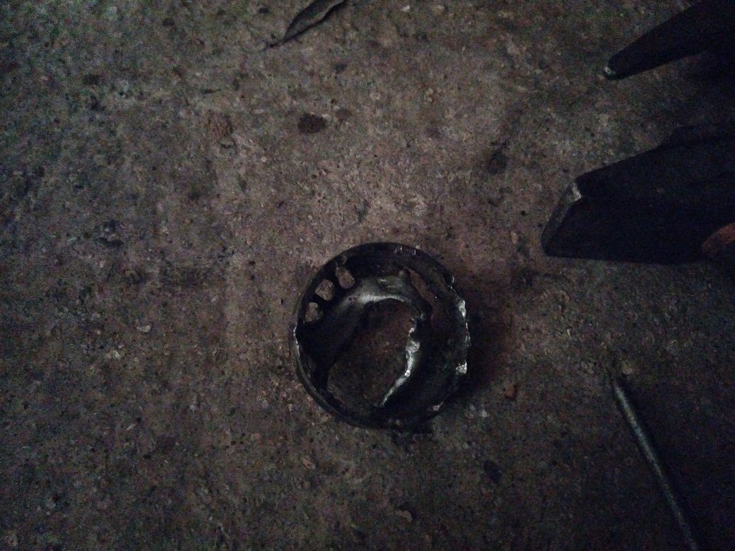

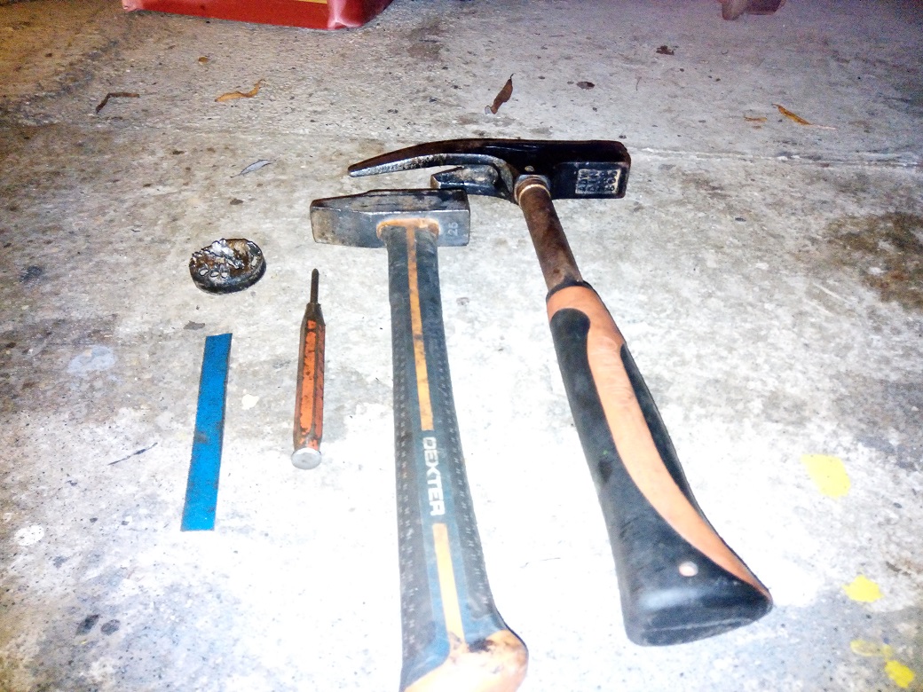

bon après une lutte de 2 heures, j'ai enfin eu cette pastille, la bataille a été rude car l'encombrement est limite.
Description du fichier : la pastille retirée

Description du fichier : les outillages necessaires
IMG_20190209_183708.jpg [ 376.62 Kio | Consulté 6813 fois ]
Description du fichier : l'état de la pastille apres la bataille, pour info, elle fait 36.6 mm
IMG_20190209_183823.jpg [ 420.9 Kio | Consulté 6813 fois ]
