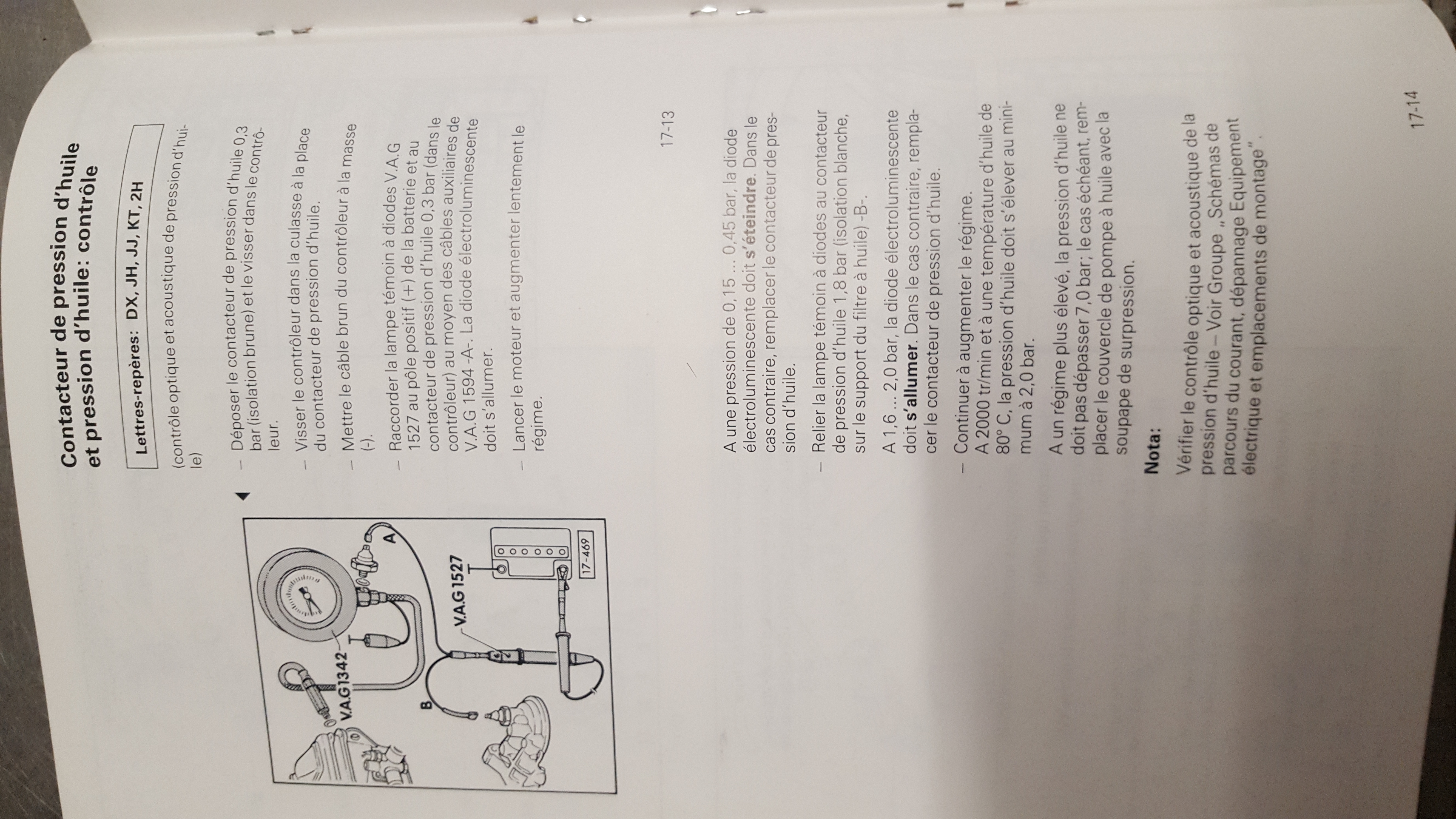

voilà ce que dit le manuel :wink:
20210321_145557.jpg [ 3.29 Mio | Consulté 9345 fois ]

Parfait , merci beaucoup :D
Il est donc possible de monter à 7 bars , ce qui m' arrive quand je dépasse 2000 tr/mn à froid . Dès que l' huile atteint 50° , je ne dépasse plus 5 bars . A 2000tr/mn , à chaud, je dépasse 2 bars , donc tout semble bon (mème si elle est proche de 0 au ralenti , à chaud ) . :D
